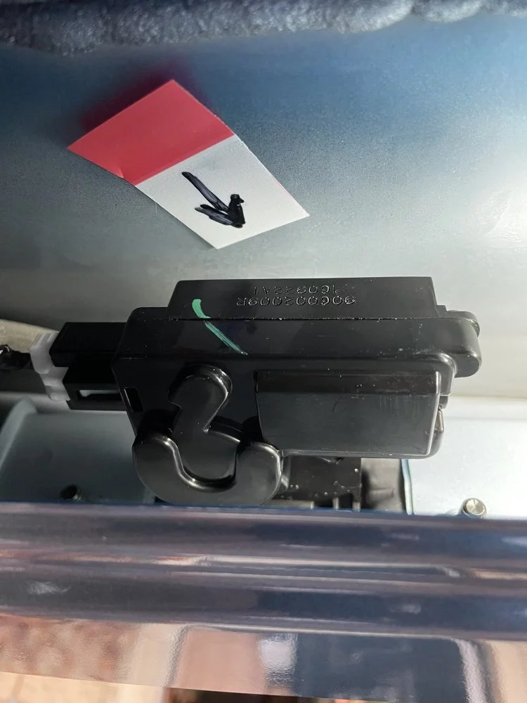

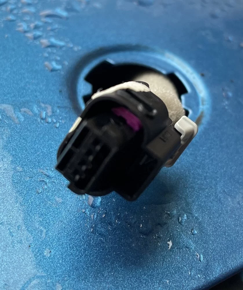

Hab für Alle die Interesse haben, mal geschaut wo die Stimme herkommt.
,, siehe Bilder“. 😃
Bei dem Pfeil mit den Fingern zwischen Blech und Mechanik den Hebel erfühlen und nach rechts schieben ( vorsichtig) und die Klappe ist entriegel.
Das Loch hat 20mm Durchmesser, an der geringsten Stelle Außenblech zur Rückwand 21mm. ( wichtige Einbautiefe, für den Ersatztaster )

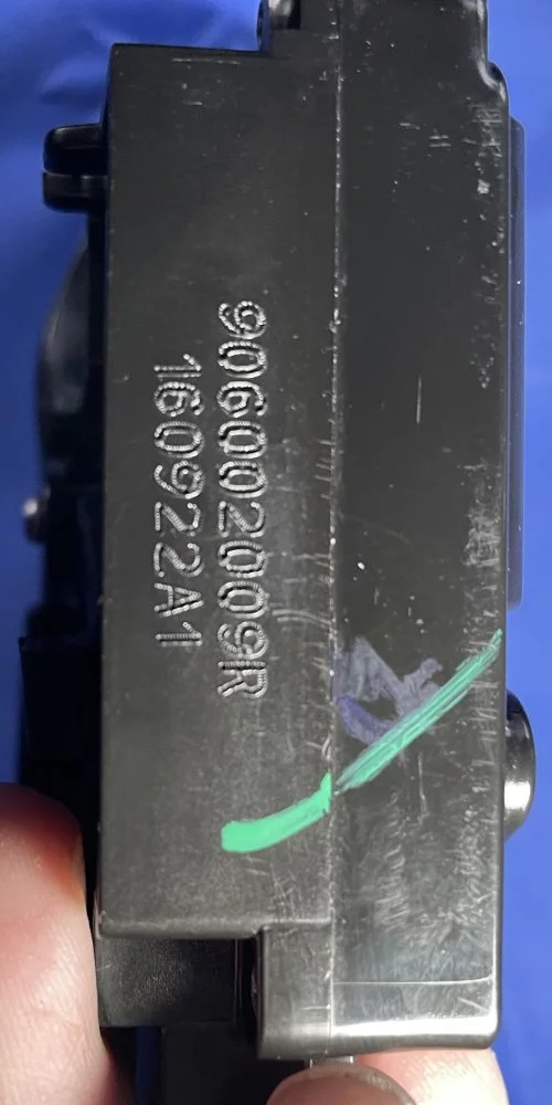

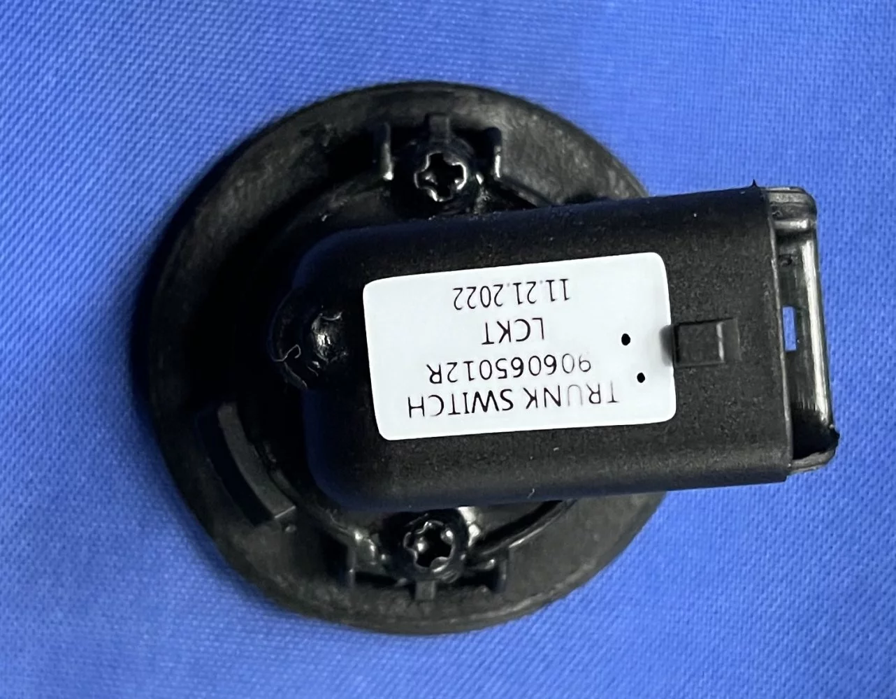

Super, Danke für die Bilder! Hättest Du auch Teile Nummer parat bitte?
Aber gerne . . . einmal Taster und Motor/Schloss
Wobei alle Freundlich sagten , da fehlt eine Nr. und wollten die FgNr.

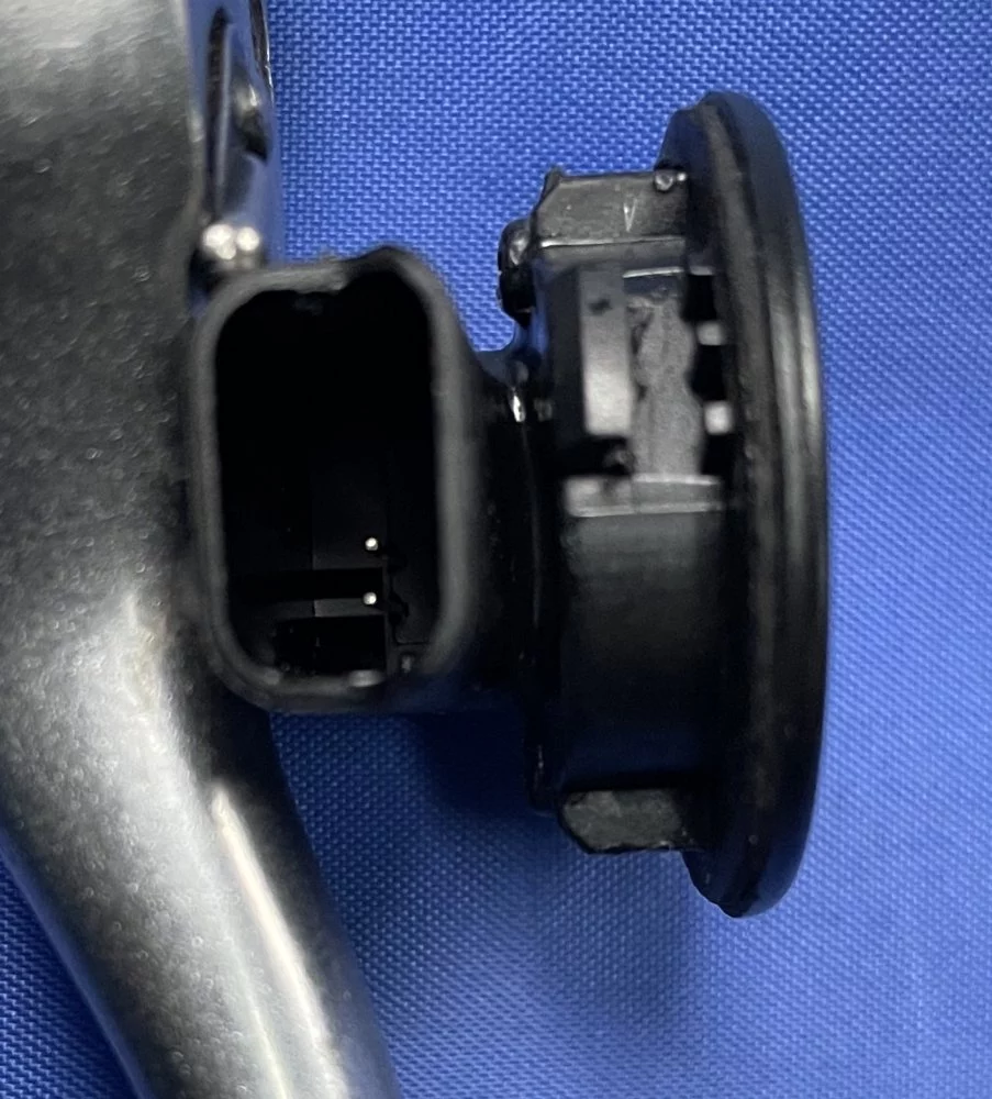

,,Kernreiter‘‘ ich will ja nicht kritisieren, hättest mann den Beitrag gelesen wäre aufgefallen das auch mein Taster Defekt ist . . . und warum ,,DonSpring“ ein Like macht werd ich wohl auch nicht verstehen.
Aber naja , wäre ich aus der Garantie hätte ich ich längst schon zerlegt.
Aber sollte einer einen defekten rumzuliegen haben, werde ich gerne mal reinschauen bin doch sehr neugierig . . .
Bin seit je her immer jemand gewesen der alles zerlegt hat, wenn man es ohne Beschädigung demontieren und wieder montieren kann, deshalb gab es von mir ein Like.
