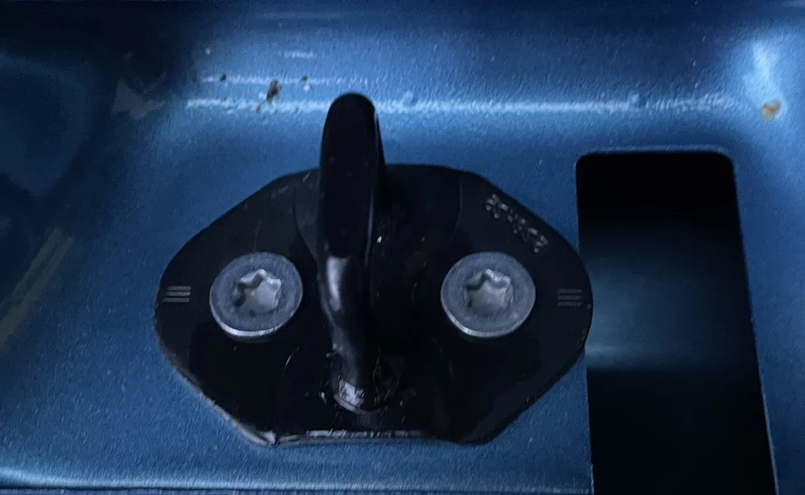

Hört sich für mich auch so an. Offensichtlich ist das Schloss nur in der Vorraste. Daher verriegelt das Fahrzeug nicht. Die "Zange eines Krebses" nennt sich Drehfalle. Wenn die sich mit einem Schraubenzieher in die Endlage bringen lässt, deutet das auf ein geometrisches Prob hin, dass der Schliessbügel die Drehfalle nicht in die Endlage bringt.
Weil Schliessbügel oder Schloss nicht in Position.

Klingt echt so, als läge der Schließbügel etwas zu tief.

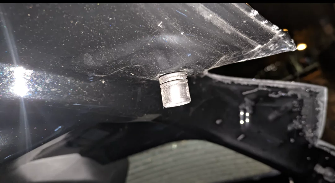

Die Einstellung der Heckklappe erfolgt über die beiden Anschlagpuffer rechts und links an der Klappenzarge.

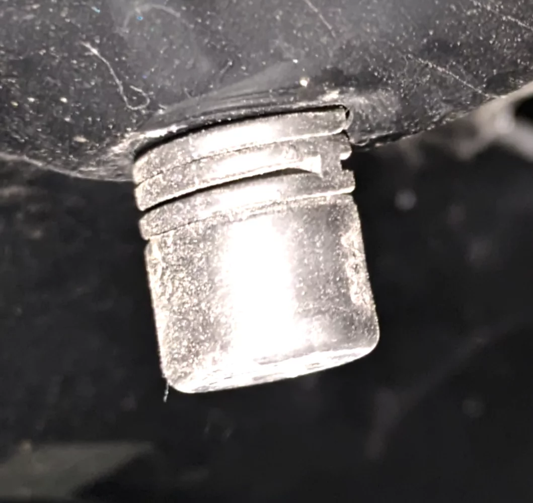

Die Puffer sind federbelastet und lassen sich ein- und ausdrehen.
Sind die zu weit ausgedreht, kann dies auch zu dem geschilderten Verhalten führen, da dann der Schliessbügel die Endlage/Hauptraste der Drehfalle nicht mehr erreichen kann.

Hast Du die beiden Gummidämpfer an den beiden Seiten der Heckklappe schon mal komplett "rein"-gedreht und es dann nochmals versucht?

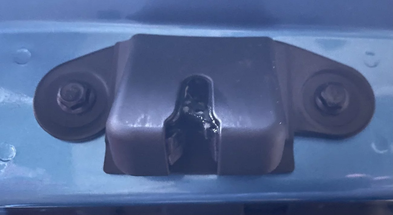

So wie Du das mittlerweile geschildert hast, verrastet die Hauptraste der Drehfalle nicht.
Das ist schon aussergewöhnlich.
An der Drehfalle gibt es zwei Rastpositionen, die Vorraste und die Hauptraste (geschlossener Zustand). Eine federbelastete Sperrklinke greift an beiden Positionen an der Drehfalle ein und hindert sie daran sich zu öffnen/drehen. Bei einer gewollten Öffnung wird die Sperrklinke mechanisch oder elektromechanisch kurz angehoben, so dass sich die Drehfalle frei drehen kann.
Die Drehfalle wird von einer Feder immer in die geöffnete Position gedrückt.
Verrastet die Drehfalle in der Hauptraste nicht, erkennt das Steuergerät über einen Hallsensor, der an der geschlossenen Position der Drehfalle sensiert, dass diese nicht kpl. geschlossen ist. Über die ZV kann dann nicht mehr verriegelt werden. An den Türen ist die Funktion identisch.
Dass die Drehfalle bei Dir nicht mehr in der Hauptraste verrastet, deutet darauf hin, dass die Sperrklinke mechanisch an der Hauptraste nicht mehr in die Drehfalle eingreift.
Das Lager der Drehfalle im Schloss könnte verbogen sein, so dass es geometrisch nicht mehr passt oder die Raste ist irgendwie geometrisch nicht mehr korrekt.
