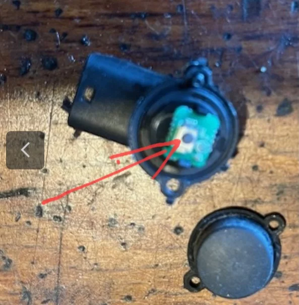

Taster Innenleben
Jetzt hoffe ich, dass das Innere noch nicht entsorgt wurde:
möglicher Ausfallgrund ein einfachster , "überforderter Minikontakt auf Platinchen"
●Lieber Kai, wäre es Dir möglich, dieses kleine Stück Platine mit zum Edersee zu schleppen ?
Freue mich...lg 🌲

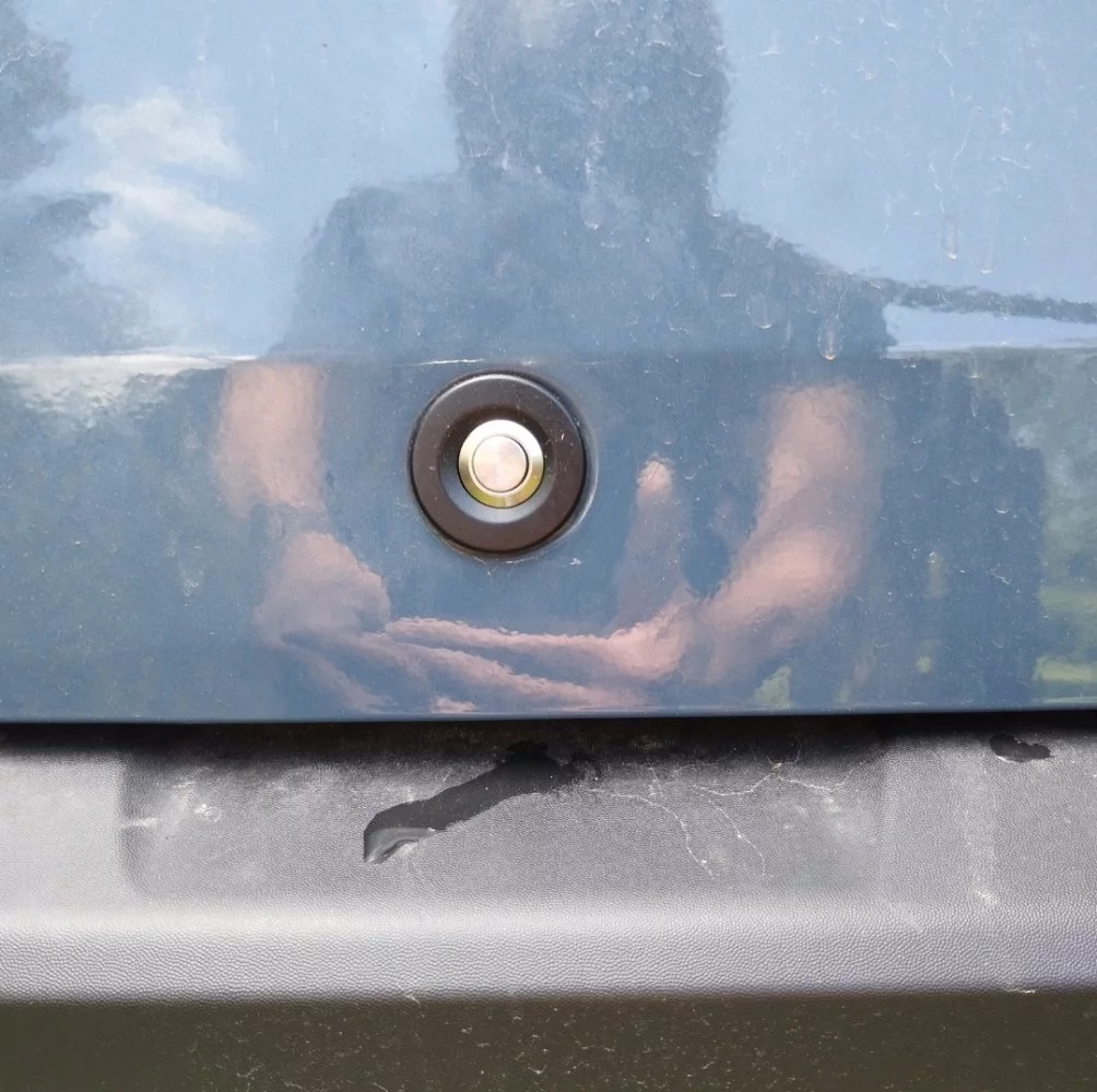

Hab meinen Kofferraum-Taster jetzt eingebaut. Funktioniert einwandfrei.
5 Taster für 7,98€, oder 1 Taster 1,60€ und dann noch wasserdicht. Was kostet der schnell-kaputtbare Original Tester von Dacia, 45€ ?🫣

Einbau des Schalters war relativ einfach. Man muß nur darauf achten, das man beim Entfernen des defekten Tasters die Kunststoff-Einfassung nicht zerstört. Die wird für den neuen Taster benötigt. Genauere Aus- und Einbauanleitung wurde bereits in diesem Forum behandelt.
