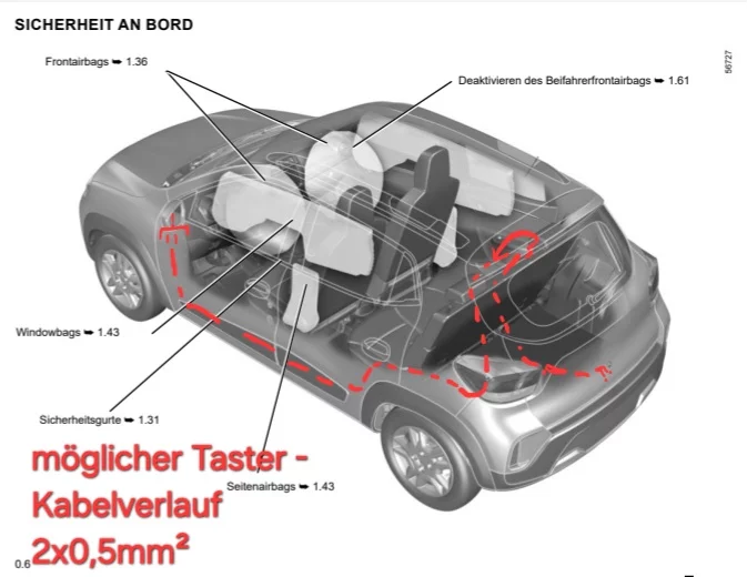

TIPP: ich hatte am Taster der Heckklappe parallel angeschlossenes 2x 0,5mm² Kabel, schön lang nach Vorne durchverlegtes Kabel im Schwellerbereich- Fahrerseite unsichtbar durchverlegt, danach mit 2er Kupplung weiter in die Fahrertürgummitülle hindurch..., bei abgenommener Türverkleidung final an den eleganten, " eingesetzten" W204 Taster der "Asbach- Sternenflotte", zus. beleuchtet, angesteckt.
☆Also Jeden Tag ein genüssliches Kofferraumklappen 💃+🕺öffnen...natürlich MIT zus. A2- Federn- Unterstützung..."Edersee live View" 😉...Fleißarbeit, macht Spaß und Freude

Taster Fernauslöser Heckklappe mit Kabelverlauf DIY könnte so gestaltet werden...
Schwierigkeitsgrad: 🔨🔨🔨🔨 Herausforderungen entstehen bei der klapperfreien Durchführung in der Heckklappe, oben durch die Gummitülle hindurch, im Dachbereich hinten links nach unten zur Rückleuchte..danach geschmeidig nach vorne bei zuvor ausgeklipsten, entfernten Schwellerkunststoffleisten.
Viel Erfolg beim DIY Dacia Spring Übersicht Zeichnung.webp👍

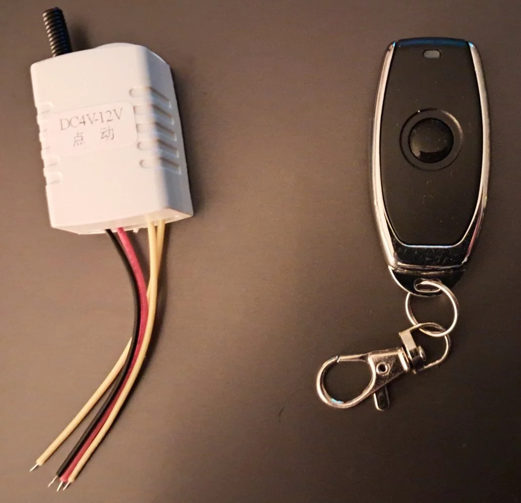

So nachdem ich jetzt auch, mir gedacht habe, das ich was unternehmen muss falls mein Kofferraumtaster mal versagt.
Bin ich für mich auf eine Lösung gekommen, ohne die lästige Verlegung von Adern bis nach vorne.
Ich werde mir folgendes 12V Relais mit Funktaster installieren.
Alternativ hatte ich noch über Bluetooth nachgedacht, da würde das schalten dann auch mit den Smartphone möglich sein.
Hab mich dann aber dagegen entschieden.
Hätte den Vorteil keine zusätzliche Knopfzelle zu verbrauchen.

Relaisempfänger i. Bereich Taster-Heckklappe, z.B. unter der kleinen Abdeckung...befestigt...dann fehlt lediglich ein 15er Zündungsplus...alternativ am Heck- Wischer ?!...mmhh🤔...oder...heizbar e Heckscheibe anzapfen...oder...
erzähl doch mal, wie du das realisieren konntest...
Der Handsender läuft z.B. mit CR1620
Viel Erfolg

Der Funkschalter will doch bestromt sein....zumindest die Kabelfarben deuten das an....
12 V sollten da doch liegen, sonst würde ja der Schalter nicht funktionieren und Masse sollte auch da sein.
Klar wenn der Wagen nicht über sie Zentralverriegelung geöffnet ist, werden die 12V wohl nicht da sein, aber wenn die Zentralverriegelung auf ist sollte das funktionieren.
Was meinst du damit?
Das Funkrelais benötigt den ordinären 12V Anschluß : Rot auf 15= nur bei Zündung an stromführend, schwarz wäre Karosseriemasse.
Nun, die Relaisbeschreibung mit Lernfunktion führt dazu auf die Möglichkeit der Relaiskreis- Schaltung per fernbedienten Tastenknopf: Impuls On
Diese Relaisanschlüsse nun einfach an den beiden Dacia Taster Kabel parallel anschließen...🛎

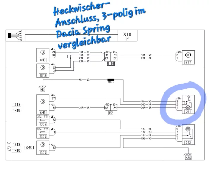

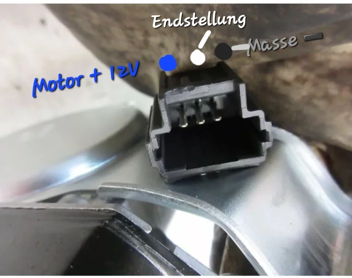

●Der Heckwischer wird nach Schaltbild nur bestromt/ 15, wenn du vorne den Wischer ansteuerst: ...
●Oder Heckscheibenheizungs- Plus ganz in der Nähe...
■Jetzt erst wäre das Funkrelais bereit zur Signalverarbeitung per Fernauslösung .
Sehe schon, in die Heckklappe sollte dann doch ein 0,5mm² rotes Kabel den Weg finden, anschliessen könnte man/ frau das hinten links, Bereich Schlussleuchte, z.B. Standlicht od. Bremslicht abgreifen möglich. ABER: Schon wieder kein echtes "12V Plus geschaltet" über Zündung (15) in Sicht...mmmhhh.
Gibt immer noch mehrere Möglichkeiten 💡...Heckklappen- Verriegelungsmotor ?
