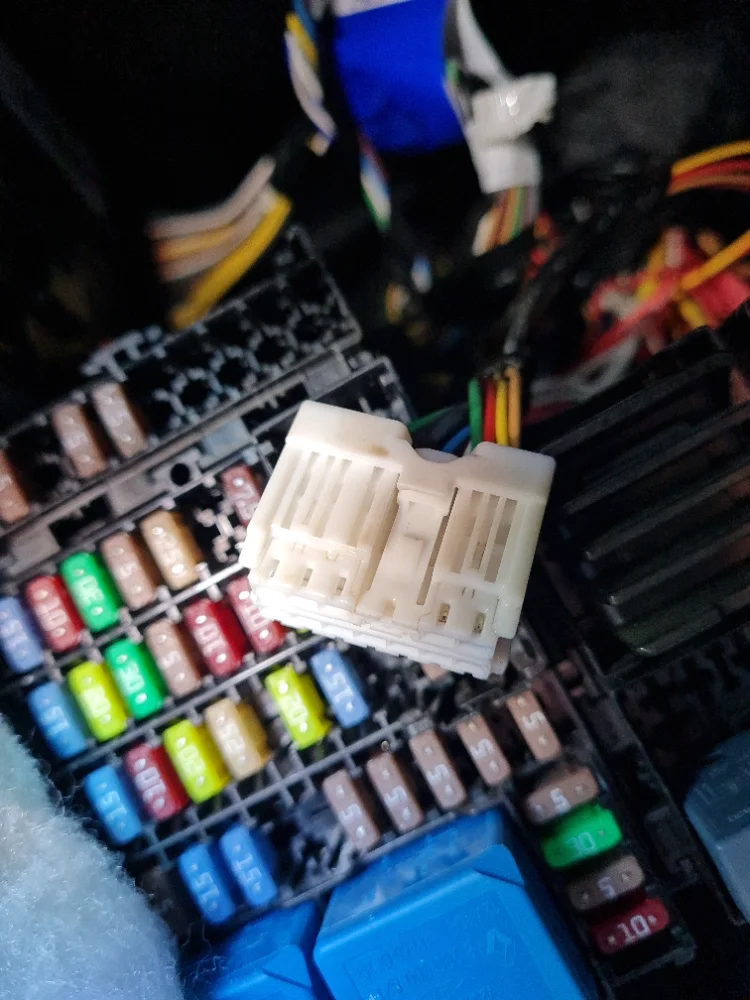

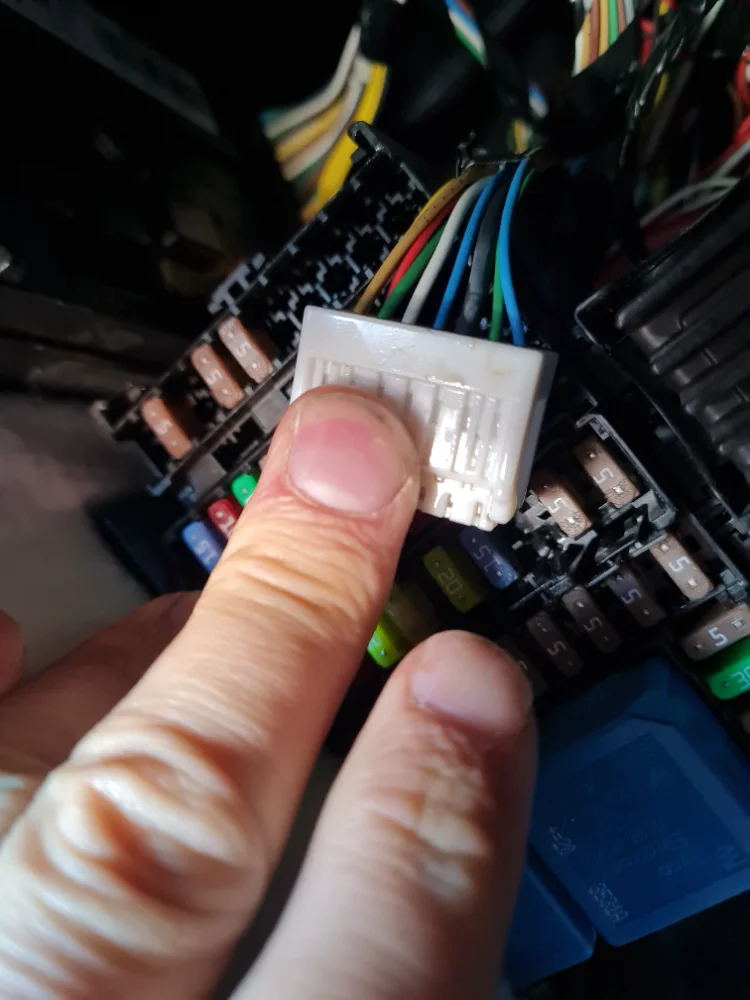

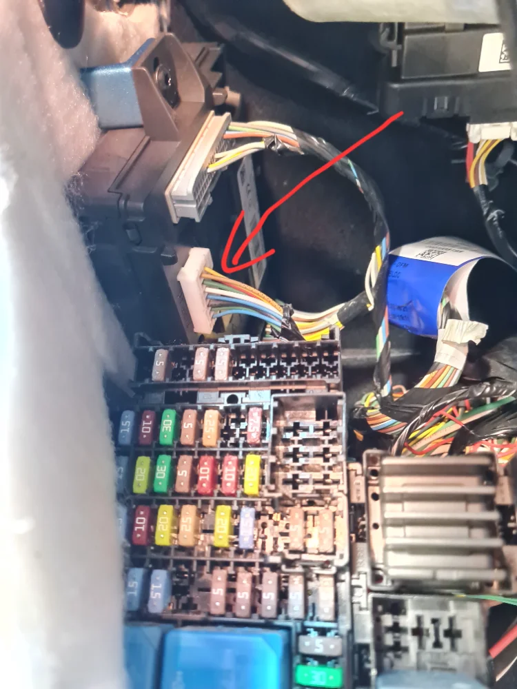

Habe den Fehler gefunden, das Steuergerät sitzt oberhalb hinter dem Sicherungskasten im Fussraum. Der Stecker hatte sich scheinbar gelöst, trotz Sicherungsmechanismus. Naja, jedenfalls tut's wieder :)

Glückwunsch! Somit lag ich voll daneben und Deine Hartnäckigkeit hat sich ausgezahlt. Daß sich so ein Stecker löst ist schon spezielles Pech!

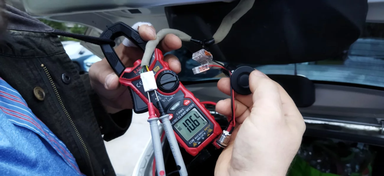

bei mir geht die klappe nicht auf, nachdem ich hier gelesen habe, war ich mir sicher, dass es am taster liegt. also habe ich einen neuen taster angebraucht, keine verbesserung. messen ergibt, dass der alte taster vorbildlich seine angeschlossenen draehte kurzschliesst. also liegt es wohl am motor?
beim experimentieren habe ich festgestellt, dass tasten ein pneumatisch klingendes pfft aus dem auto ertoenen laesst. (fiel mir vorher nie auf, da man ja sonst nur mit geschlossener klappt drueckt.) hat jemand eine idee, was das sein koennte? ein relais macht doch nicht pfft?
so, nun hat dieser schlossmotor 3 anschluesse, gruen schwarz gelb, siehe foto. normal messe ich gruen-schwarz und gruen-gelb 0.5V, nach druecken der klappenknopfes kommt pfft, dann fuer ca 30s (nicht genau gemessen, aber gefuehlt lange) ist gruen-schwarz 11.3 und gruen-gelb 10.6V. kriegt das jemand interpretiert? chatgpt jedenfalls nicht. ;-)

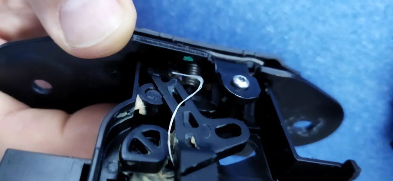

mit dem finger kriege ich den motor problemlos gedreht, so dass er das schloss schaltet. als naechstes werde ich ihn wohl mal aufschrauben.

hier links vorn das viertelkreisschen muss sich drehen, um den hebel nach rechts zu schieben.
es gibt 3 pins, da will ich nicht strom auf beliebige kombinationen geben, zumal ja 2 kombinationen ca 12V liefern, so dass ich einen defekt im motor vermute. ich werde den wie gesagt mal oeffnen.
vorher haette ich gern eine erklaerung fuer die beobachteten messwerte, vielleicht kennt sich ja hier jemand mit sowas aus.
Würde zuerst den Stecker beim Steuergerät checken. Wurde hier beschrieben.
Ja, das gab es hier. Aber daß sich so ein Stecker 2x löst halte ich für extrem unwahrscheinlich. Was aber nicht dagegen spricht mal in der Richtung zu kontrollieren
