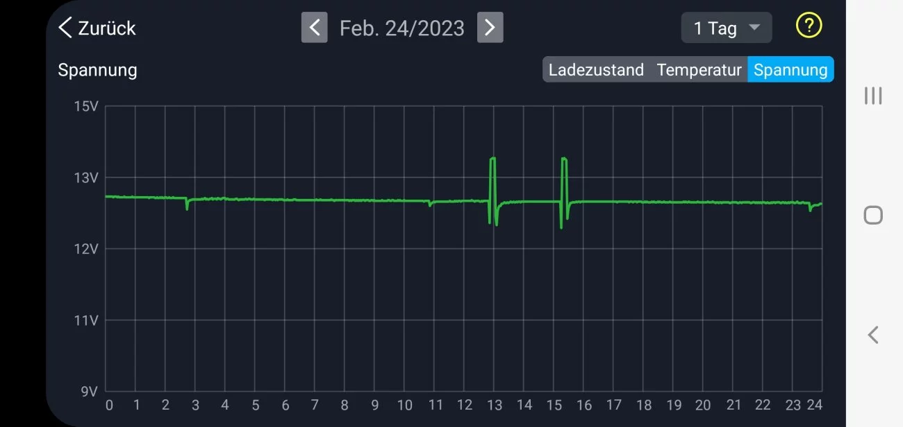

Den hab ich nun mal installiert und überwache jetzt 24/7 die Spannung der 12V Batterie.Ich hatte vor einiger Zeit diesen Batterie-Monitor bei Aliexpress gekauft.
Man muss ihn nur parallel zu den Batteriepolen schrauben um eine Aktivitätsübersicht aufs Handy zu bekommen,
habe ihn aber nie gebraucht da alles normal.

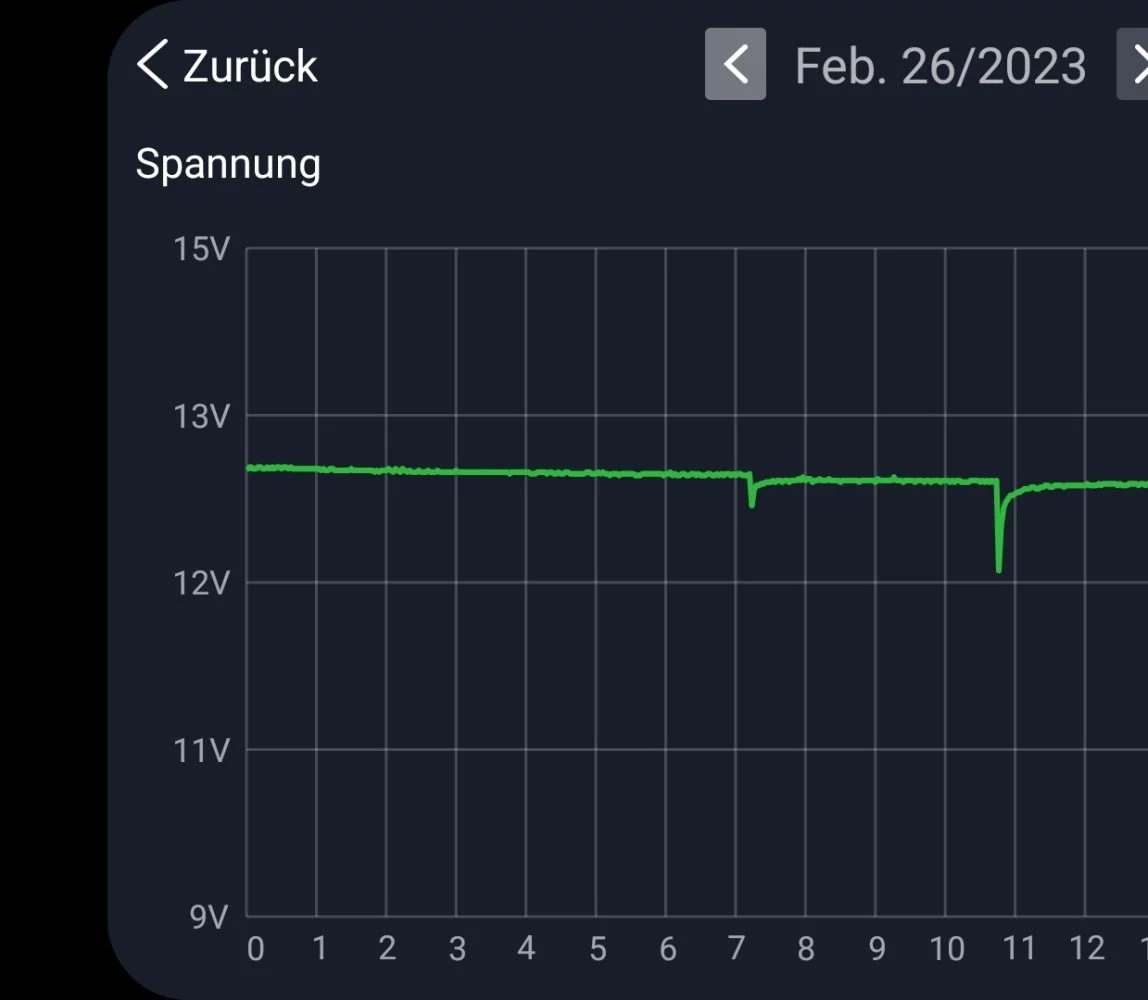

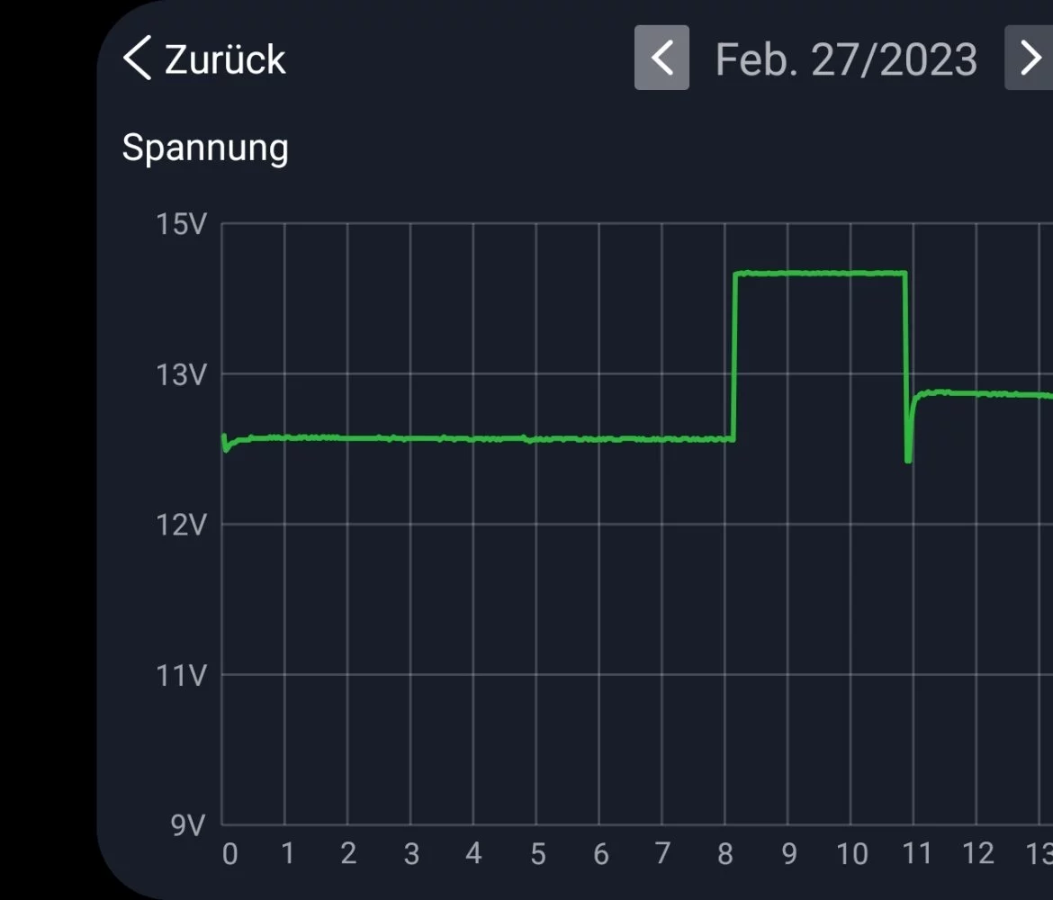

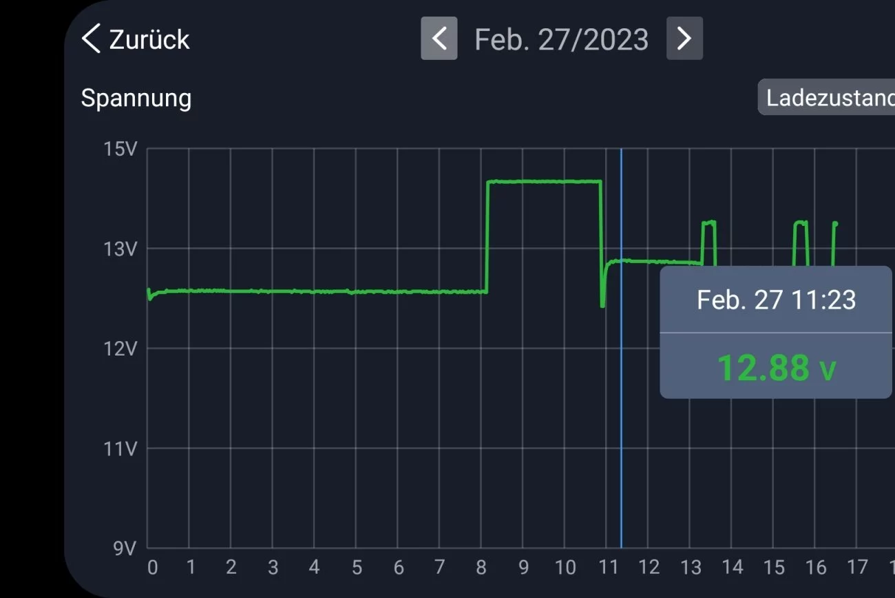

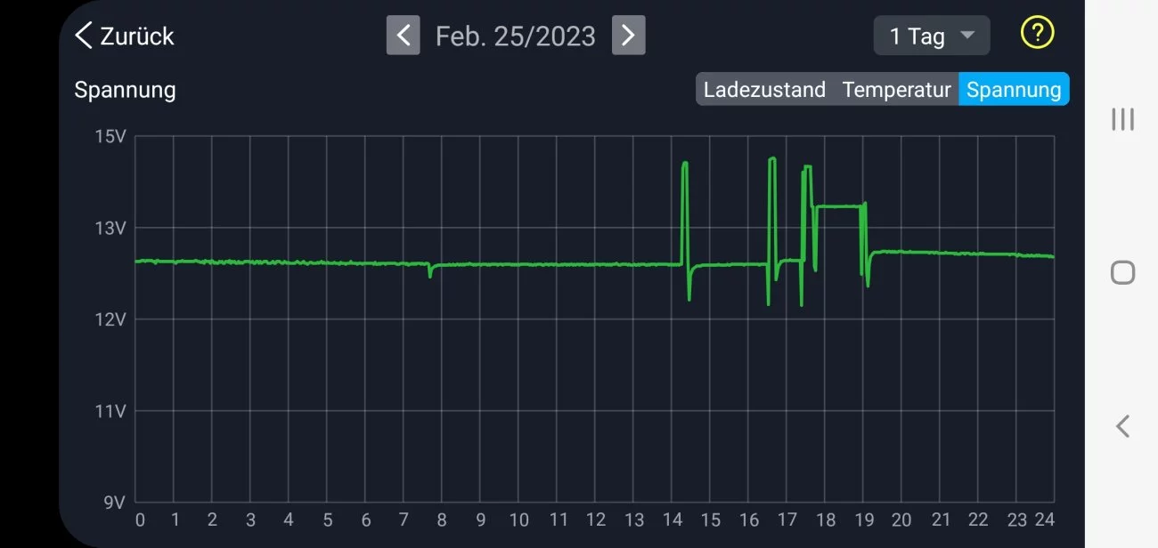

Ich denke, da gehen mehrere Faktoren ein als nur die Spannung.Das ist ja echt spannend (nicht das nachladen, das war anzunehmen), sondern dass es geräuschlos, und schon bei 12,56V geschah (es war lt. Deiner App ja kein Spannungsabfall davor vorhanden, also irgendwo bei 12,55V muss der untere Einschaltpunkt sein). Ziemlich hoch, finde ich. Wenn da der Akku nur noch "mittelgut" ist, lädt er tatsächlich ständig nach. Wir sind dem Vampir dicht auf den Versen!
Aber wie macht er das so geräuschlos??
