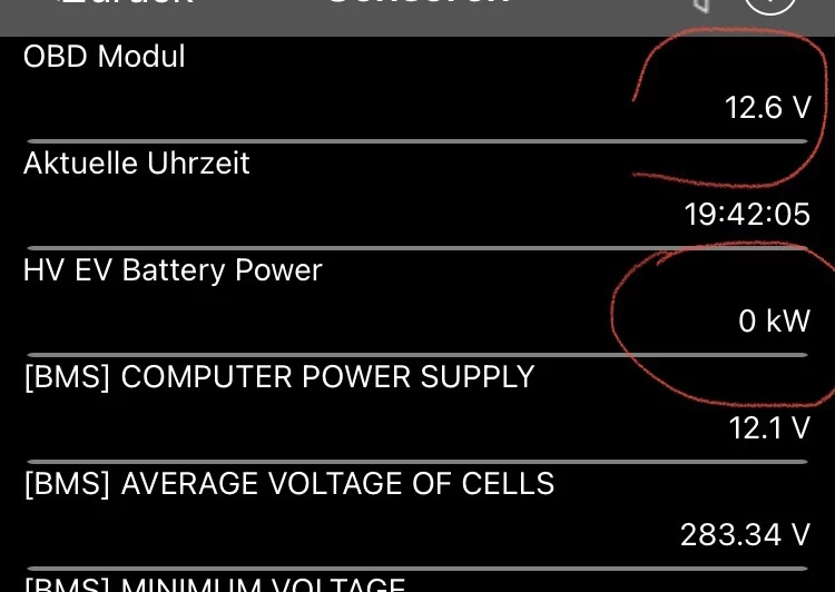

Ich „weckte ihn nicht auf“, sondern schaute per car-scanner was er gerade macht:
Er zog 0,12kW aus dem Traktionsakku und hatte am 12V-Netz 14,1V. Lud also offenbar die 12V-Batterie nach.
Wenn er das 6-8h macht, kommt dabei ein Verbrauch von bis zu 1kWh zusammen.
Ich drückte dann kurz den Knopf des Kofferraumdeckels, um ihn aufzuwecken.
Und da ging der Verbrauch dann sofort auf 0kW herunter und die 12V-Spannung fiel auf 12,6V

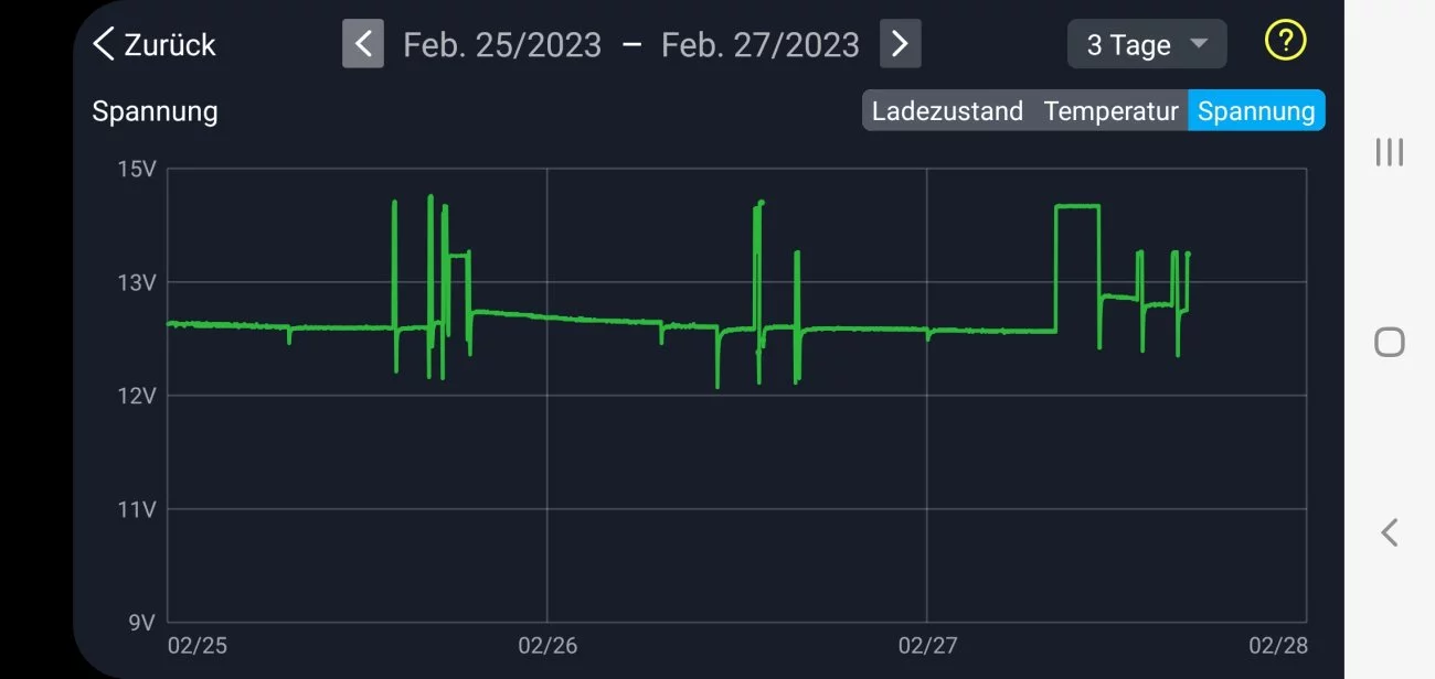

Es gibt übrigens noch ein Indiz für eine schwache Batterie bzw. pot. Nachladen über Nacht sofern man die Batteriespannung z.B. über den Zigarettenanzünder auf einfache Weise überwacht:
Ist die Batterie schwach bzw. eine Grenzspannung häufig unterschritten, wird auch während einer Fahrt häufiger mit 14,5V geladen also über die normale Erhaltungsladung mit 13,5V hinaus.
Hier zu sehen vor der ersten Ladung über Nacht, die ich hatte, bei mehreren Fahrten an den 2 Tagen zuvor:
Wie überwachst Du das?
