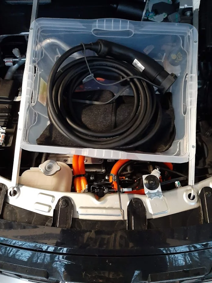

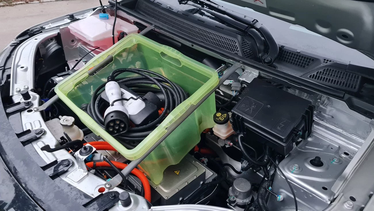

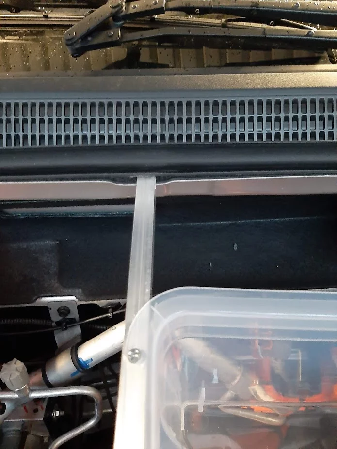

Meine Lösung Marke eigenbau. Kostet knapp 10 Euro plus 1 Stunde arbeit.
laut Website kostet das edle Teil lächerliche 179 Öre.
Bei mir geht es eben etwas schlichter zu. Material ca. 10 EUR

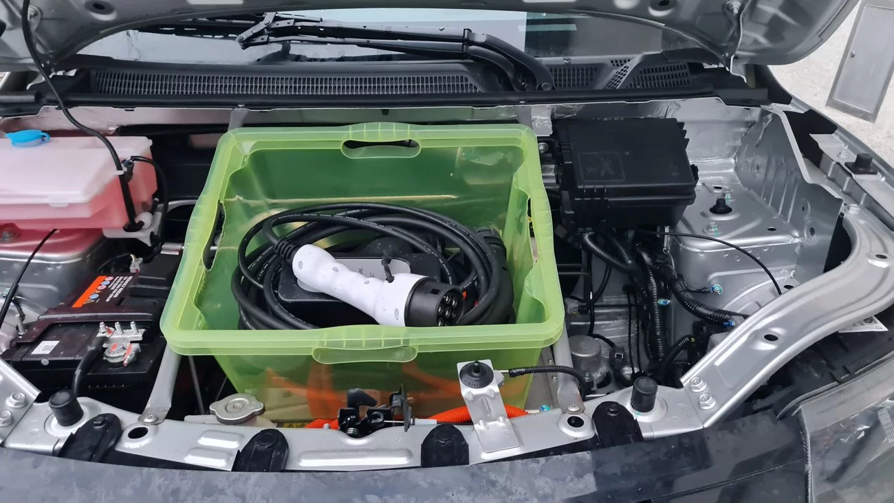

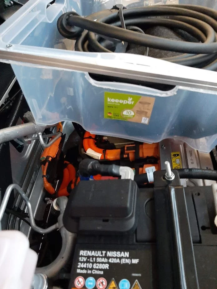

Trotz geschlossener Motorhaube stand etwas Wasser in der Box, vermutlich Gicht beim Fahren...?!?
Löcher habe ich nun auch gebohrt, ist mir aber nicht sicher genug und ich will sie verschließen können.

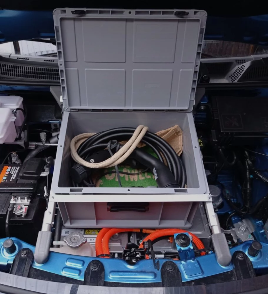

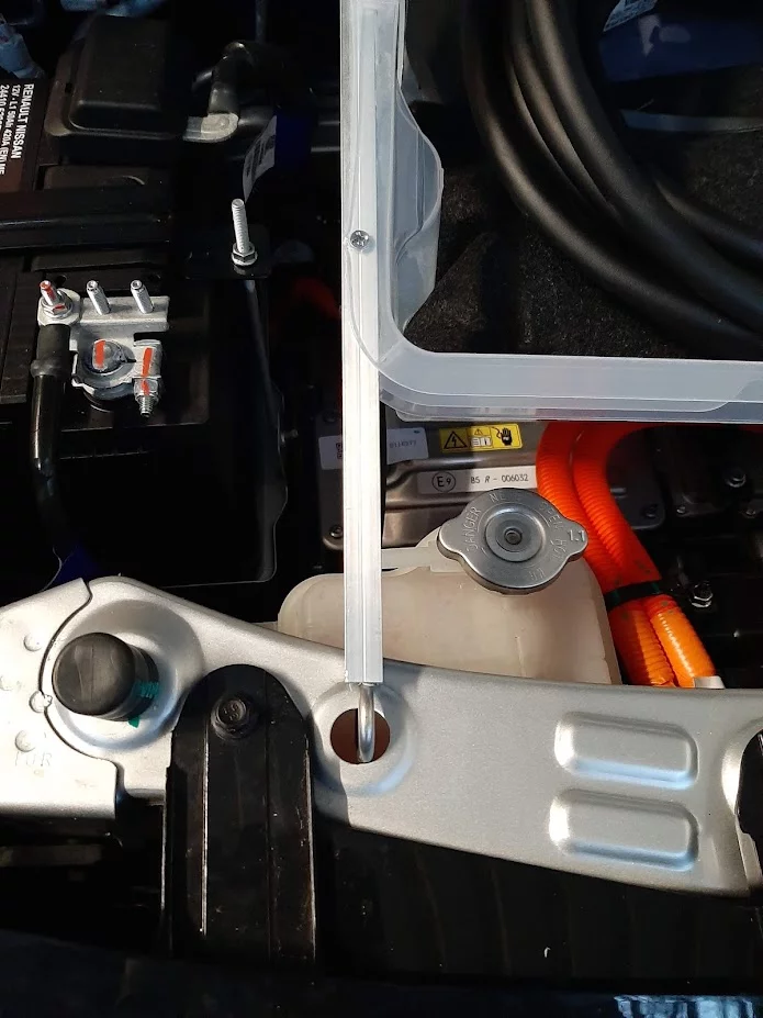

Hier auch meine "Frunk" Version (Bilder) + ein Paar Infos:
- sitzt Bombenfest
- Komplett in 30 Sec vollständig ausgebaut, 1x Schraube (Ringkopf) - vorne rechts
- bei Bedarf genau so schnell u. einfach nur die Kiste ausbauen ohne das drum herum
- Federn in den vorderen Rohrstücken eingebaut
- es besteht kein Kontakt zum "Motor"
- es wurde nichts am Auto verändert

Wunderbar, das Frunkmodell: Streben und Kiste... ist nun die Nr. 1... es gibt hier im Forum bestimmt schon 8-10 Ausführungen in dieser Form.... Viel Freude damit!

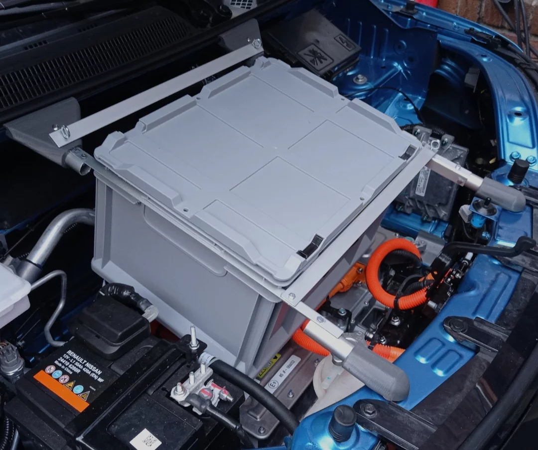

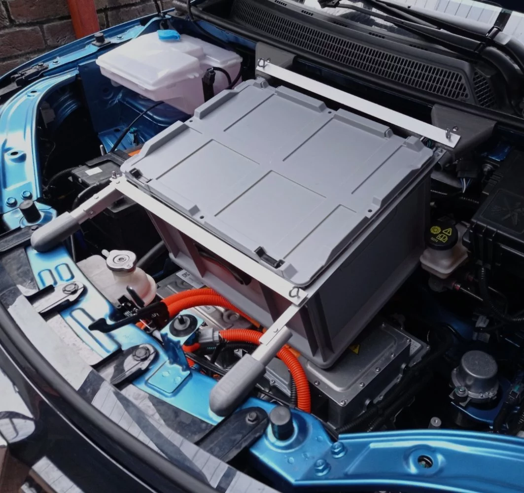

Die 3D Teile habe ich drucken lassen. Hat der nette Franzose erfunden und zum Druck freigegeben. Wurde etwas früher gepostet. Das ist PETG - hält so lange bis es kaputt ist. In der Tat die Kiste berührt das Auto an einer Stelle - vorne das orangene Riffelrohr. Da findet aber nur eine Berührung statt es wird kein mm gedrückt. Nach 2 Wochen und mehrere hundert KM sind keine Scheuerspuren zu sehen. Ich tippe im Hochsommer nach 200km Fahrt wird unter der Haube Umgebungstemperatur herrschen + ein Paar Grad mehr da "geschlossener" Raum. Alle Komponenten im Motorraum werden nicht durch den Betrieb heiß. Alles Spekulationen, nicht alles glauben und nachmachen ;-) werde es beobachten.
Genau das würde ich beobachten. Es gibt ja Vibrationen beim Fahren und die könnten (!) für Probleme sorgen. Ich persönlich denke, dass es sicher besser wäre, wenn die Kiste nicht ganz so tief wäre. Bin auch mal auf Deine Sommererfahrung gespannt.
Aber ansonsten sieht das schon nicht schlecht aus. Auch mit Deckel. Ich werde da allerdings noch warten, was noch kommt.
Ist bei mir nicht so dringend auf der Wunschliste.

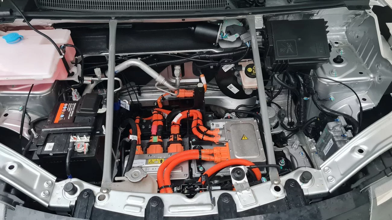

Hey, perfekt. Die gleichen Druckteile - allerdings in Orange - :D habe ich bestellt. Sollten
morgen kommen. Und genau die gleiche Idee mit den Winkeleisen und den beiden Querstreben
hatte ich auch.
Die gleiche Kiste habe ich schon im Keller - darin habe ich mal Stoßdämpfer für Motorrad
geliefert bekommen, die hat also noch nicht mal was gekostet. ich glaube aber, meine ist
nicht ganz so tief nach unten. Sie hat ca. 40 l x 30 b, aber nur 18 nach unten. Da sollte
viel Platz bleiben. Ich hoffe, dass der Ziegel und das Typ2 Kabel beide reinpassen - könnte
etwas eng werden, aber den Ziegel brauch ich ja nicht unbedingt bzw. nur in Ausnahme-
fällen mitnehmen.
