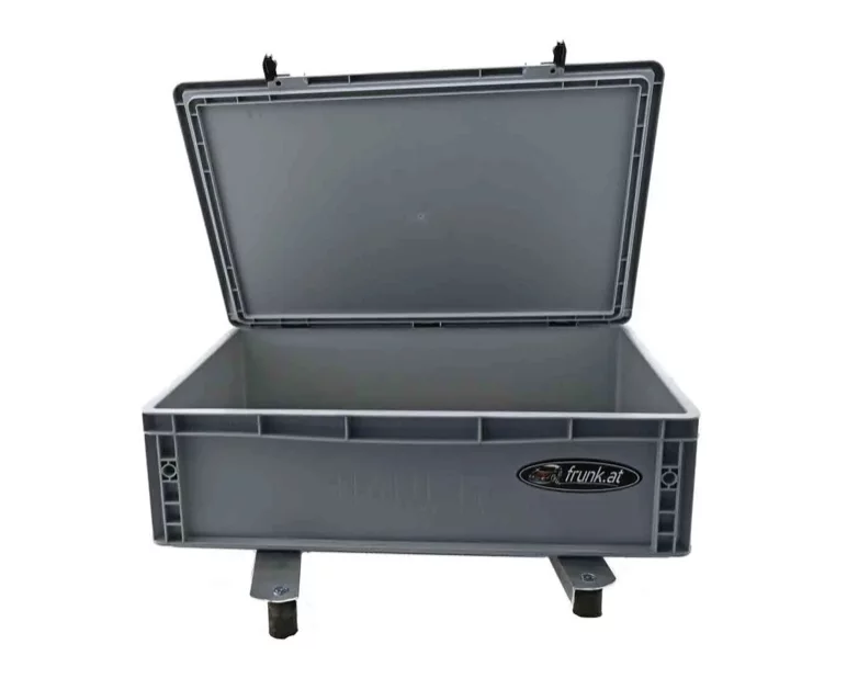

Frunk - Motorraum Stauraum - Kofferaum unter der Motorhaube
So mit lochband 6mm Löcher
Sollte man ca bei 20 Euro Liegen +
4 schrauben m5x12 und Muttern
Also evtl 22 Euro mit versand kosten
Sieht zwar nicht schön aus ist aber praktisch
Da sollte nix passieren genauso wenig wie unten bei den orangen Kabeln
Die sind in einer Kunststoff Führung die etwas höher ist
In Fahrtrichtung links unten steht sie auf einem Metallgehäuse also auch fest
unten ist die box nicht festgemacht da ich unten keine leitfähigen Sachen verbauen wollte man weiss ja nie
nicht das man da bei einem Front schaden sich irgendwas nirgendwo durchstoßen tut
Die box ist fest genug um nicht zu verrutschen also kann sie auch nix durch scheuern
Bleibt etwas von dem Scheibenwischer Motor weg nicht das sie zu nahe an dem seinem kabel/Stecker ist
Ansonsten ist nicht viel zu beachten

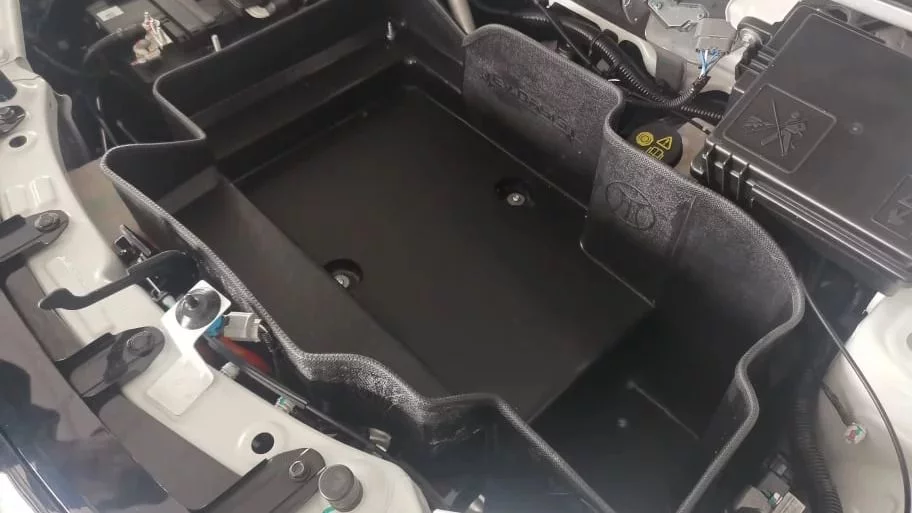

Aufnahmen
Aus Fahrtrichtung links
Sicherungskasten Schraube (hinten) 10mm Kopf
Front Verkleidung (schwarz ladebuchse) 10mm Kopf
Rechts
Halter für Kühlmittel Schlauch
Und
Front Verkleidung (schwarz rechts)
gefällt mir auch, der Original- Deckel passt dann nicht mehr drauf, oder? Die Rollen unten hast du ja weggemacht, hast du dann unten Puffer oder Filz gegen klappern angebracht?

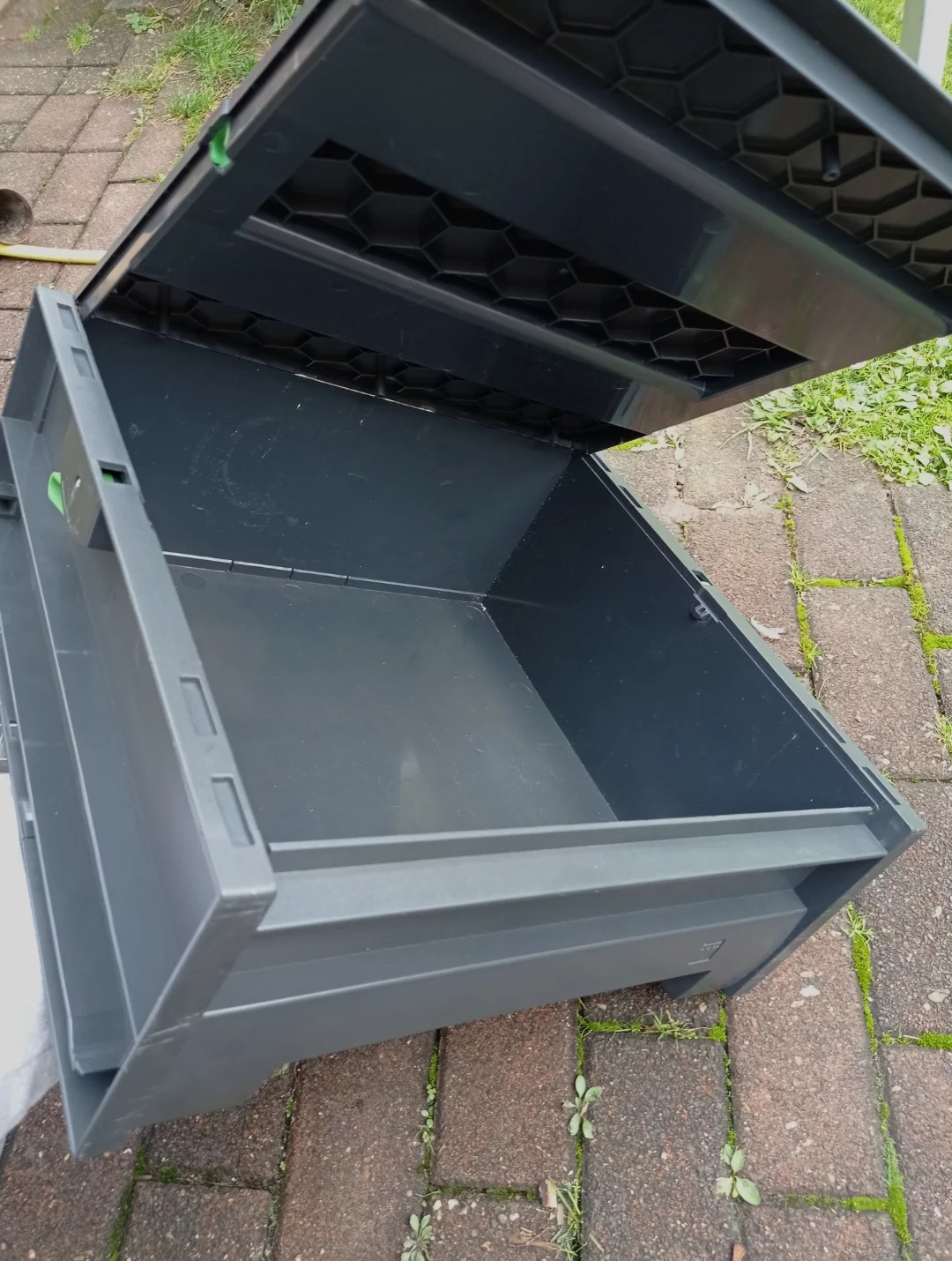

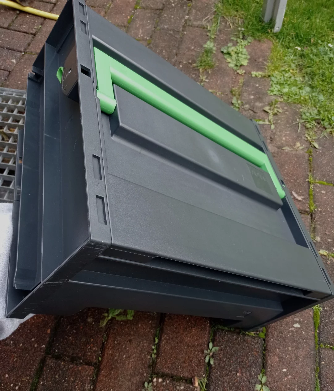

Hier mein Tip für eine saubere Lösung mit Deckel:
Daken Just Staukästen
(u.A. für LKW-Unterbauten) gibts u.A. bei "Amazing", mangels eigenem Spring (hoffe der kommt endlich) kann ich leider nicht ausmessen welche Box da passt. Sind sogar absperrbar, muss also bei nem Werkstattaufenthalt (is ja hoffentlich nicht häufig) nicht alles rausgeräumt werden.
Oder soetwas !? - sind von BOTT Fahrzeugeinrichtung
Unter "Bott Systainer" auf youtube zu finden, aber das Format gibt es auch von Festool z.B. "Preise Systainer L137" bei Google eingeben
