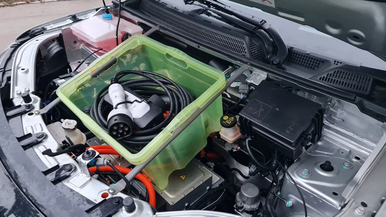

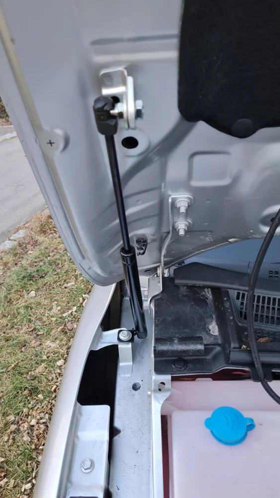

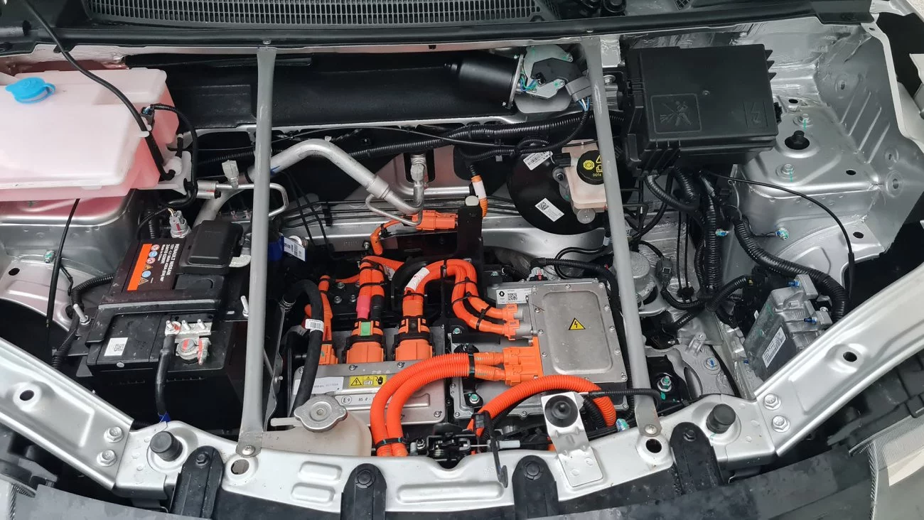

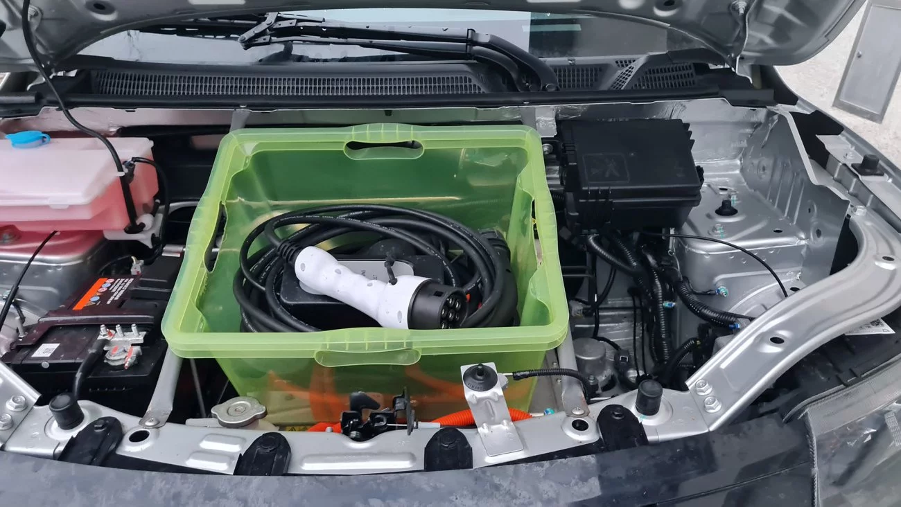

das ist hier die erste Version! Leider rostet das Zeug, was ich erstmal genommen hab, die Alu-Profile sind schon vorbereitet. Man muss 4 Löcher in das Springblech bohren und eine Querstrebe entsprechend anpassen. Die Kiste ist leider etwas spröde beim Anpassen gewesen, vielleicht such ich noch was aus Thermoplast. Die Kiste liegt nur auf den Profilen auf und kann jederzeit für die Showtime-Momente herausgenommen werden. 2 Gasfedern hab ich ebenfalls zusätzlich montiert, damit mir die Haube nicht auf den Kopf knallt. Viel Spaß beim Nachbauen!

fuer das einfach so ins blech schrauben bin ich nicht skrupellos genug. und es rostet ...
wie hast du denn die gasfeder auf der anderen seite angebracht? da gibts ja die entsprechende aufnahme an der haube nicht. das wird dann mein naechstes projekt.
