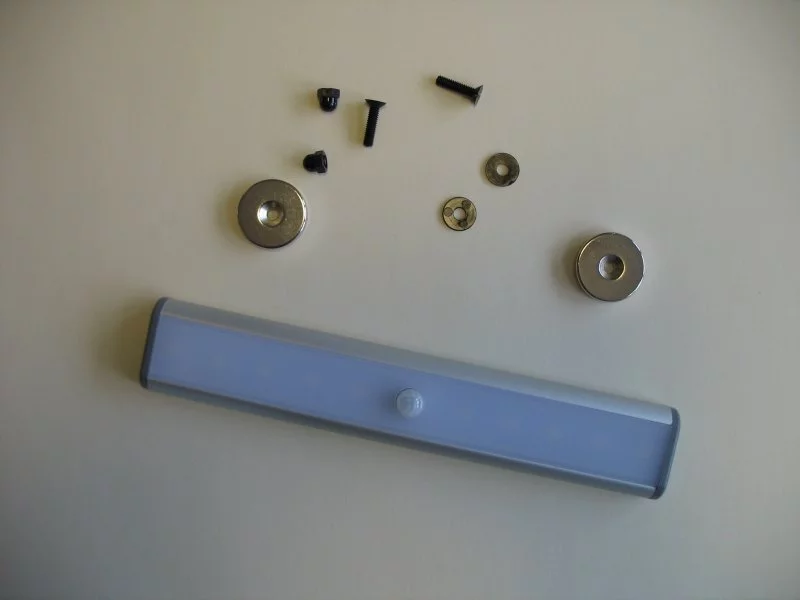

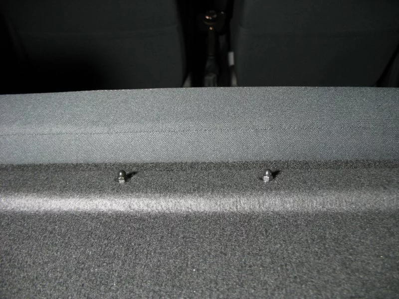

Bei der Kofferraumleuchte habe ich jetzt auch die Version 1.2 in der Mulde am Ende der Abdeckung
verbaut. Die beiden Verschraubungen in 4mm sind in dem Bereich nicht störend.
Der Abstand beträgt bei mir 11,5cm, so habe ich es auch an der Lampe gemessen.
Die Magnete sind 25x5mm mit Senkloch, Schrauben (m4x14mm) , Unterlegscheiben und Hutmuttern in schw. Polyamid.

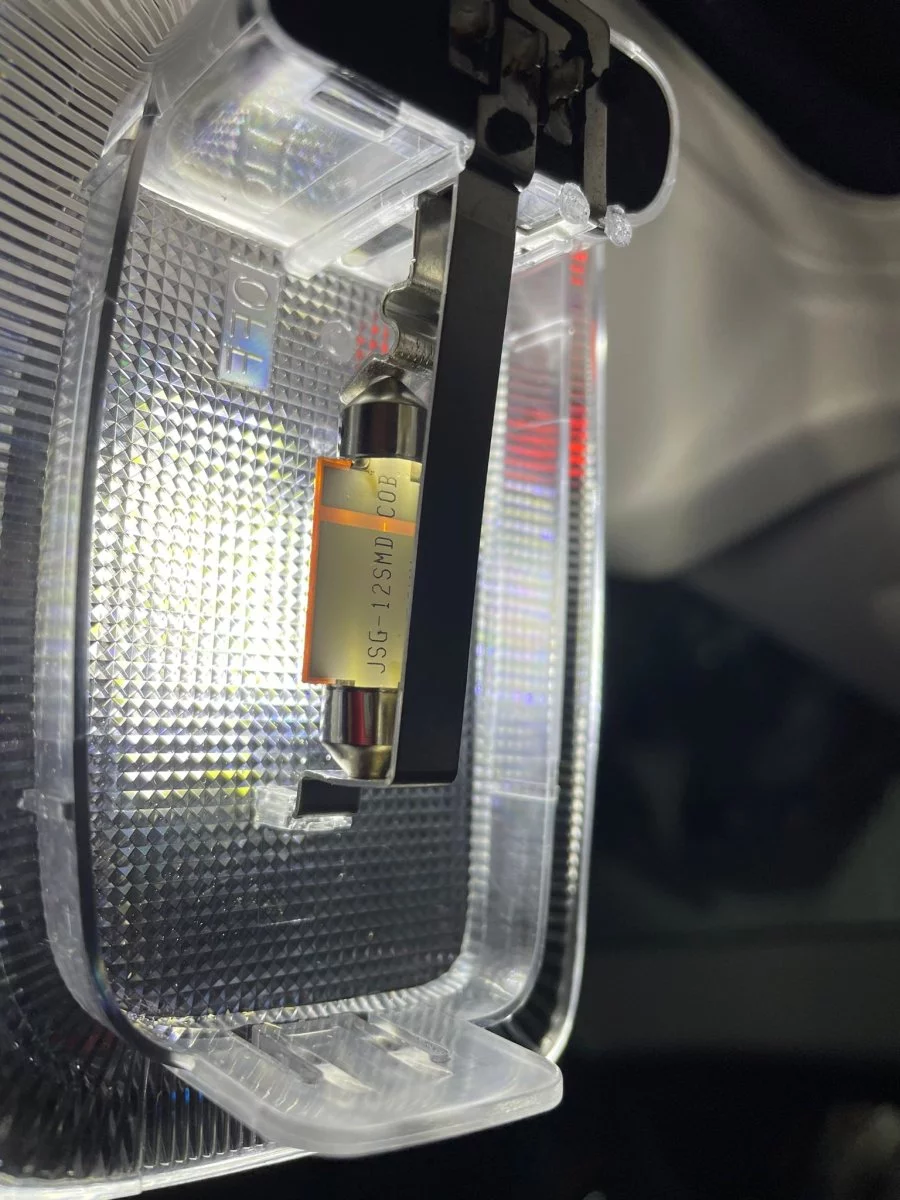

…da ich eine helle, aber auch schöne, neutralweiße Innenbeleuchtung wollte, habe ich diese LEDs ausprobiert: Ergebnis: Super hell, weder zu “schummrig gelb“ noch zu „kalt-bläulich“. Einfach neutral weiß. Für mich perfekt.
Nicht ganz billig (8Euro für 2 Stück) aber auch keine langen Wartezeiten.
Ich hoffe, ich darf den Link hier posten, ansonsten bitte einfach löschen. Danke!
Du verlierst ein klein wenig an Helligkeit, weil hier 9x 2835er einzelne Led's verbaut sind.
Bei der COB Version sind es 12x dieser Chips auf einem Substrat. Aber immer noch sehr
hell veglichen mit der Original Funsel.
Hi, ja, das ist mir bewusst - aber bei der COB-Version hatte ich kein Neutralweiss gefunden - und ich dachte mir, besser 9/12 Neutralweiss als 12/12 gelblich oder bläulich ;-) - und ist wirklich auch so mehr als ausreichend hell…

Die von mir angegeben Cob's sind neutralweiss, das kann jeder Käufer davon dir bestätigen. :)

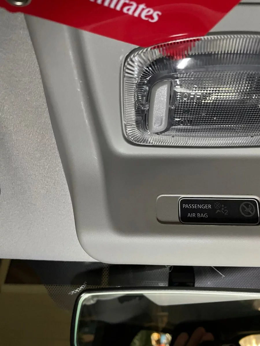

@Dracula Du hast doch die Innenleuchte schon getauscht. Gibt es da ein paar Tipps, Kniffe oder Hinweise wie man die Abdeckung am geschicktesten demontiert, damit man nichts abbricht etc.? Ich meine mal was von einer Kreditkarte als Hilfsmittel gelesen zu haben?
(Vielleicht hatte das hier auch schon jemand geschrieben, aber ich hab ich den 133 Beiträgen auf die Husche nichts dazu gefunden).
Danke für die Info vorab.
@Bully66 Moin, ich hatte meine Leuchte schon draußen, rechts angesetzt mit zwei kleine Schraubendreher und ganz vorsichtig gehebelt.
Kam dann raus. Vorsichtig sein beim Leuchtmitteltausch. Ich hatte die Sicherung gehimmelt.
Ist eine 10A...
Beitrag #3 :)
Kein Thema!
Ich bin recht neu hier und lese mich fleißig ins Thema ein, vorbereitend auf die vereinbarte Probefahrt am morgigen Freitag. Daher war mir der Beitrag noch im Kopf.
Bislang bin ich also nur Interessent und aufgrund 194cm Körperlänge auch noch skeptisch.
Stelle mich bei Gelegenheit natürlich noch ausführlicher vor.
Gruß,
der Lump

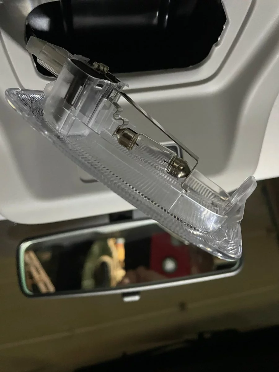

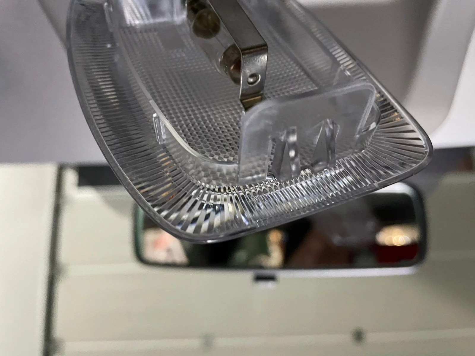

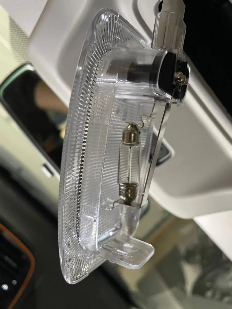

... Um die Abdeckung zu entfernen, KEINEN Schraubenzieher benutzen, dafür sitzt sie zu fest
(ansonsten ist das bei den Abdeckungen nicht so)
Also eine gebrauchte Kreditkarte an der hinteren Kante, also in Richtung Fahrersitz eindrücken
und langsam unter dem Plexiglas nach rechts ziehen bis zur Schmalseite, dann kann man sie leicht
aushebeln. Meine Sofitten haben 36mm Länge, die Kerze 37,5mm. Ich habe das Blech nahe dem
Schalter etwas nach vorne gebogen, damit sie fester sitzt. ...

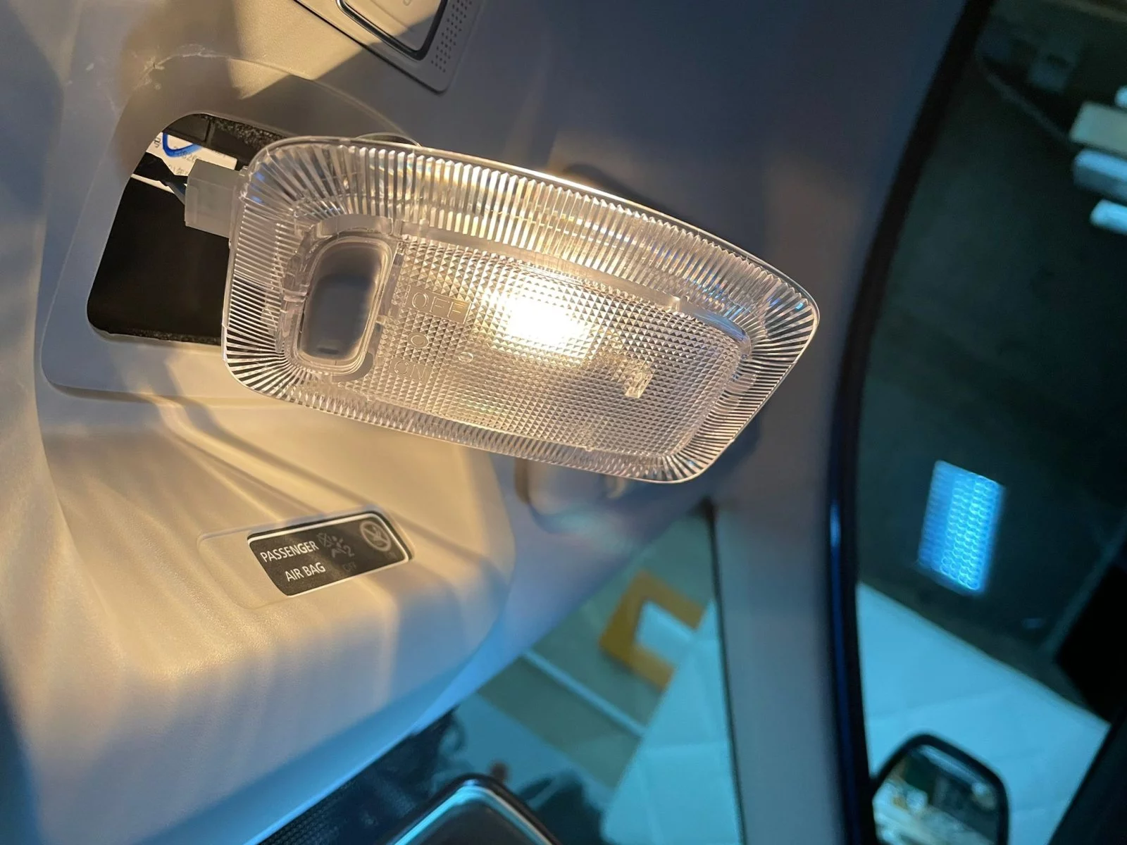

Ich hab heute auf LED gewechselt.
Was mir noch aufgefallen ist, prüft wenn ihr die LED eingesetzt habt ob das Teil auch leuchtet. Ggf. müsst Ihr drehen. Ich hab eine Metallseite mit nem Edding markiert so hat man ne klare Zuordnung falls einem die LED mal aus der Hand rutscht.
Desweiteren : Mein Schalter für die Innenraumbeleuchtung hat 3 Positionen. Ich kann aber nur per Hand aus- und einschalten. In keiner Position geht beim Öffnen einer Tür die Innenleuchte an. Hab jetzt nicht drauf geachtet ob die Tür-Öffnen-Beleuchtung vor dem Wechsel funktioniert hat.
