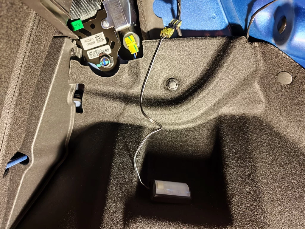

Es werde Licht.
Wird definitiv eingebaut wenn wir wieder zuhause sind.

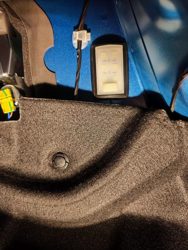

Hatte heute endlich Zeit. Die Lampe ist perfekt und bleibt drin.
Mit den Steckverbindern die beiden Kabelenden zu Stecker und Buchse umgebaut und alles hinter der Verkleidung versteckt. Der Einbautort ist unauffällig und die Ausleuchtung ist super: nicht zu hell, nicht zu dunkel. Das Klebepad hält auch gut.

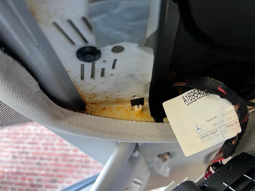

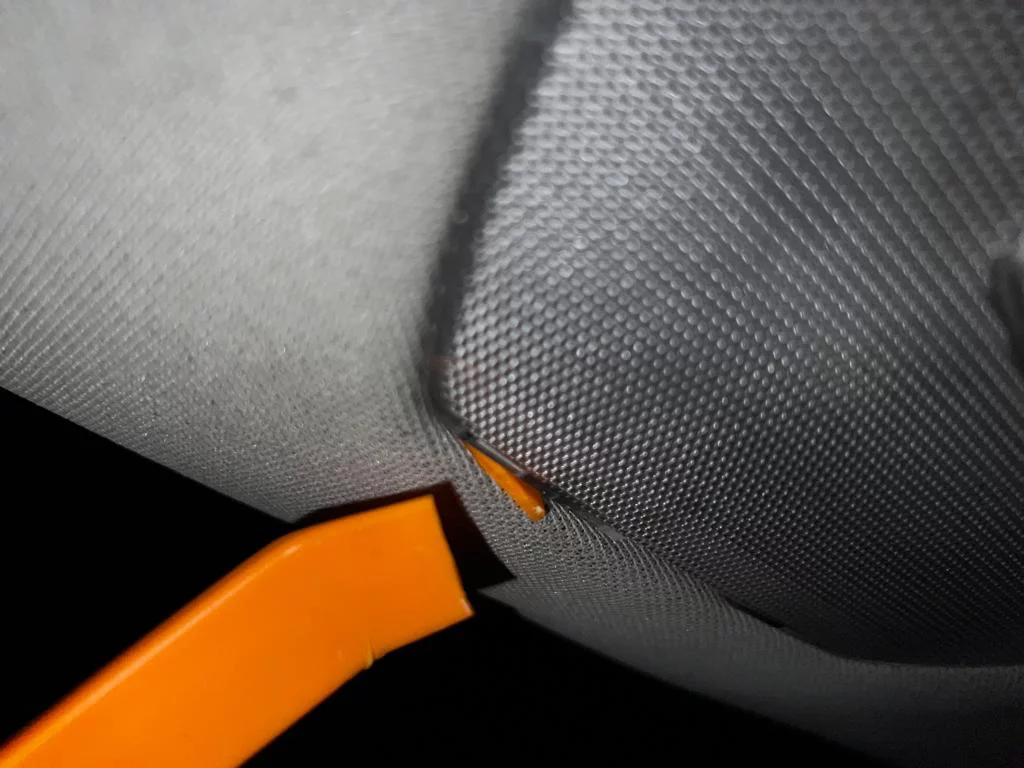

🥶Wenn man kaltes Hebelwerkzeug ansetzt.. beim LED-Leuchtmitteltausch(im Babybenz)🤬🔪😮‍💨
...was ist passiert, was haste gemacht... ?
Kunststoffhebel aus einem China-LEDset bei Kälte verwendet und prompt abgebrochen an der Innenraumleuchte.
Stumpfes und rundes Küchenmesser geht dann auch.
Trostreich war, das MB auch so seine Problemzonen hat..
Das ist ein W169 MoPf? Die komplette Dachbedieneinheit kann man ganz einfach ausbauen und kommt dann an die Lampe ohne was zu zerstören. :(

Jepp kiriko W169 avantgarde EZ 10/09, der Einkaufswagen von meinem Dad(91). Seit heute weis ich nun auch was MoPf heißt.. Modell-Pflege.. anstatt Facelift😂aber in der Sicherungsliste findet man keine deutsche Bezeichnung wie etwa von "Innenraumbeleuchtung oder Leseleuchten.."🤬
Den halben Tag mit Fehlersuche und youtubevideos verbracht.. ohne Erfolg..🙈
Vielen Dank für den Tipp mit den Elchfans🤝das werd ich nun machen müssen.
