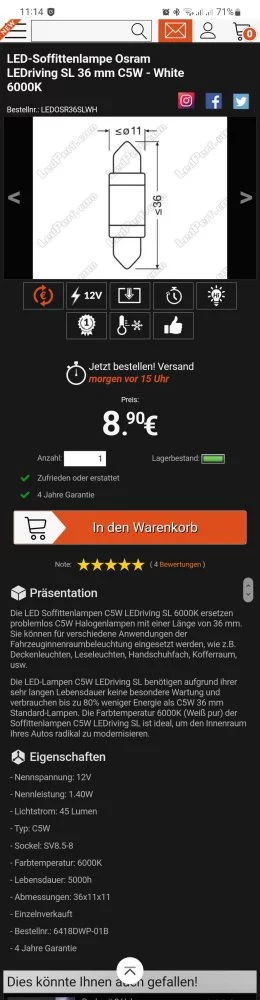

ich musste das beim tuev schonmal zurueckbauen. seitdem bin ich lieber unauffaellig. fuer den zweck ist mir selbst die farbe auch egal, sehe ich ja nie. ;-) innen gefaellt mir das halte helle. wieviel watt hat innen deine osram? flackert die auch manchmal wenn z.b. der klimakompressor angeht, oder haben die etwas bessere elektronik drin? leuchtet die schwach, wenn schalter auf automatik und licht aus? vgl Diskussion zu Es werde Licht.
1,4w ist zwar nicht taghell aber besser und schöner. Und bei den osrams flackert nichts zumindest hab ich noch nichts bemerkt- auch keinen helligkeitsunterschied!

so, ich habe jetzt 0.36W w5w birnen, muss ich nur noch die kennzeichenleuchte aufkriegen.

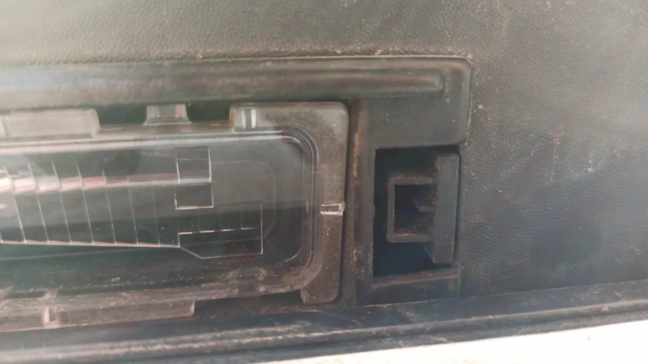

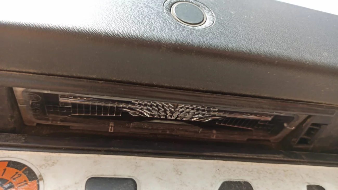

hat jemand einen tipp? nimmt man nur das transparente raus? mir scheint, da sieht man nasen. oder nimmt man den schwarzen rahmen raus? da scheint es auch einen klickmechanismus zu geben.
Bin gerade ein paar 1000 km von meinem Auto weg, aber das ging relativ einfach. Allerdings ist es viel einfacher wenn du den Kennzeichenhalter demontierst.
Am besten dass ganze raus- ich hatte erst das glas raus und dann beim einstecken der led ist die fassung hinten raus- dann musste erst recht alles raus.
Mit einem flachschrsubendteher die lasche zur lampenmitte drücken und dann flutscht es schon raus! Zumindest bei mir ohne dem kennzeichenhalter!

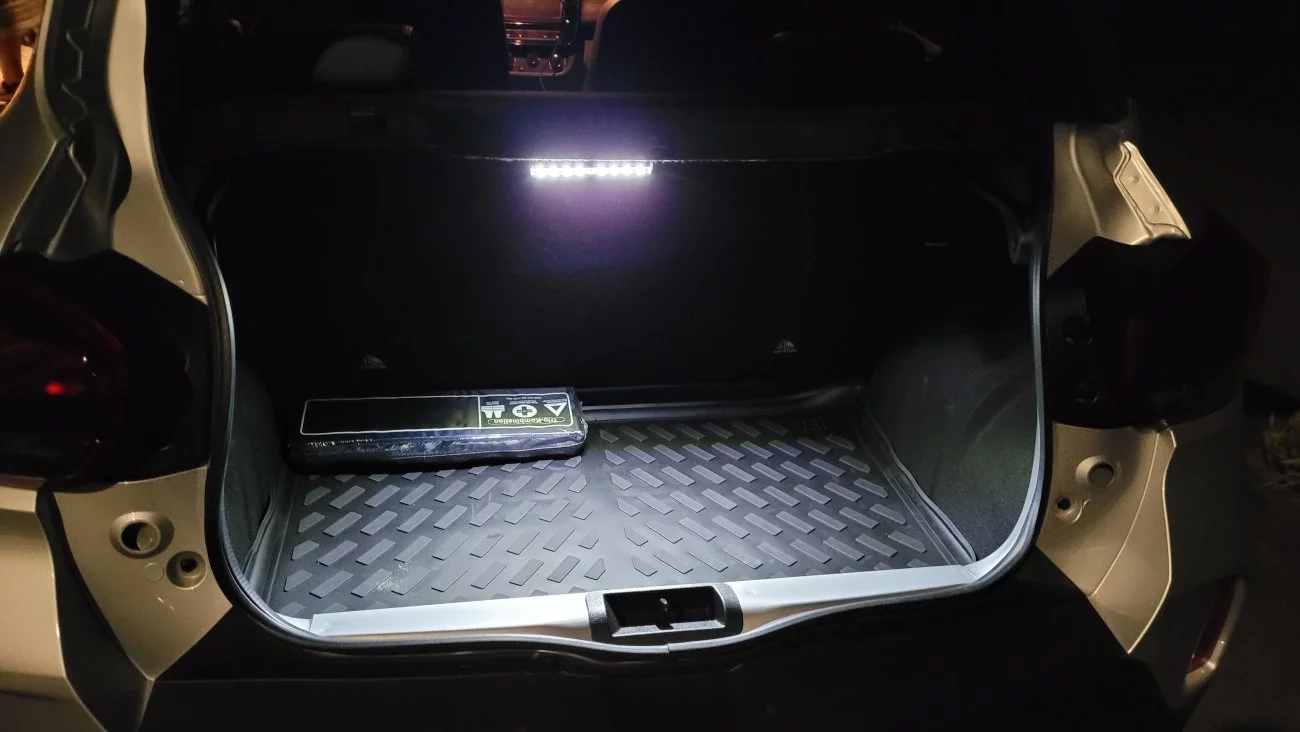

Falls noch jemand eine Kofferraumbeleuchtung braucht:
Bei Action gibt es folgendes für 2,99 Euro: [KLICK]
Hat hinten ein Stück Klett dran und lässt sich einfach an die Rückbank pappen, 3 AAA Batterien rein und fertig. Ist auch mit Bewegungs- und Dunkelheitssensor. Gestern erste Abendfahrt gemacht und es war beim Öffnen taghell da drin :)
