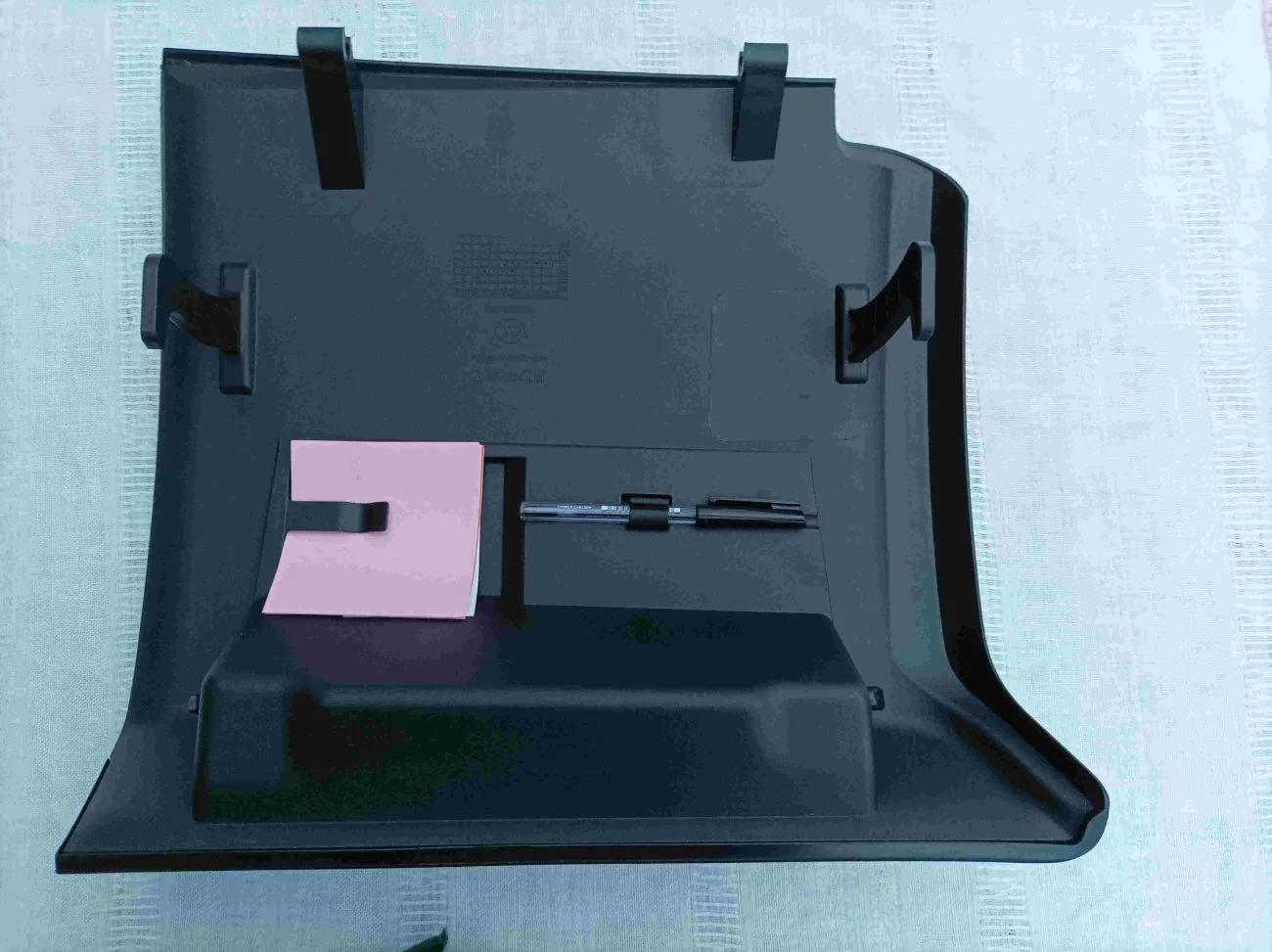

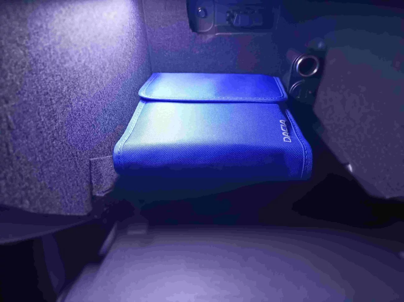

Der Handschuhkasten vom Spring ist ja ein finsterer Schacht. So dass ich erst nach Ausbau gesehen habe, dass sich da Kuli und Zettel im Deckel unterbringen lassen

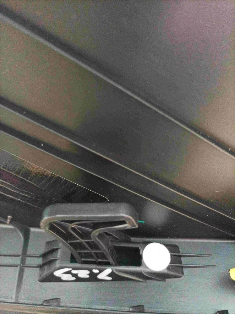

Ich habe dann unter die Anschläge des Deckels kleine Filzringe geklebt, öffnet leiser.
Den Handschuhkasten mit Selbstklebefilz ausgeschlagen (jetzt rutscht und klappert nichts mehr).
Einen Oldschhol-Schranktürkontakt eingebaut. Und eine 12 V Leuchte und eine USB Dose nebst Autosteckdose verbaut. Nun ist es ganz nett.
