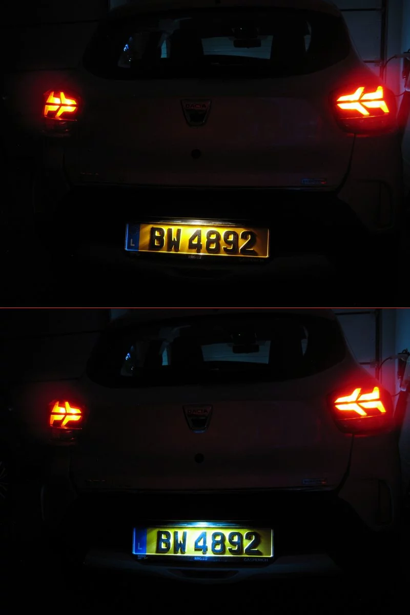

Ich habe heute abend auch noch die Nummernschildbeleuchtung getestet.
Nur so, bestimmt kein Muss. Was ich aber festgestellt habe, jedenfalls bei mir.
Nummernschild mit Halter sind im Weg, ziemlich Gefummels um die Lampe
heraus zu bekommen, Da hat man im AH nicht daran gedacht dass die auch
mal kaputt gehen können.

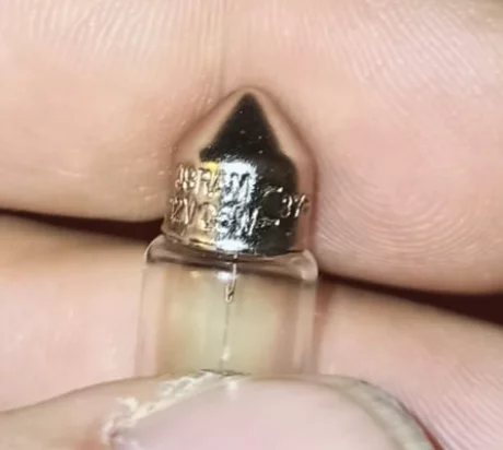

Es ist jetzt nicht der grosse Wurf, aber Verbrauch nur 120mW anstatt 5 Watt
und da es eine Mini-Halogen ist, hält die LED im Vergleich ewig. Diese
Halogen sind nicht langlebig.

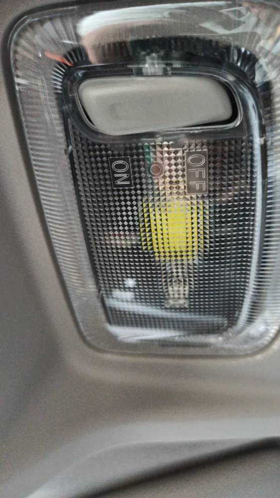

Guten Tag, wie wird denn das Lampenmodul herausgenommen, die Anleitung ist da etwas ungenau an dieser Stelle?

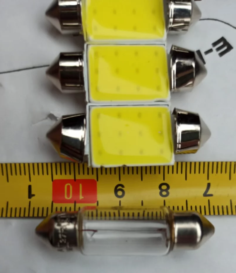

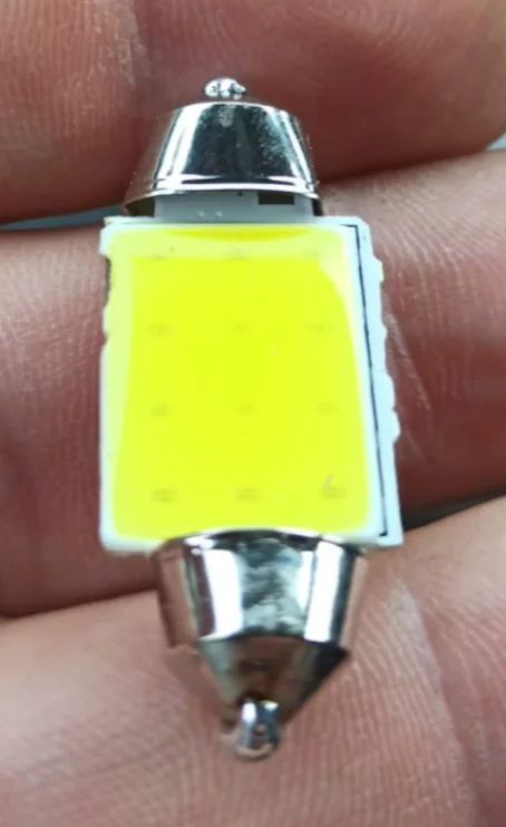

Meine Lieferung der 36mm-LED-Lampen kam heute an.
Der Einbau ist eigentlich recht simpel.
Sie sind nur (wie in vorherigen Beiträgen beschrieben) 1-2mm zu kurz für die Fassung und man muss diese etwas zusammen drücken. Dann passt’s.
Alternativ könnte man wahrscheinlich kleine Lötpunkte auf die Lämpchen setzen.
Das Licht ist jedenfalls super!
Schön hell - aber nicht grell.
Zuerst dachte ich, ich hätte irgendetwas geschrottet.
Die Lampe ließ sich ein- und ausschalten... aber das automatische Einschalten bei Türöffnung ging nicht.
Nach einiger Zeit ging‘s dann ohne weiteres Zutun... warum auch immer.

Ich habe nochmals 10 COB Soffitten mit 36mm Länge für EUR 1,00 das Stück+Porto und 5 LED Soffitten mit je 3 LED Plättchen und ebenfalls 36mm Länge für EUR 2,20 das Stück+Porto übrig.
Die 36mm haben bei mir perfekt und ohne Biegen in der Innenbeleuchtung gepasst.
Ich habe sie beide zum Vergleich nacheinander im Auto montiert und konnte keinen wesentlichen Unterschied feststellen.

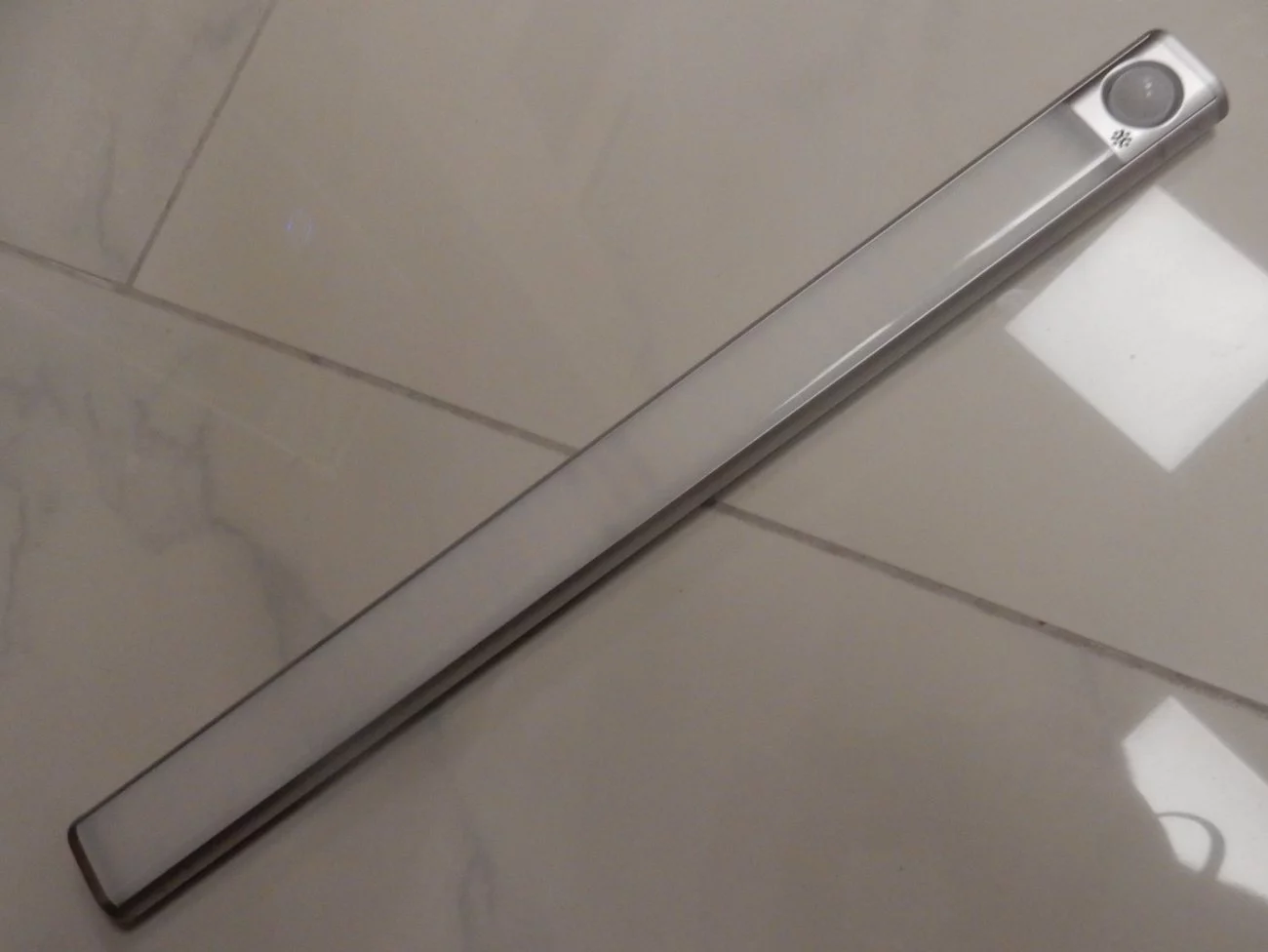

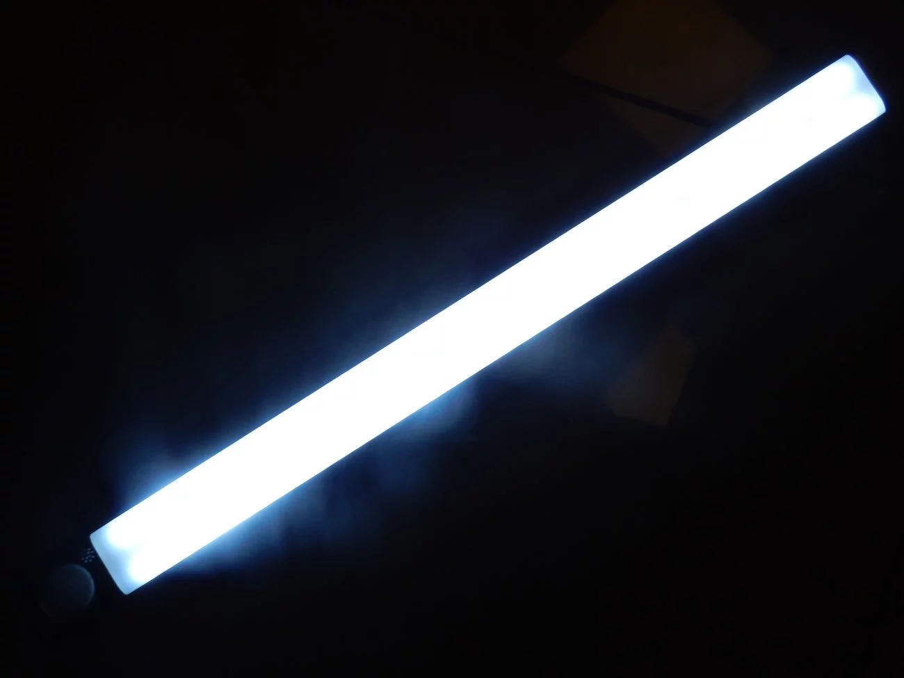

Ich hab nun meine Kofferraumbeleuchtung fertig.

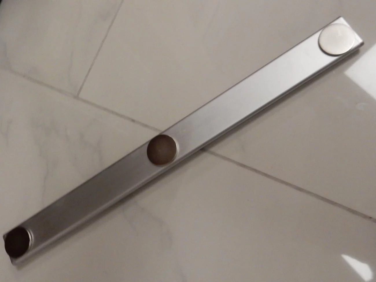

Weil ich das Fahrzeug so gut wie möglich im Originalzustand belassen möchte, habe ich mich für eine magnetische, 39cm lange Lampe entschieden, die ich über USB zu Hause oder an der Zigarettenanzünderbuchse aufladen kann. Die Lampe hat insgesamt 160 LEDs; 80 kaltweiße und 80 warmweiße. Man kann drei Farbmodi einstellen: kaltweiß, warmweiß oder gemischt. Mir schien kaltweiß das passende zu sein. Es gibt vier Einschaltmodi: aus, dauerhaft ein, Bewegungsmelder nur bei Nacht ein und Bewegungsmelder auch bei Tag ein. Der letztere Modus sprach mich am meisten an.
Die Lampe ist hinten magnetisch, um die Lampe knapp unterhalb der Ladekante anzubringen. Wenn meine Birne also über die Ladekante linst, geht das kaltweiße Licht tagsüber wie nachts an. Nur ... die Magneten sind etwas schwächlich auf der Brust, weshalb die Lampe während der Fahrt nach unten rutschte. Das ist unpraktisch, weil ich so die Abdeckung des Reserverades erst nach Manipulationen öffnen kann; dort finden sich meine Ladekabel. Deshalb habe ich drei Neodym-Magneten mit doppelseitig klebendem Band von 3M auf der Rückseite der Lampe fixiert. Die haben das Problem gelöst.
Mein Kofferraum ist jetzt top-hell, so dass ich sehr zufrieden bin.
Die Lampe findet sich in eBay unter Diskussion zu 160LED Unterbauleuchte Akku Schranklicht Wiederaufladbare Bewegungsmelder USB | eBay
Die Magneten finden sich in eBay unter Diskussion zu Neodym Magnet Magnete Scheibe groß ab 30mm 40KG-1600KG NdFeB rund N45 N52 | eBay
Ich hab mal mit ner Überschuss-LED nen kleinen Hitzetest gemacht.
Nach ca. 10 Min konnte ich sowohl auf der Vorderseite der LED noch auf der Rückseite nur leichte Erwärmung feststellen.
Ich würd mal sagen leicht über Körpertemperatur.
Getestet im Leuchtbetrieb mit der Oberseite des kleinen Fingers (also nicht die verhornte Seite ;)) aufgelegt auf die Vorder- und Rückseite der LED.
Als Stromquelle hab ich ein Uralt-Ladegerät verwendet.

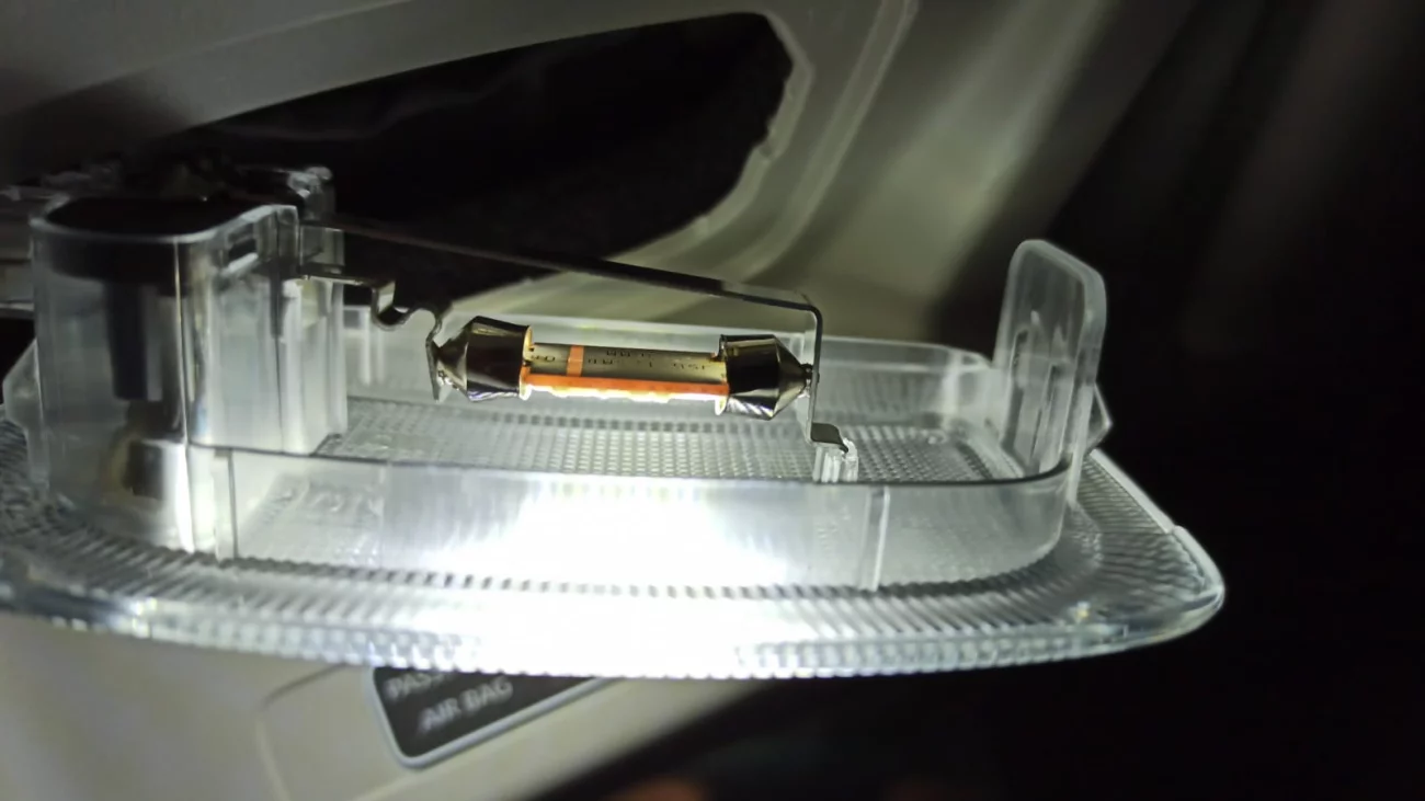

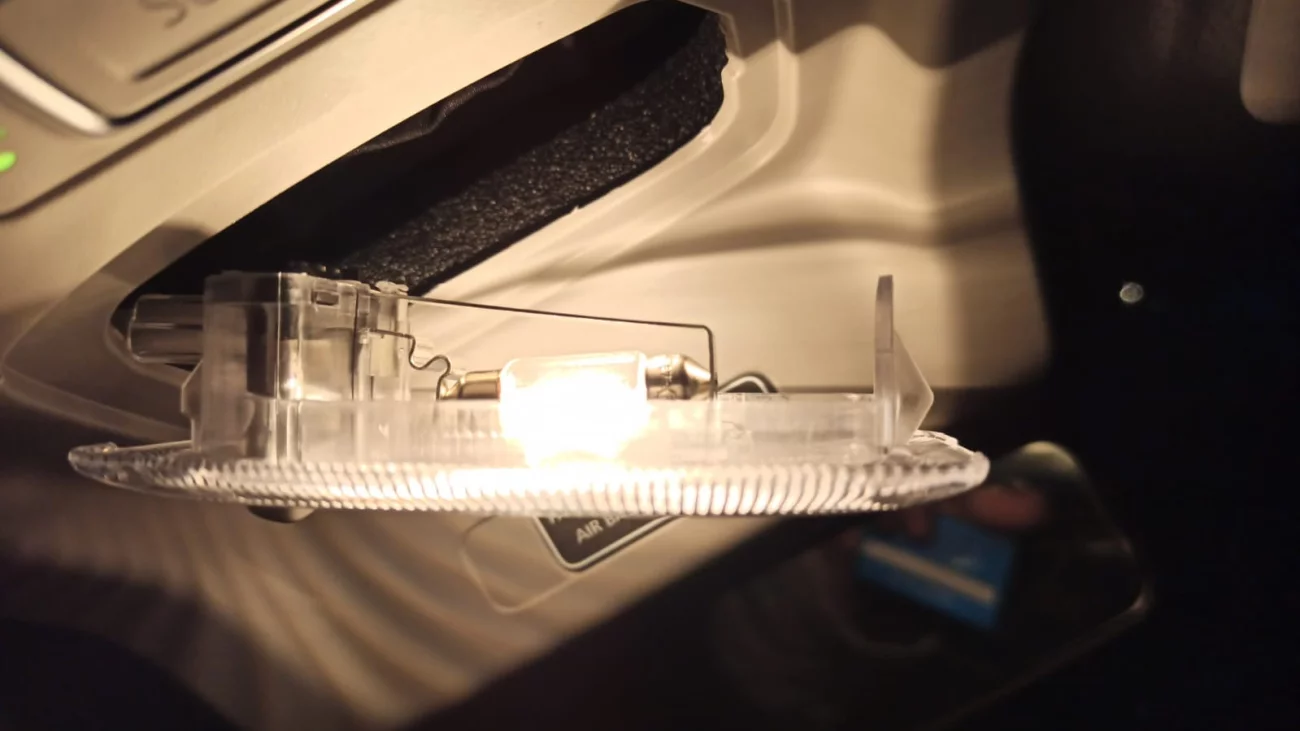

hab mal die lampe abgeclipst:
hab mir dabei einigermassen den rahmen zerkratzt, die lampe ist ja etwas eingelassen. verstehe ich es richtig, dass die rechte (beifahrer) seite runtergezogen werden muss? diese nasen sehen zwar groesser aber dafuer schraeger aus.
ja, auf der Beifahrerseite runterhebeln!

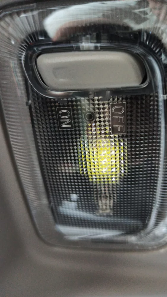

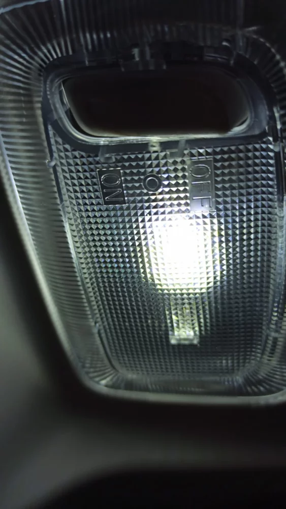

soo, danke an hans fuer die leds. hab nun bei mir auch eine drin. sass auch ohne verbiegen schon gut (keinesfalls locker, aber aus symmetriegruenden natuerlich auch nicht schwer zu drehen). damit sie sich nicht bei vibrationen verdreht, habe ich ihr unsymmetrische loetpunkte verpasst, hat auf anhieb geklappt und besser als ich gedacht haette.
wenn sie ein paar minuten an ist, fuehlt die sich schon richtig heiss an, aber gerade noch nicht so, dass man schreiend wegzucken muss. die plastescheibe davor war von aussen aber weiterhin kuehl, so dass ich mir da erstmal keine grossen sorgen mache, zumal die alte gluehbirne ja auch heiss wird.
das mit dem glimmen finde ich gar nicht verkehrt: ist der schalter auf aus, ist die led aus, ist der schalter auf mitte, glimmt sie, und bei an ist sie an, so dass man die 3 zustaende nun auch am leuchtmittel verfolgen kann.
sehr hell das ganze, ich frag mich, ob wenn im dunklen auf der autobahn meine frau mal was damit sucht und ich nach rechts schauen muss, ich da keinen blendfleck kriege, waehrend der montage kam das jedenfalls vor. ggf wuerde ich dann vllt noch so ein magnetlicht besorgen, damit man den beifahrersitz einzeln beleuchten kann fuer lesen usw waehrend der fahrt.
ich habe auch beobachtet, dass die bei der kleinsten spannungsaenderung flackert. ich hatte beim einbauen auf dem parkplatz die A/C an, und immer wenn der kompressor sich ruehrte, hats geflackert.
aber den nachteilen steht die tolle helligkeit entgegen und der fakt, dass man in einem e-auto mit led leuchten sollte!

so, naechster schritt: was genau gehoert in die kennzeichenbeleuchtung? moeglichst nicht zu kalt und hell, das hat mich der tuev beim lupo schonmal zurueckbauen lassen ...
