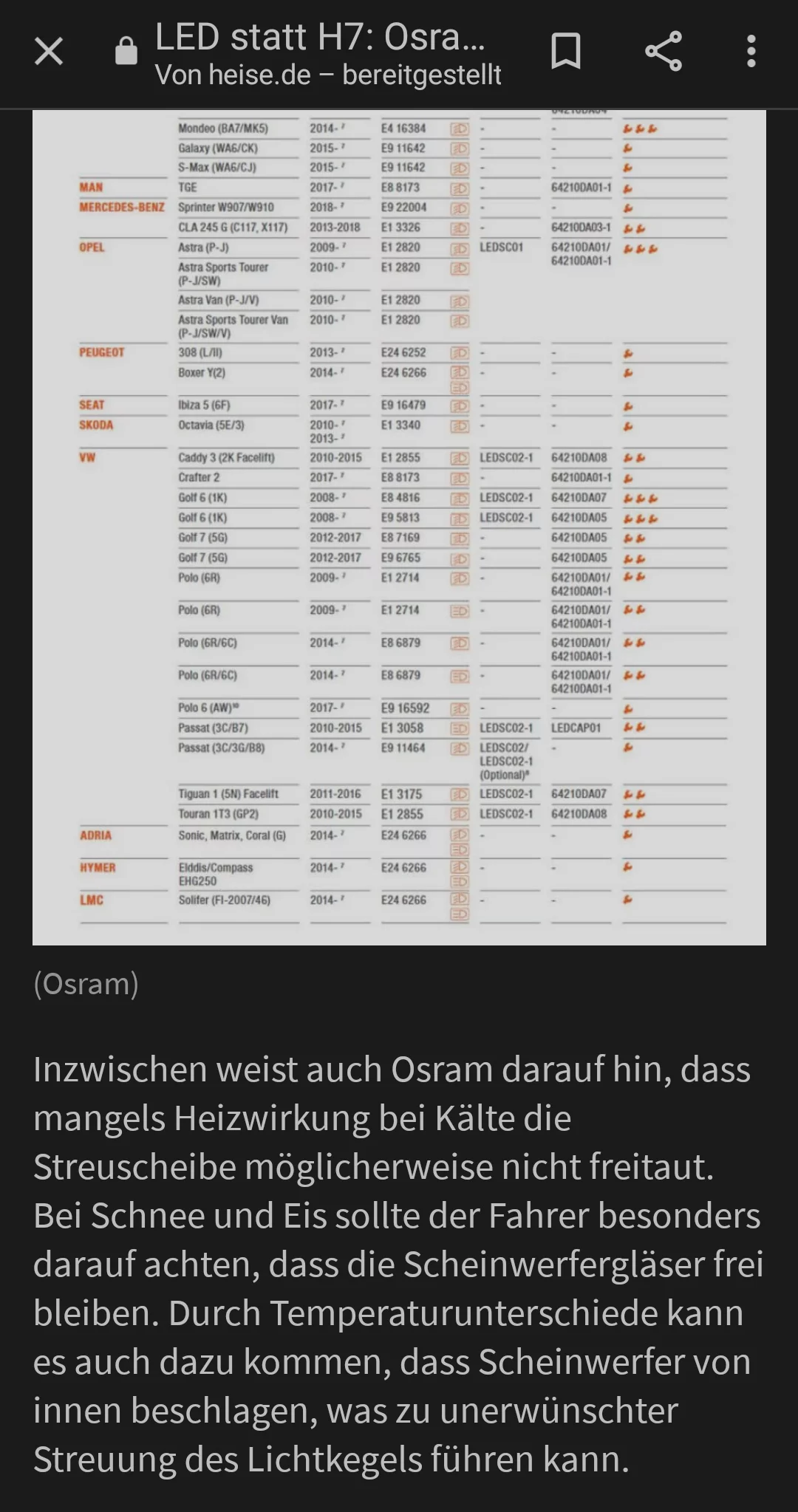

Es sind neue dazugekommen, Spring nich nicht, allerdings gibt es anscheinend auch Nachteile durch die fehlende/geringe Wärmeentwicklung

Ja, ich hab mir mal die Kommentare bei Heise durchgelesen. Das scheint wirklich nicht das "gelbe vom Ei" zu sein.
Hört sich wohl besser an, als sie sind.

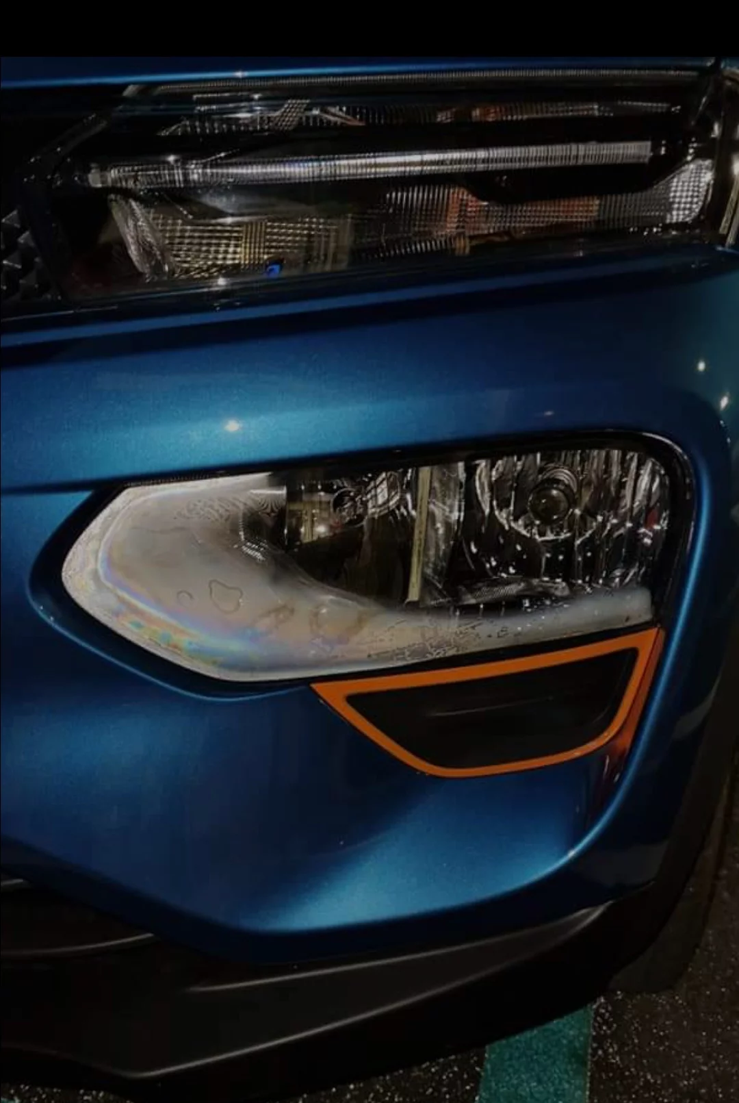

Ist anscheinend "normal" und häufig der Fall 🤷 hoffentlich trocknen sie und laufen nicht irgendwann über 🤭
