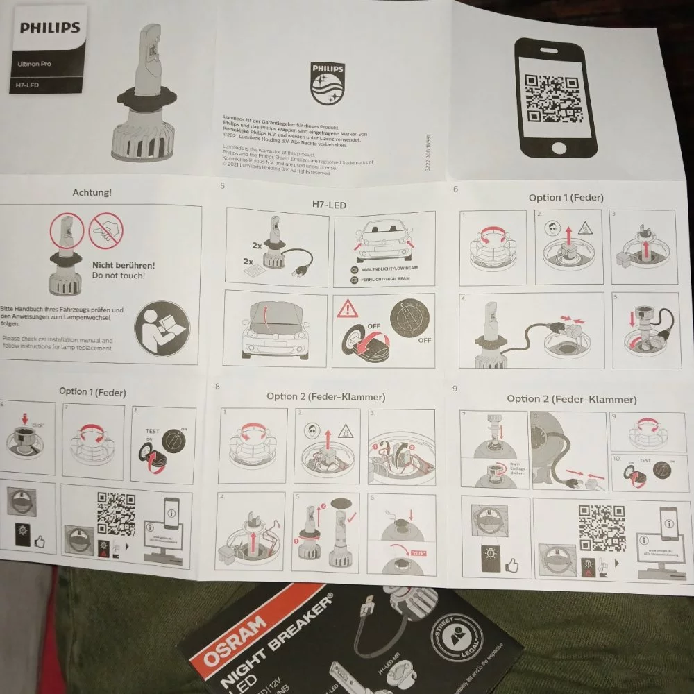

Wäre für Philips auch kein Geschäft wenn sie das nicht verpolungssicher ausgeführt hätten.
Nach dem Zufallsprinzip hätten sie 50% Reklamationen, nach Murphys Law an die 100% ;-)
Wer keinen Gleichrichter rein macht hat zumindest eine "fette" Diode revers vorgesehen.
Die geht dann in Kurzschluß und mit etwas Glück fliegt die Sicherung bevor die Diode zerbröselt...
