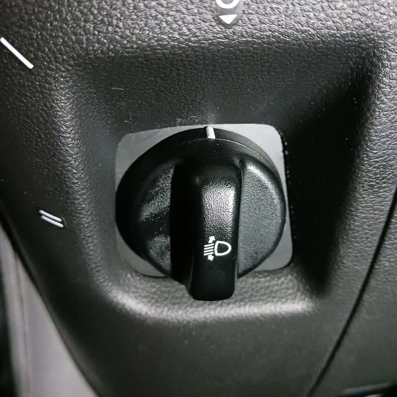

Falls du mir jetzt noch sagen kannst warum der Schalter/Drehregler im Innenraum für die LWR so ist wie er ist (Video) bin ich auch nicht mehr böse.
Auf dem Bild sieht es wirklich sehr schief/außermittig aus das Stimme ich dir zu, gerade wenn man von "oben" schaut sieht es so aus wie ob es schleift/nicht passt, leider konnte ich aufgrund der Radhausschale kein Bild aus einem anderen Winkel machen, die Birnen sitzen aber definitiv richtig. Und der Scheinwerfer/LWR lässt sich genau wie vorher auch Stufenlos/leicht ohne Haken verstellen.
Kann es eventuell sein, das der Drehknopf zur LeuchtweitenRegulierung nicht richtig in den „Antrieb“ hinter der Blende greift?
Ich hatte nach dem Öffnen der Blende des Sicherungskastens und Wiederaufstecken des Drehknopfs auch schon mal das Problem, das die Einstellung irgendwie anders war.
Nachdem ich mir das dann hinter der Blende genauer anschaute und „gefühlt richtig“ aufsteckte, war wieder alles gut.
Ich glaube, man musste den Drehregler ganz nach links drehen, abziehen und leicht versetzt wieder aufsetzen.
Aber wahrscheinlich kann das jemand anderes besser erklären

Ich habe noch ein zweites Video gemacht.
Ich bin mir nicht sicher ob man wirklich richtig sieht was ich meinte, beim 1. Video.
Also auf den ersten 45° passiert nichts an der LWR, danach wenn das unterteil des Schalters greift, dann verstellt sich auch die LWR, das geht dann ganz entspannt und leicht. Wie gesagt keine Veränderung mit LEDs oder Halogen Birnen. Das ist seit dem ersten Tag so.
An einen Defekt dachte ich eigentlich nicht, dachte mir erschließt sich die Funktion halt nicht so ganz.
Spring Forum Video LWR

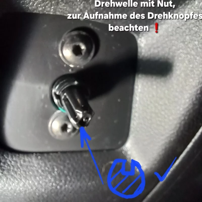

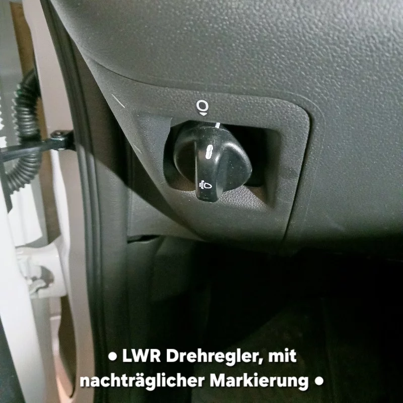

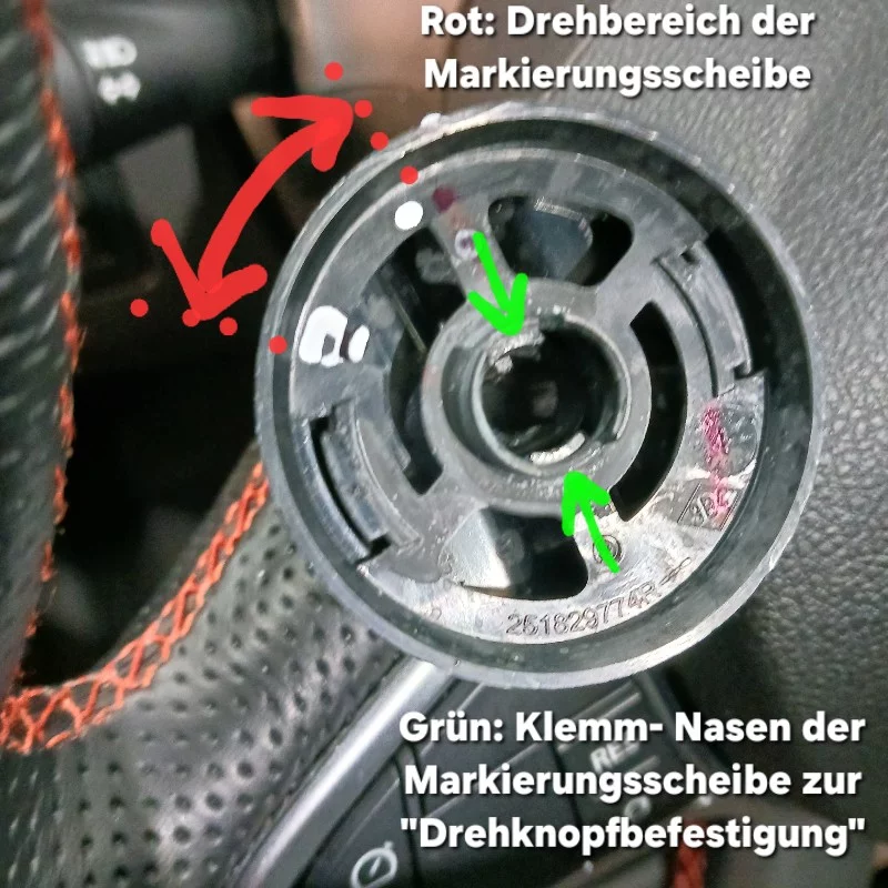

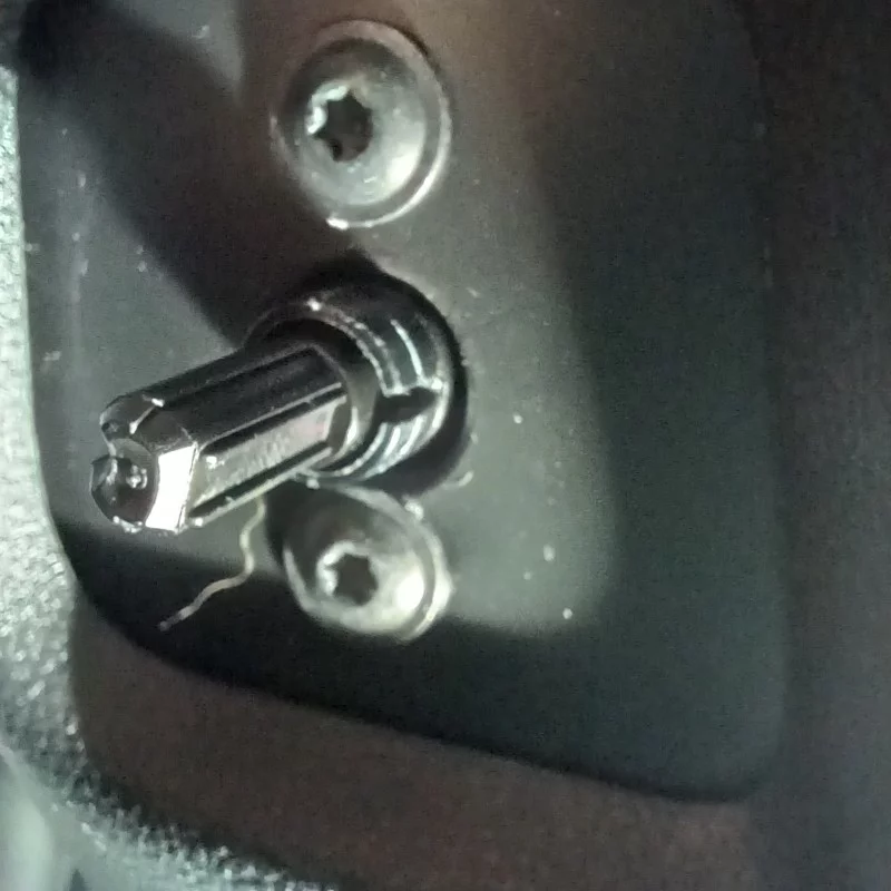

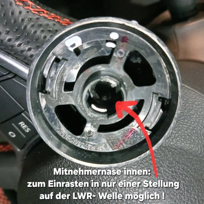

Habe mir wirklich kurz Zeit genommen, auch dieses Thema kurz zu beleuchten:
(...komme mir etwas vor, wie im 124er Daimler, der blöde LWR Knopf gleicher Größe, jedoch mit oft defekter NSL Kontrollleuchte...)
Habe die wichtigsten Bilder angefügt:
●Der Regler besitzt KEINE Raststellung, nahezu geräuschlos !
● Drehknopf kann nur korrekt auf einer Position aufgeschoben werden, dafür die noch erkennbare NUT auf einer Seite der herausstehenden Welle beachten.
● die adaptierte "Markierungsdrehscheibe" dient nur zur Klemmung/ Halterung mit 2 kleinen Nasen auf der Drehwellenaufnahme...und läuft in einem vorgegebenen kleinen Bereich, und verwässert quasi eine konkretere Einstellung...
TIPP: habe tatsächlich eine weise Eding 750er Markierung dazu angebracht, endlich gut erkennbar, fertig😎
Lg
