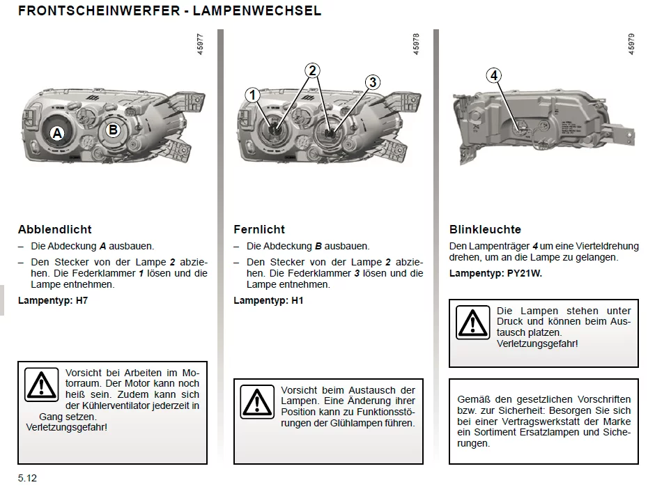

Hallo, habe gerade die Bedienungsanleitung des Spring studiert und auf Seite 5.12 steht:
Abblendlicht Lampentyp H7
Fernlicht Lampentyp H1
Also nicht nur H7, sondern auch H1
