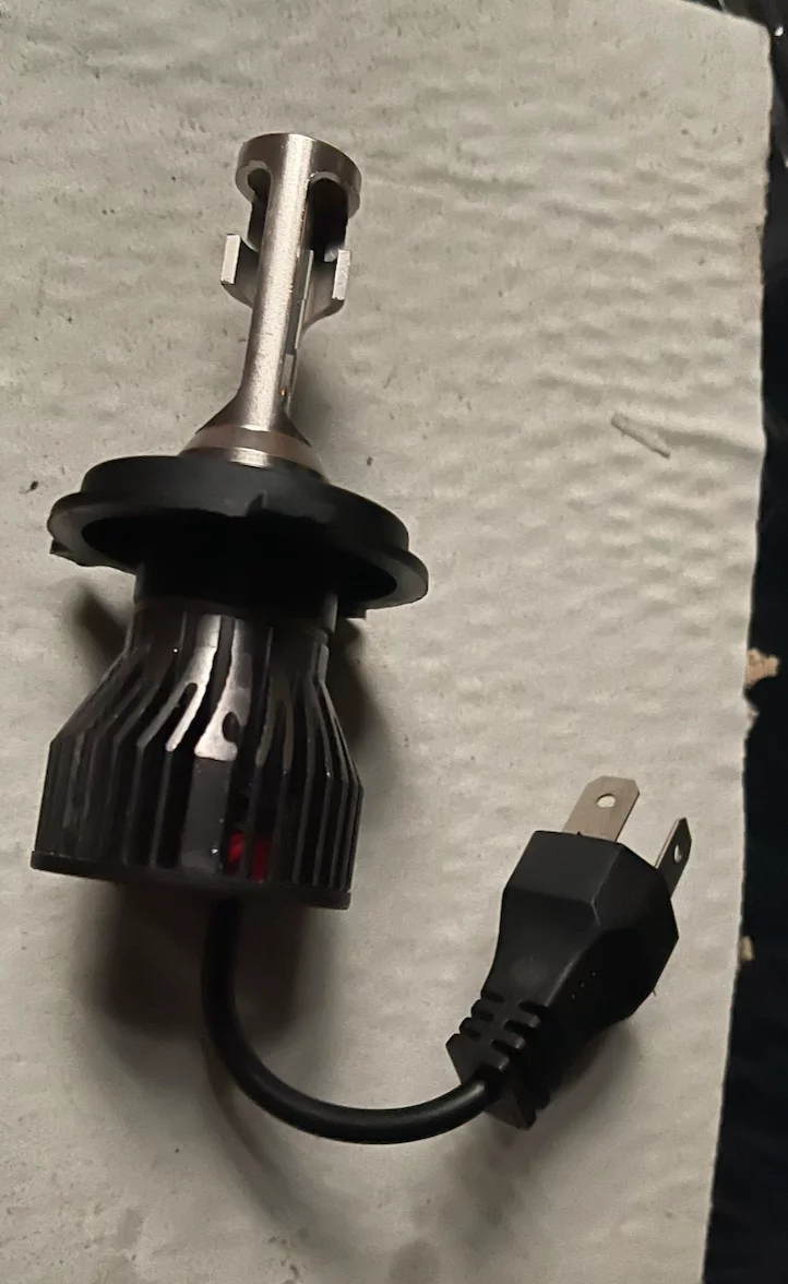

Ich habe die OSRAM, die passen weder bei H1 oder H7 weil viel zu hoch.

Die Philips sind vom Kühlkörper kleiner als die Osram. Daher viel meine Wahl auch auf diese.

Bei der OSRAM Geht es schon gar nicht wegen dem Angangswinkel vom Kabel.
Dann tausch eich die O gegen P
Musste an den Leuchtmitteln kein Ring montieren. Die waren Einbaufertig.
Das Kabel geht Seitlich ab.
Der Einbau ist ein bisschen fummelig, hatte aber beide innerhalb von 5 Minuten getauscht.

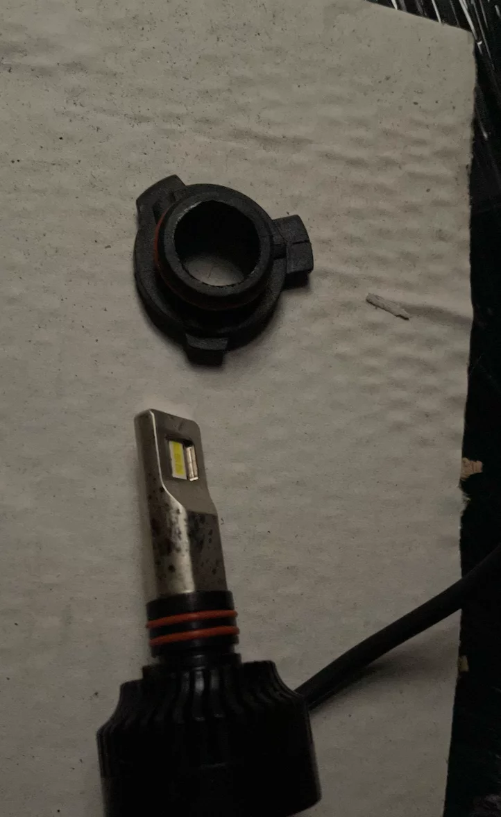

Das ist der Vorteil bei den OSRAM.
Zuerst wird der Adapter mit der Lampenklemmung montiert.
Das geht wirklich klasse einfach.
Der Bügel muss eben nicht am Kühlkörper vorbei gefummelt werden.
Toll dachte ich.
Dann den Leuchtkörper mit dem Kabel und das geht schon nicht.
Vom Deckel aufsetzen gar nicht zu reden.

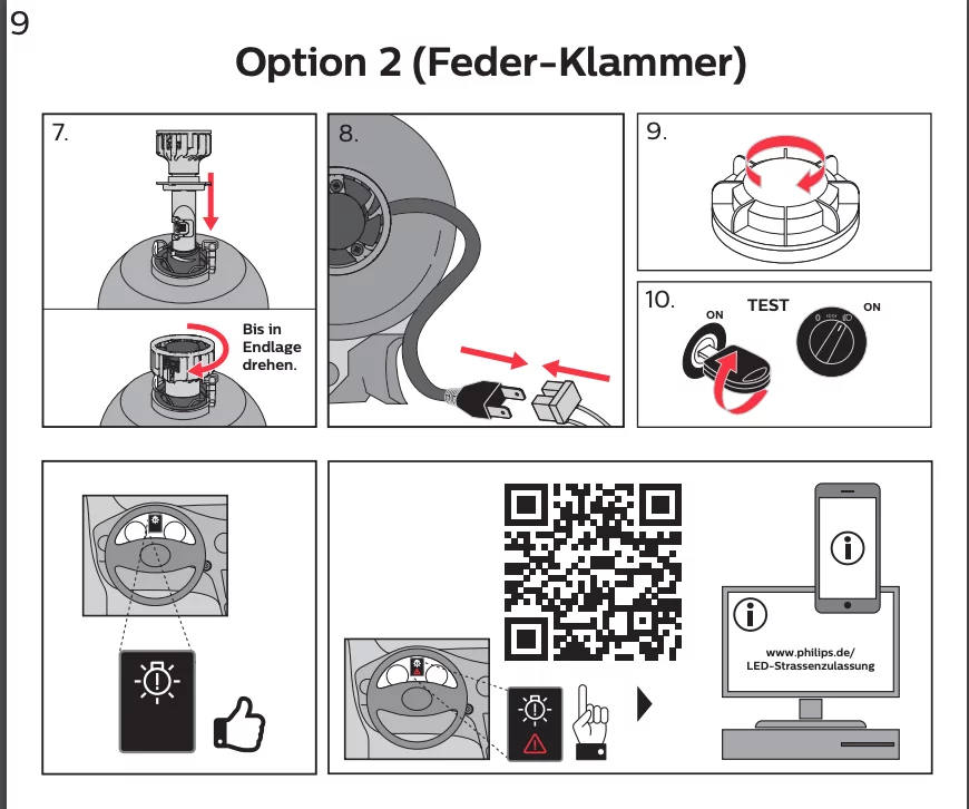

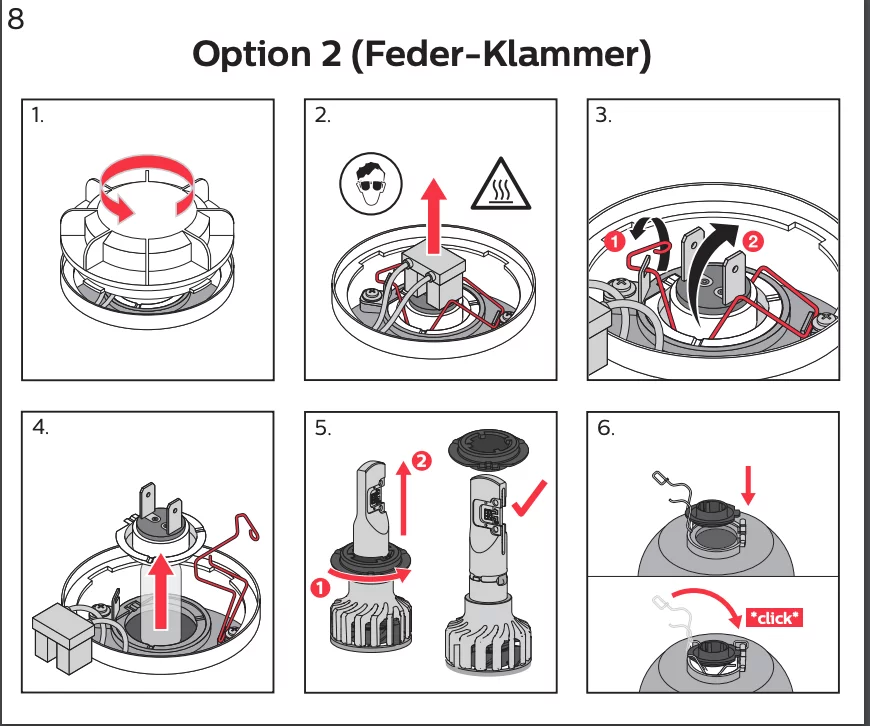

Hier mal der Unterschied von LED die gut zu montieren sind und welche die etwas Fingernägel und Fluchen benötigen:
Bei dieser Variante wird zuerst der Adapterring mit der Spannklammer ganz einfach eingesetzt.
Dann kommt der Leuchtkörper hinein und wird bis zum Anschlag im Uhrzeigersinn verdreht und somit verankert.
2. Variante:
Das ist die 2. Variante wo der Kühlkörper und der Fixierungsring einen Einheit sind.
Es geht auch aber ein gefummel bis der Spannbügel da sauber drüber ist.

Hallo Schicki78, könntest Du mir, als blutiger Laie, mal die Typenbezeichnung der Philips vermitteln damit
ich dann wenigstens weiß, was ich bestellen muß?
Ich habe gerade gesehen das die Philips auch mit Adapter verbaut werden.
Also meine beschriebenen Methode 1, die sehr einfach geht.
@Der Paul
Um so besser. Habe garnicht versucht den Ring vom Leuchtmittel zu lösen 😅
Da der Kühlkörper kleiner zu sein scheint als bei der Osram ging es auch so.
