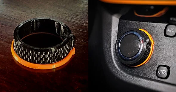

Um Euch mal an so einem Prozess teilhaben zu lassen.
1. Nächste Generation war eine ganz feine Riffelung - zu fein. 👠.
2. Dann kam die Idee das ganze zweiteilig zu machen 💡
3. Jetzt passt die Riffelung - hatte ich mit Dunkelgrau schon mal getestet, war doch zu hell. 🔦
4. Eingebaut war das aufgrund der zwei Komponenten, dann doch 1mm zu hoch 💩.
3. Nun dann doch in Schwarz. Dass das so glänzt ist wegen der "Nachtaufnahme" - sieht ohne Schlaglicht ziemlich harmonisch aus. 📸
4. Das Orange war ein Prototyp (Kombi: weiches Material mit hartem Material) sieht schon ganz cool aus - besser als eigentlich geplant - passt nämlich gut zu der Umrandung darüber. 🎯
5. Allerdings ziehe ich den Plan dennoch durch, dazu muss ich noch einen Drucker umrüsten - dabei gemerkt, dass ich keine Düsen für den kleinen ollen Einsteigerdrucker mehr habe. Kommt am Freitag 🖋️
6. Der Plan sieht ein anderes Material für den Ring unten vor (kommt prognostiziert auch Freitag) - wofür ich aber noch ein Profil auf einem der alten Drucker erstellen/testen muss. 👯‍♂️
Nach dieser Teilhabe nun aber das Wesentliche. DIE EINZIGE INSTANZ mit Entscheidungskompetenz hat den Regler nun abgenommen. Sie wollte zunächst sowas nicht in Ihrem Auto. Jetzt passt es ihr aber dann doch :)
PS: was mich allerdings schon wieder ... grummmmmmel ... der doofe mittlere Drehknopf ist glaube ich kleiner... muss ich dann wohl nochmal messen gehen :unsure:
BTW: einfarbig sieht auch ok aus - aber nicht soooo cool...
Das war die Idee hinter dem 2 farbigem 😁. Orange war nur der Prototyp fürs Verankern.
Orange ist schwierig zu bekommen und vermutlich auch nicht hilfreich, weil es länger "laden" muss. Ich habe jetzt blau bestellt (weil das Gelb, dass ich habe so gar nicht passt), weil es der recuperation der Anzeige nahekommen könnte. Allerdings weiß ich noch nicht, wie das sein wird.
Im Moment warte ich noch auf eine gehärtete Düse für einen der alten Drucker, weil glow-in-the-dark leider abrasive sind.
Deine Skizze ist insofern nicht so hilfreich, da der Drehregler selbst doch beleuchtet ist. Warum das Licht abdecken? Die eigene Leuchtkraft ist doch gut. Glow in the dark funktioniert auch eher reflektierend statt durchscheinend verstärkend. Ähnlich der Ziffernblätter mancher Uhren.
Oder meinst du den Bordcomputer Stöpsel?
Gibt es so ein Filament nicht in orange fluoreszierend? Das wäre noch der Knaller, mit dem Entwurf aus #82(y)
Ei, da kam nach @Dracula noch eine "Leuchte". Passt. Das war der Plan - muss ich aber erst testen. Die Konstruktion ging genau deshalb um den weichen Regler mit einem harten Material zu kombinieren... Nur kann das auch nicht soooo prickelnd werden, weil das Material "aufgeladen" werden muss. Kann sein, dass das dort unten zu wenig ist und die Beleuchtung zu schwach zum Laden ist. Mal schauen.
Ja du hast recht, ich hätte mir besser das Leuchtfeld vorher angesehen. Das Problem ist vor allem dass dieses rote Inlet auf dem Knopf
fast garnicht leuchtet, im Gegensatz zur Skala. Und am Tag unsichtbar. Da ist ein Ertasten schon wertvoll. (y)
Fürs Ertasten ist der Aufsatz vor allem wichtig und zusätzlich erhoffe ich mir (statt dem 🍊 auf dem Foto) einen blauen Lichtkranz. Das mit dem sehen in der Nacht ist auch ein Problem, weil die Position tief ist und das Panel darüber auch noch davor sitzt. Beim testen und anbringen der Prototypen dachte ich mir immer: sieht man eigentlich doch gut. Ja, aber beim Fahren sieht es anders aus. Blickwinkel erhöht (statt wie beim Anbringen der Modelle auf Höhe der Schalter) und zudem: auf den Verkehr achten...
