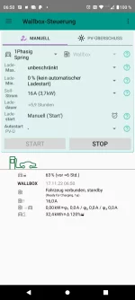

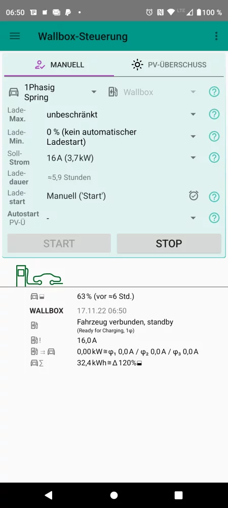

Guten Morgen, ich habe gestern den Akku ziemlich weit runtergefahren. Bin eine ganze auf 0% gefahren (ca 10km) anfangs waren noch 100km/h erreichbar.
Kurz bevor ich zu Hause war, waren nur noch 65km/h erreichbar und die Leistung war auf 10kw begrenzt.
Habe ihn dann über meinen GoE Charger und der App "Wallbox Steuerung" voll aufgeladen.
Laut Wallbox Steuerung sind 120% in den Akku geladen worden. (32,4kw/h)
Von 0 auf 1% waren es laut Wallbox Steuerung 10%
Daher müsste ein Puffer von 10% unten und oben vorhanden sein.
Hier ein Bild.
Leider hat die Echtzeit abfrage des Ladestands nachts irgendwann aufgehört, daher werden nur 63% angezeigt, das liegt wahrscheinlich daran, das ich vorm in Bett gehen die App auf Vollladen gestellt habe.

Weil die App angezeigt hat als ein Prozent erreicht waren, 10% rechnerisch geladen waren.
Da 120% gesamt geladen wurden, müssen sie am Ende rein gegangen sein.
Oder der Akku ist einfach eine ganze Ecke größer als angegeben.

Nach allen bisherigen Messungen ist der Headspace leider exakt 0% (die Anzeige springt bei 97% technischer Ladung zwar von 99% auf 100%, aber nicht mal da hört er zu laden auf, sondern lädt eben leider trotzdem weiter, bis 4,22x V pro Zelle, also knallvoll :-(
Daher meine Frage. Danke für die Erläuterung mit den „irgendwo müssen die restlichen 10% ja hin sein“, schade, hatte gehofft, Du hast da wirklich Headspace messen können, aber das sind leider wirklich nur die Ladeverluste.
