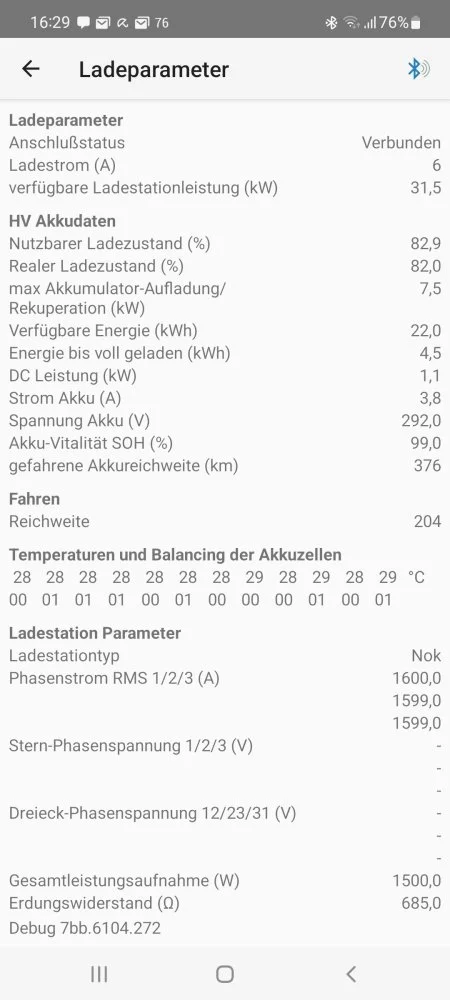

Der SOH meines kleinen Italieners, war nach 8 Tagen als ich ihm bekommen hatte bei 99% laut Konnwei.
Hier noch der Screenshot aus CAN ZE
