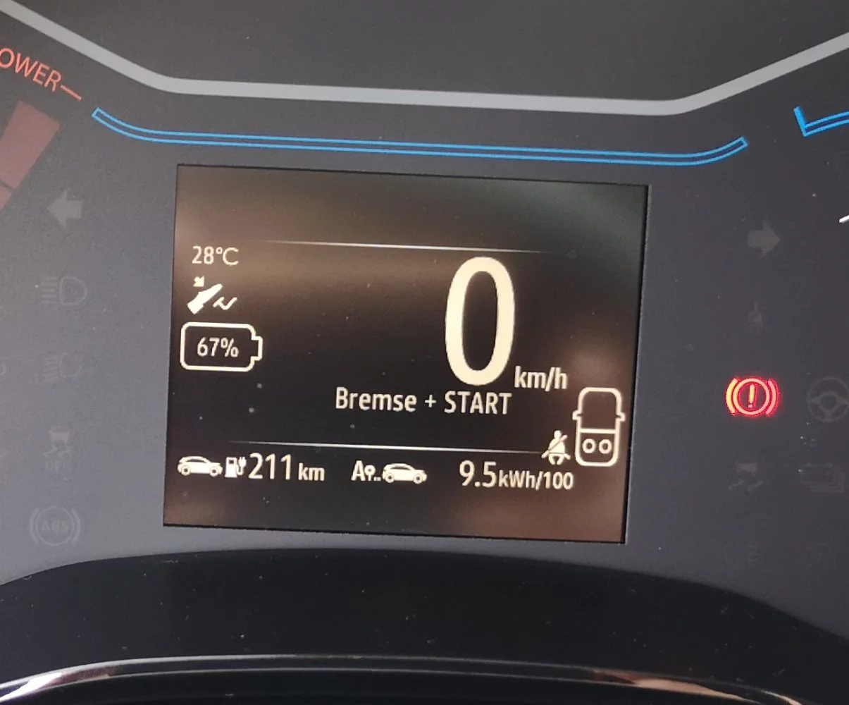

Kannst du mal ein Bild von deinem Tacho posten, Trip A Verbrauch kWh/100km?Hab bei 78% Akku eine Reichweite von 243km,

Ziemlich sparsam und erklärt die hohe Reichweite. Trotzdem rechnet das BMS wahrscheinlich mit noch niedrigeren Verbräuche, nämlich unter 9kWh, wahrscheinlich war dir frühere Fahrt noch sparsamer
