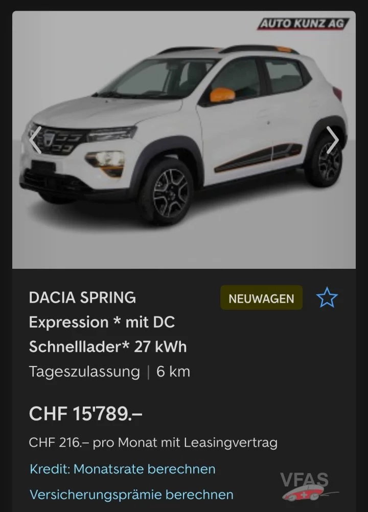

Ich glaube das ist für deine Nerven die beste Lösung.Egal, ich warte auf ein gutes Angebot, dann habe ich 20jahre lang immer 500km Reichweite, ohne sorgen.
Die sind eigentlich ausgereift, das ist halt der Stand der Technik, der sich auch beim Verbrenner über 100 Jahre weiterentwickelt hat.Das E Auto ist noch garnicht ausgereift, ist eher ein wegwerf Produkt, da man es später nicht mal als gebraucht Wagen weiter verkaufen kann. Ausgereift wäre eine Batterie erst wenns kein Verlust mehr hat oder erst nach 20 oder 30ig Jahre

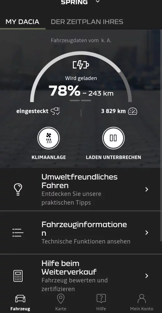

Schiebst du das Auto?!?!Hab bei 78% Akku eine Reichweite von 243km
C'mon: DU verarschst uns doch, oder?Hab bei 78% Akku eine Reichweite von 243km, das wäre bei 100% 311km. Wie kann das sein das mein Akku unter 26kwh ist? Hab ja nur noch 96.08kwh, das wäre 25.75kwh,das würde für 300km nie reichen
