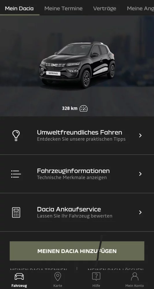

Bei mir ist das Fahrzeug mit seinen Daten sichtbar, und auch unter Verträgen gibt es Eintragungen. Km-Stand hatte ich mal eingegeben, der wird unverändert auch angezeigt, obwohl inzwischen ein paar km dazugekommen sind.
Wo findet man in der MyDacia-App die Anweisung zur Vorklimatisierung?

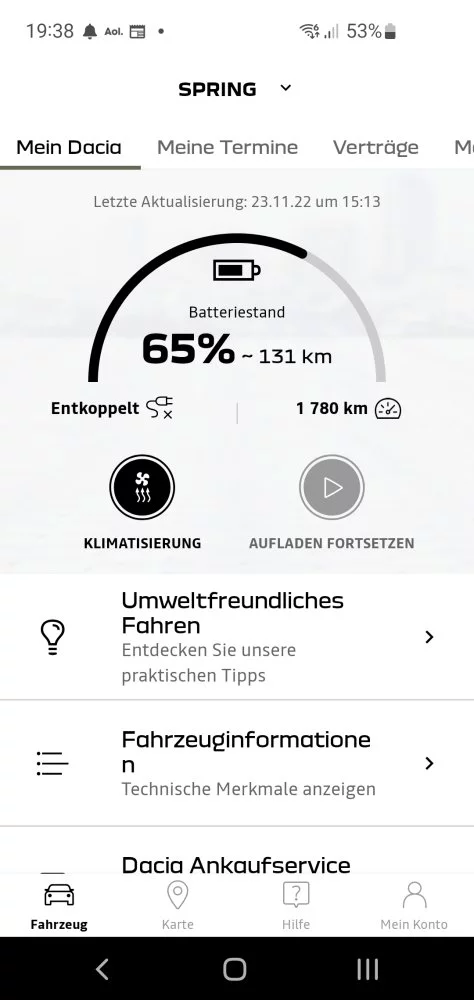

Auf der Startseite "Fahrzeug", ganz oben beim Batteriestand, links der Button "Klimatisierung" neben rechts "Aufladen fortsetzen"
Danke für den Tip.
Aber weder „Klimatisierung“ noch „Aufladen fortsetzen“ sind da zu finden. Was läuft da schief?

Hm...wenn der Synchronisierungsvorgang abgeschlossen ist (kann ein paar Stunden dauern) sieht es an selbiger Stelle in der App folgendermaßen aus:
Nach der Synchronisation kann es bis zu 72 Stunden dauern bis alle Funktionen erscheinen. Wenn die App diesen Fehler anzeigt von dem du schreibst liegt das in der Regel daran dass dein Händler dich noch nicht als Besitzer im System eintragen hat. Manche Verkäufer lassen sich damit ein paar Tage Zeit. Eine weitere Fehlerquelle ist wenn du dich in der App mit einer anderen Email Adresse angemeldet hast als der die du dem Händler gegeben hast. Dann funktioniert die Synchronisation nicht.

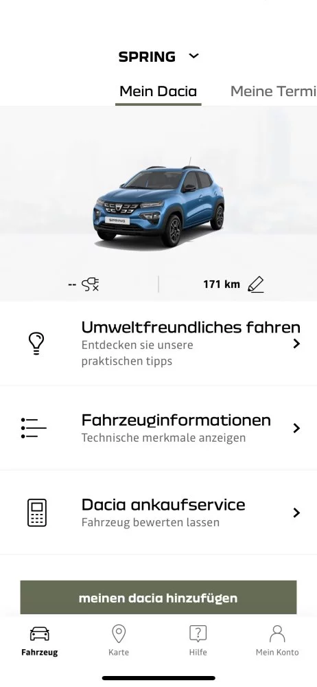

Bei mir ist es letztendlich auch so, dass nur die Kilometeranzeige und der Standort auf der Karte korrekt aktualisiert/synchronisiert wird. Die Ladeanzeige sowie die Klima-/Heizungssteuerung ist (nach deutlich mehr als 72 Stunden) nicht vorhanden.

Bei mir sieht das leider genauso aus, bei anderen kam noch Akkustand und Heizung/Klima dazu (siehe Screenshot etwas weiter oben).
Da sollte noch der Butt on fürs Vorheizen und für das Laden sein. Du solltest mal die App deinstallieren und neu installieren. Am besten auch mal das Handy neu starten. Wenn das nichts bringt bleibt nur noch der Anruf beim Dacia Service.
