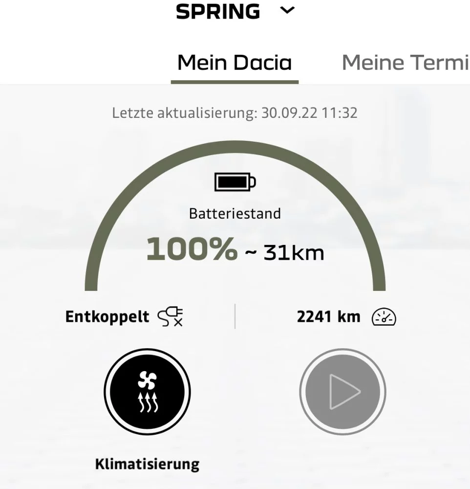

Gestern abend, Verträge wurden auch nicht mehr richtig angezeigt. Spring in der App gelöscht. Sync hat nicht funktioniert.
Heute morgen nochmal versucht, mehrmals o_O. Was soll ich sagen, nu funzt es:cool:. Gleich das vorheizen ausprobiert. Es geht.

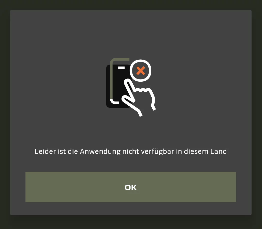

Falls ihr mal am anderen Ende der Welt nach eurem Spring schauen wollt, ist das übrigens nicht möglich: Screenshot_20220927-204648~2.webp
