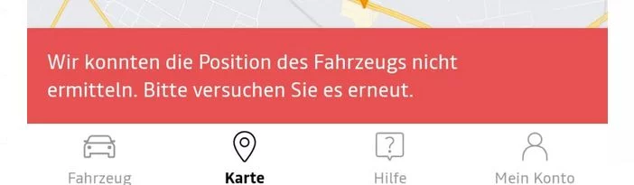

Der Klimatisierungsbutton ist da, ob heiß oder kalt lässt sich noch nicht wählen. Das Fahrzeug findet die App auch noch nicht - aber es geht voran!
