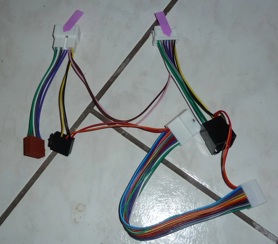

Kann man nicht auch sowas nehmen?
Dann braucht man nichts zerschneiden.
Adapter

So wie ich das sehe, kann man so Strom für einen Subwoofer, und die Lautsprecher Abgänge ohne großen Aufwand abgreifen.
Überflüssige Kabel und stecker einfach entfernen und gut ist.
Der Original Kabelbaum bleibt dann wie er ist.
Ich werde da heute mal hinfahren. Den Laden kenne ich, der ist gut sortiert.
Nach den Bildern muss noch etwas am Adapter ändern: Die 12V und GND finden sonst nicht zum MediaNAV.

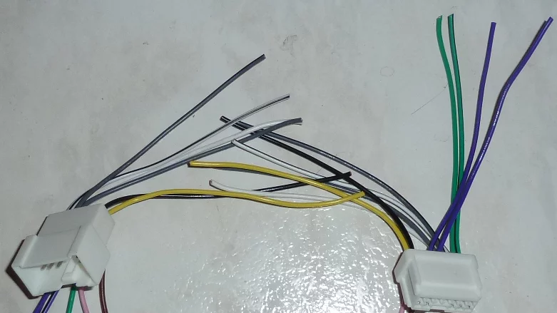

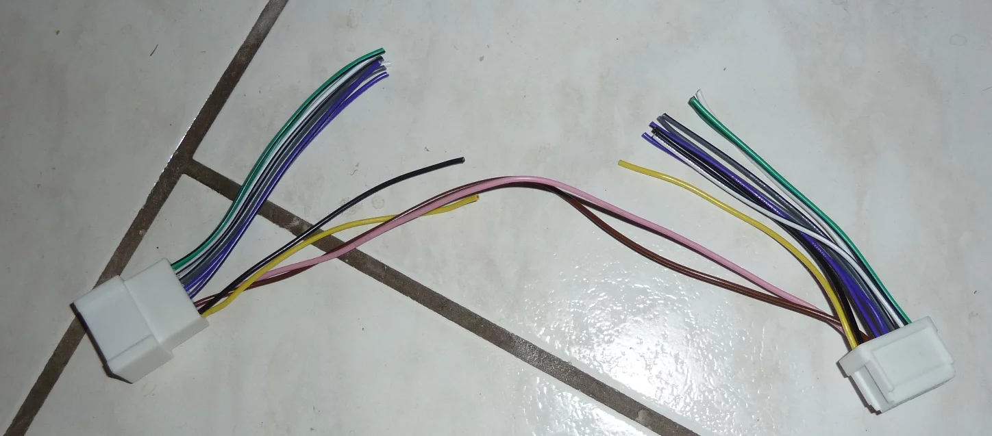

Mit dem Adapter kann man arbeiten.
Es bleiben nur die beiden 2 weissen Stecker (lila Klebepfeile) mit komplett abgeschnittenen Kabeln über.
Die braun+rosa Verbindungen entfallen auch.
Der linke Stecker geht an den KFZ Kabelbaum der rechte ans MediaNAV.
Dann muss man sich entscheiden ob alle Lautsprecher dickere Kabel bekommen sollen oder nicht und die entsprechenden Verbindung zwischen den beiden Steckern herstellen. Da ich die Lautsprecherkabel komplett neu ziehen will verbinde ich nur die beiden gelben und die beiden schwarzen Kabel = Stromversorgung des MediaNAV. Alle 4 Lautsprecher kommen dann an den rechten Stecker.
Die Kabel sind so gar bedruckt ! = am schwarzen bzw. brauen ISO Stecker abschneiden!
Ab zur Kabel-Rasur ...

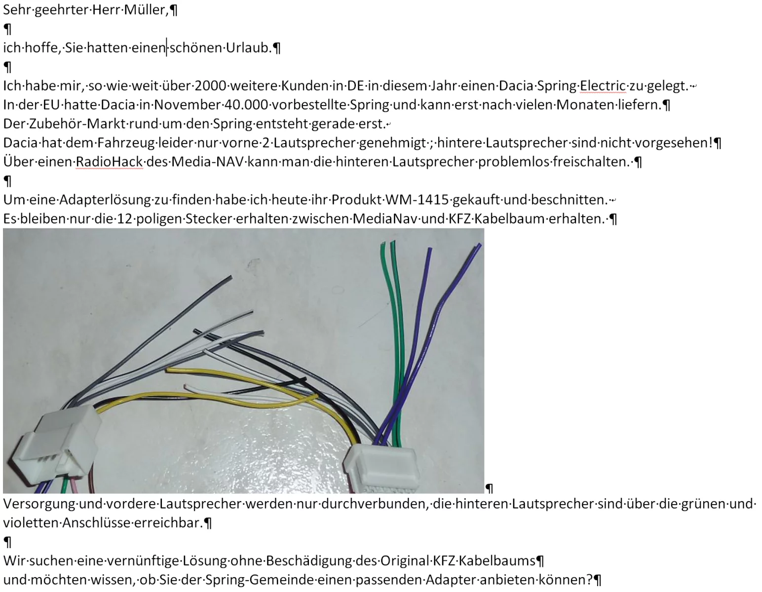

Für die Adapteranfrage bei Watermark verwende ich dann folgendes Bild:
An KFZ Kabelbaum___________________________________________________________________ An MediaNAV
Mal hören was Herr Harald Müller mir nach seinem Weihnachtsurlaub antwortet. Er ist erst in KW 1 zurück.
Dann kann man die Lautsprecherkabel für die hinteren Lautsprecher (grün und violett) direkt verlängern und wenn man die vorderen Lautsprecher (grau und weiß) weiterhin an die dünnen Drähten des KFZ Kabelbaums lassen kann man tun. Die Versorgung ist einfach durchverbunden.
Endscheidet selbst ob ihr warten wollt oder direkt den Artikel WM-1415 bei Watermark bestellt und dann meiner Bastelanleitung folgt.

Das mit dem Adapter wäre Plan B….
Im Grunde reicht es doch den Vorhandenen Stecker mit 4 Pins (wenn man welche bekommt) zu erweitern, bzw diese dann in die leeren Plätze einzupinnen, oder nicht?
Die Pins aus dem Adapter nehmen?
Sind dann zwar sehr teure Pins aber man spart sich die zusätzlichen Zwischenstecker.
Ich hoffe das @philippmayr1992 die Kontakte auf Basis meiner Bilder identifizieren kann.
Der Adapter hat 25 € gekostet. Plus 3€ Strom hin und zurück.
Die Kontakte vom Adapter WM-1415 passen aber leider nicht in den Spring Kabelbaum. Dann lieber Plan B und die Anfrage bei Watermark.
Bei dem Media Adapter für die Kameras ist es genauso. Es fehlen auf der Kabelbaumseite 3 Drähte, und zwar
Rückfahrtsignal, Video + und Video Masse. Denn die Adapter Kabel wurden gemacht um eine Rückfahrtkamera
nachzurüsten wo sie nichtvorhanden ist. Und da beim Spring die aber eingebaut ist, braucht man die 3 Drähte
und muss sie auch dort einfädeln. Beim Audiostecker ist das dann so ähnlich.
