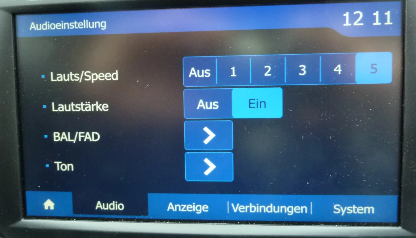

Also ich würde nicht so schnell aufgeben. Was steht in deinem Audio Menü, immer noch nur
2 Lautsprecher oder sind nach SPK_R On dort jetzt 4 Lautsprecher aufgetaucht ?
Und ist, wenn ja, dort auch eine Lautstärke ungleich 0 eingestellt ?

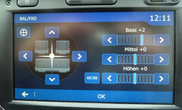

WO soll das sein @Dracula : Und ist, wenn ja, dort auch eine Lautstärke ungleich 0 eingestellt ?
Ich sehe folgendes:
x
Der Fader ist schon mal freigeschaltet, das müsste eigentlich funktionieren.
Der Halbleitermangel besteht aber nicht bei diesen einfachen Bauteilen,
es geht da mehr um intelligente IC's. Hast du die Tweeter auch angeschaltet ?
Dann herrscht Stille.
Rear + Tweeter sind an. Auch Loudness.
Die Software scheint zu arbeiten nur die Hardware nicht.
Vielleicht kann jemand das bei seinem MediaNAV gegenprüfen?

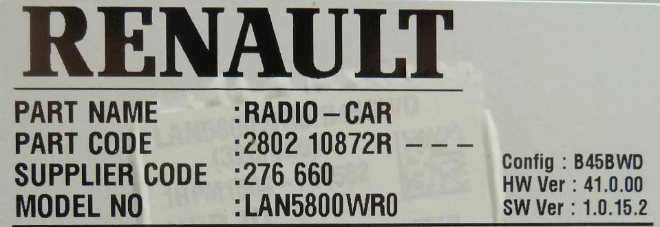

Hallo zusammen,
frisch rausgerupft: Ist dies eine Sonderversion des Media Nav?
41 verschiedene Hardware-Versionen machen schon etwas nachdenklich...
Auch ist die angegebene Leistungsaufnahme mit 3,5 A sehr klein....das reicht nie für 4 Endstufen....
Ein Vergleich mit einem anderen Media Nav, das 4 Lautsprecher bedienen kann, wäre nützlich.

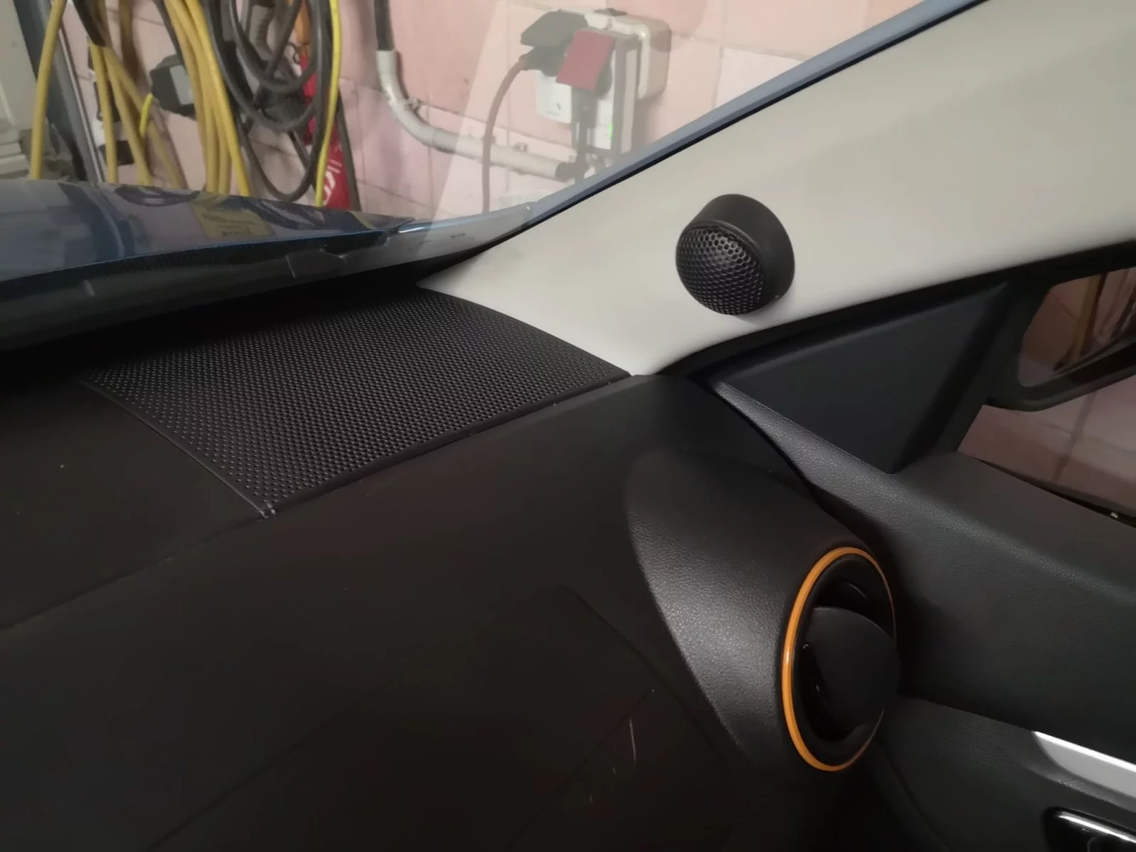

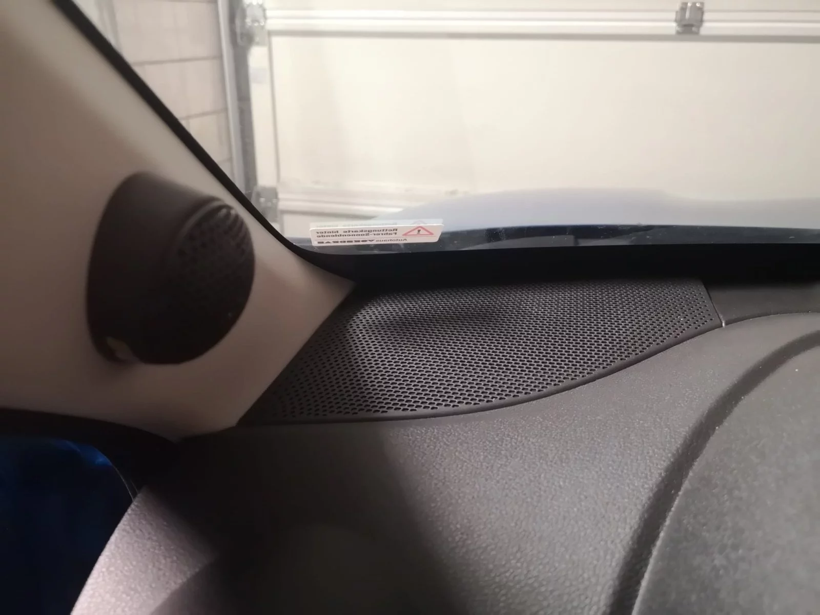

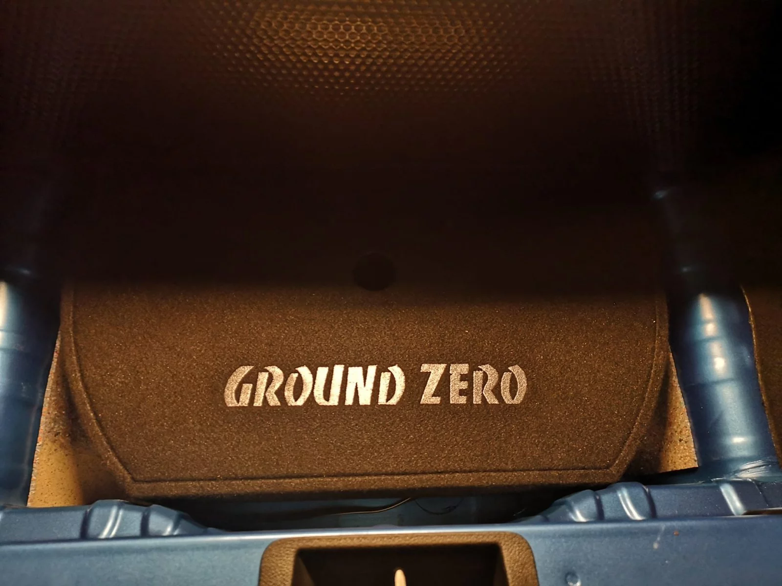

ich wollte euch einmal von meiner Lautsprecher "Optimierung" berichten.
Meine letzte "Optimierung" in Sachen HIFI liegt schon ein paar Jahre zurück, aber es hat mich mal wieder in den Fingern gejuckt in einem relativ unauffälligen Auto eine gute Anlage einzubauen.
Ich bin also zu meinen CAR-HIFI Laden meines Vertrauens gefahren und habe mir dort einiges Angehört. Folgendes habe ich nun verbaut:

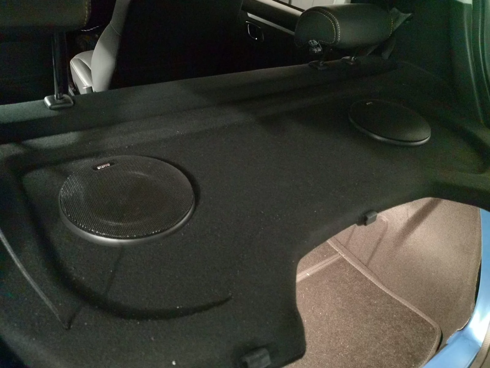

- Digitale 6 Kanal Axton Endstufe (Einbauort unter dem Fahrersitz)
- ETON POW100.2 2 Wegesystem als Ersatz für die vorderen Lautsprecher (A-Säule jetzt mit Hochtönern)
- ETON PRX 13 2 Wege Coax (in die Hutablage)
- Ground Zero 250er Gehäusesubwoofer für die Reserveradmulde (Reserverad ist komplett rausgeflogen)
Der Einbau verlief sehr gut. Es ist nichts ab/ausgebrochen und man konnte alles wieder wunderbar zusammensetzen.
Auch das Radio musste ich nicht ausbauen. Die Cinchanschlüsse habe ich von den Originallautsprecherkabeln abgegriffen und an der Endstufe angeschlossen. Ein Remotekabel brauchte ich nicht an von dem Radio zur Endstufe anschließen, da der Spring die Batterie nach Abzug des Schlüssels ausschaltet.
Die 10er Lautsprecher ausbauen war ein bisschen "trickie" weil eine Torx Schraube nur ein paar cm unter der Frontscheibe liegt. Der Einbau der neuen Lautsprecher und der Einbau der Hochtöner an der A-Säule (von außen verschraubt) verlief recht einfach.
Das Anschlusskabel der Endstufe an die Batterie war auch einfach. Man kommt gut im Innenraum unter das Armaturenbrett, um Kabel zu verlegen. Auch der freie Motorraum lässt viele Möglichkeiten, um das Kabel in den Innenraum zu bekommen. Hier ist der Spring ein (für mich Persönlich) sehr einfaches Auto für den Einbau neuer Komponenten.
Die Masse habe ich an der großen Schraube links am Fahrersitz angeschlossen.
Die Kabel bis in den Kofferraum (für Sub und Hutablage) konnte man gut unter der Verkleidung verlegen. Die Lautsprecher in der Hutablage habe ich mit Steckverbinder ausgestattet damit man problemlos die Hutablage auch mal ausbauen kann.
Meiner Meinung nach liegt die Hutablage seit dem Einbau der Lautsprecher auch besser auf und springt nicht jedes Mal beim Öffnen der Heckklappe aus der Führung.
Der kraftvolle Subwoofer in der Reserveradmulde macht sich Prima im Spring. Er fällt nicht auf und stiehlt keinen Platz. Das Reserverad brauchen wir nicht, da wir den Spring hauptsächlich für Kurzstrecken benutzen.
Nach (ca. 8 Stunden...) dem Einbau und ersten Eindrücken ist es ein voller Erfolg gewesen. Der Klang ist in dem kleinen Innenraum sehr gelungen. Durch den Wegfall des störenden "Motor" ist es auch während der Fahrt ein Genuss mit dem kleinen mit schöner Musik durch die Gegend zu cruisen.
