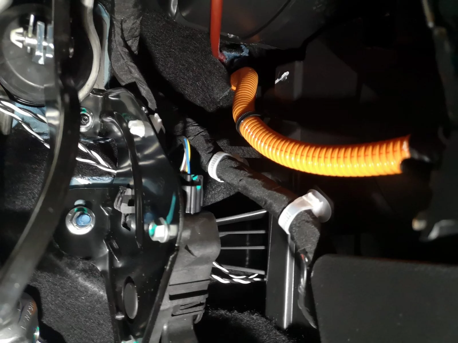

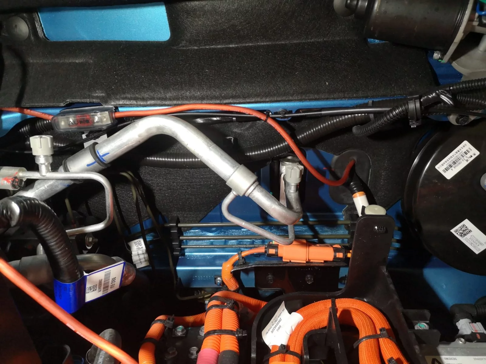

@Matthias2021 Kannst du ein Foto davon machen wie du mit der Batterieleitung vom Motorraum in den Innenraum gegangen bist?
Und warum braucht der Verstärker keine Remote Leitung?
Auto On bei Signaleingang?
Du schreibst ja von dem automatischen abschalten der Batterie, wenn du die Zuleitung direkt von dieser gelegt hast umgehst du ja diese Technik, oder?
War eigentlich nur ein Test mit dem Verstärker, bis ich dann gemerkt habe das nach dem ausschalten des Springs alles "aus" war. Ich werde das am Montag mit meinem Car HiIFI "Experten" noch mal besprechen ob das alles so richtig ist und so bleiben kann. Bisher funktioniert es jedoch ohne Probleme. Die Endstufe geht jedenfalls aus sobald der Wagen aus ist.

Danke für die Bilder
Das ist wirklich easy das Kabel durch zu ziehen
Etwas ist mir aber aufgefallen die Sicherung ist zu weit hinten
Wenn da Kabel aus der Verschraubung raus geht oder du es in der Motorhaube einklemmst
Brennt die Batterie ab
Das Kabel bis zur Sicherung muss so kurz sein das es nicht an Metall kommen kann
.... Da bin ich auch schon drüber "gestolpert". Werde ich mir noch einmal vorknöpfen (die Sicherung)
Super, Danke.
Die Leitung geht direkt zur Batterie?
Am Pluspol selbst sitzt ja auch noch eine 200A Sicherung.
Aber diese Leitung „kann“ sich ja nicht beim abschalten des Spring freischalten, ist ja nichts dazwischen.
Ist als Hauptzuleitung zum Amp aber auch nicht üblich.
Dieser wird nur irgendwie die Info bekommen sich abzuschalten, vermutlich übers Audiosignal wenn du Remote nicht angeschlossen hast.

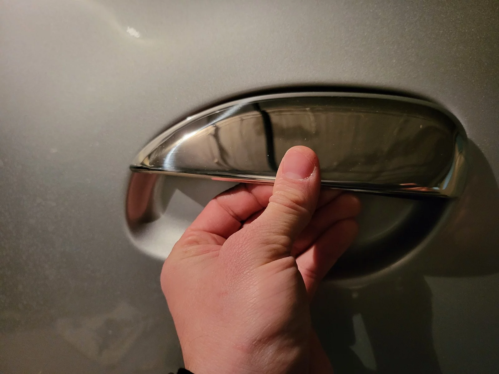

Wen es interessert die auf Ebay angebotenen Chrom Türgriffblenden gehören eigentlich für den Duster und passen nicht auf den Spring. Ich warte gerade noch ob mir nur falsche geschickt wurden oder der Verkäufer angenommen hat die würden auch bei uns passen...

Du solltest die für den Renault-Kwid nehmen, die passen ggf. besser (aber nicht perfekt ...)

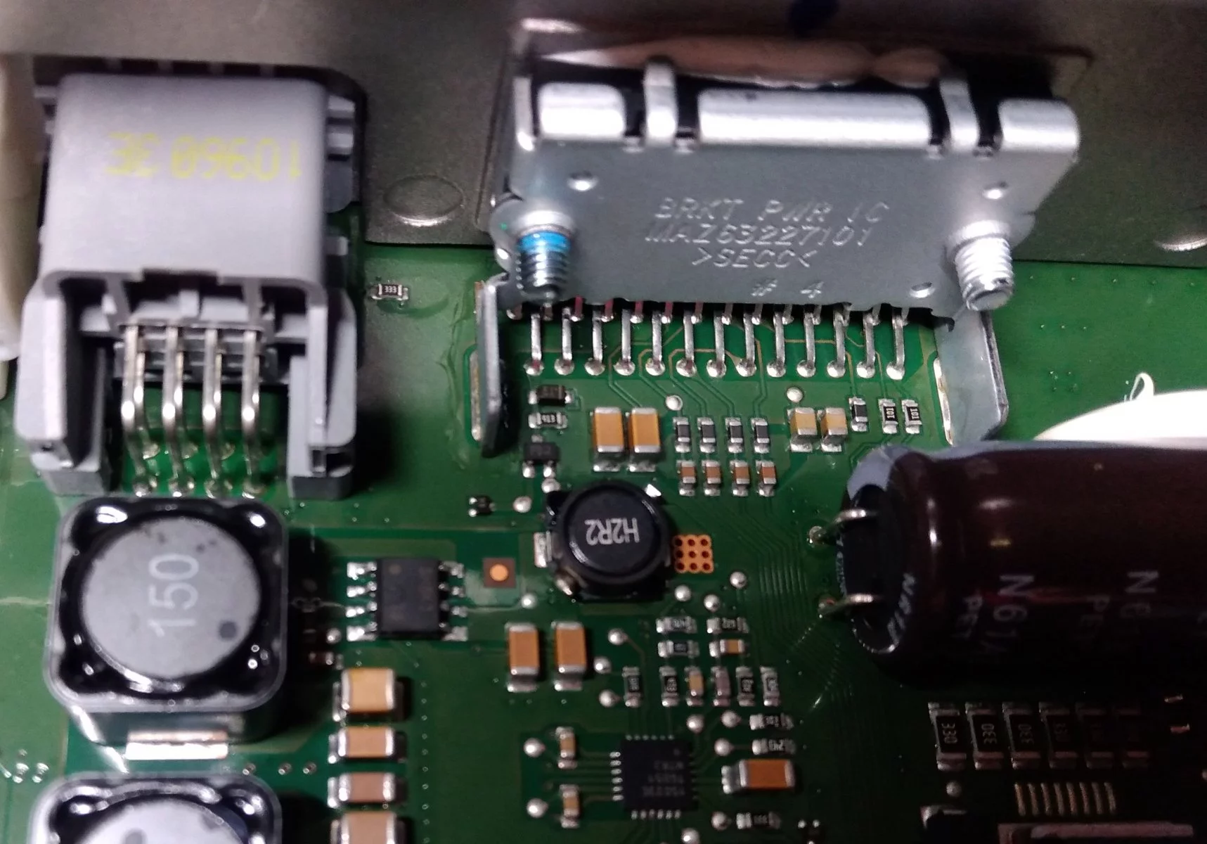

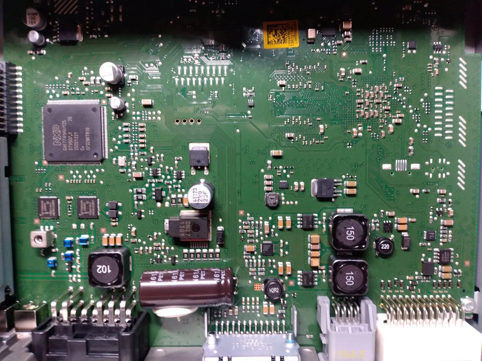

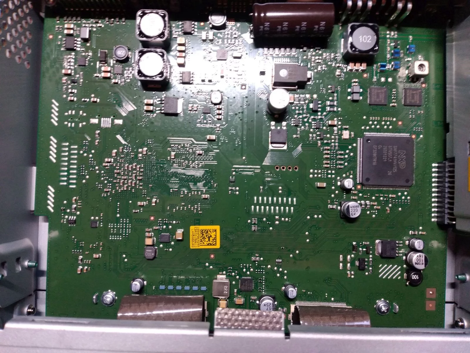

Ich hab's heute selber nochmal verifiziert und zwei Lautsprecher ambulant an die Rear-Ausgänge angeschlossen und im Micom den Fader aktiviert. Es kommt tatsächlich kein Signal bzw. wenn man ganz genau hinhört nur ein sehr leises digitales Grundsirren. Ich hab dann noch die Headunit geöffnet und ein paar Bilder gemacht aber direkt an der Ausgangsbuchse und am Verstärker-IC ist nichts zu sehen was "fehlen" würde. Es kann natürlich sein, das der DSP eine Nummer kleiner gemacht wurde und das dann gerade für 2 Kanäle nicht aber für 4 reicht. Der Verstärker ist ja per Software (I2C-Schnittstelle) beliebig steuerbar sodass es dem egal wäre wenn die rear-Kanäle immer unbenutzt sind. Die Hardware-Version ist laut Label V41 es wäre also interessant eine V40 oder 39 zu sehen die in einem Fahrzeug läuft in dem noch 4 Kanäle regulär bedient werden. Vielleicht ist es aber alles nur Softwarefeature-decontenting und (später gegen Aufpreis) kann das über Multimedia-CAN freigeschaltet werden.
