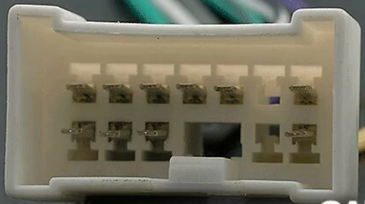

So ähnlich das MediaNAV aus:

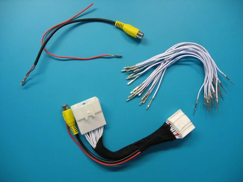

Das Bild ist von einem Adapter auf ISO aus der Bucht.
Das ist der falsche Stecker. Die Lautsprecher sind am anderen, kleineren Stecker angeschlossen.

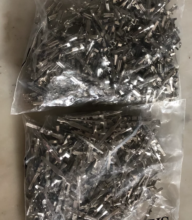

Wenn es 2,2'er sind sind die relativ leicht zu bekommen.
Bei Dir?

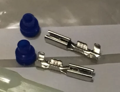

Kannst du bitte mal einen einzelnen Kontakt fotographieren?
Im Beutel sieht man nix.
Welche Bestellbezeichnung hat denn dieser 2,2 Kontakt. Dann kann ich mal nach einer Zeichnung suchen.

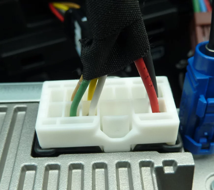

Man kann im "geheimen" Menü vom Medianav die hinteren Lautsprecher freischalten und mit diesen Steckern dann anachliesen.
Um zb damit einen Aktivsub zu betreiben, richtig?

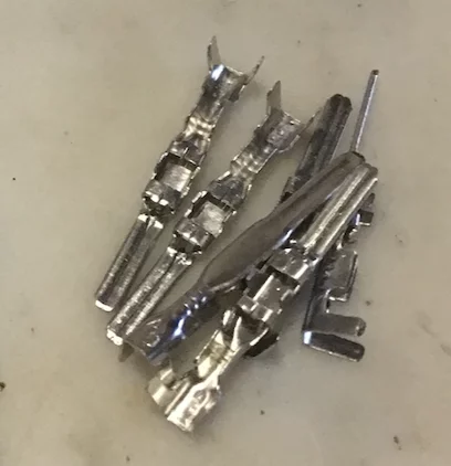

Wenn dir Pins fehlen, die kann man einfach aus vorhandenen Stecker herausfräsen oder schneiden und dann für eigene Zwecke verlängern. Von den Kamera Adapter habe ich beispielsweise 2 bestellt, dann einen davon aufgefräst und die Drähte die ich brauchte herausgenommen. Ich wollte da auch allein die Terminals bestellen, wollte aber bei der Wartezeit nicht 5 Versuche starten. Mache ich sowieso erst wenns warm ist.
Die vom Audiostecker vielleicht, die vom Kamera-Stecker sind viel kleiner und da gibt es keine Öffnung wo man an die Feder kommt.
Die Terminals liegen 2 Reihen übereinander, die Feder der unteren Reihe wird durch die obere Reihe verdeckt, und die Gehäuse sind
komplett verschweisst.

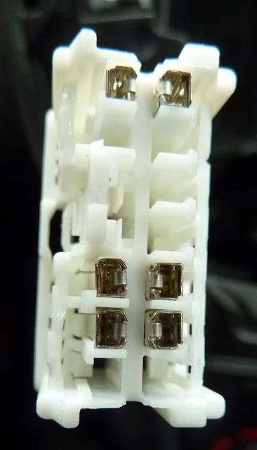

@Der Paul . Der Stecker vom MEDIA NAV hat die Größe 2,3 mm *0,64 mm , die Buchse ist etwa 2,7-2,8mm * 2,5 -2,6 mm :
Die Dinger hier sind etwas zu breit.
