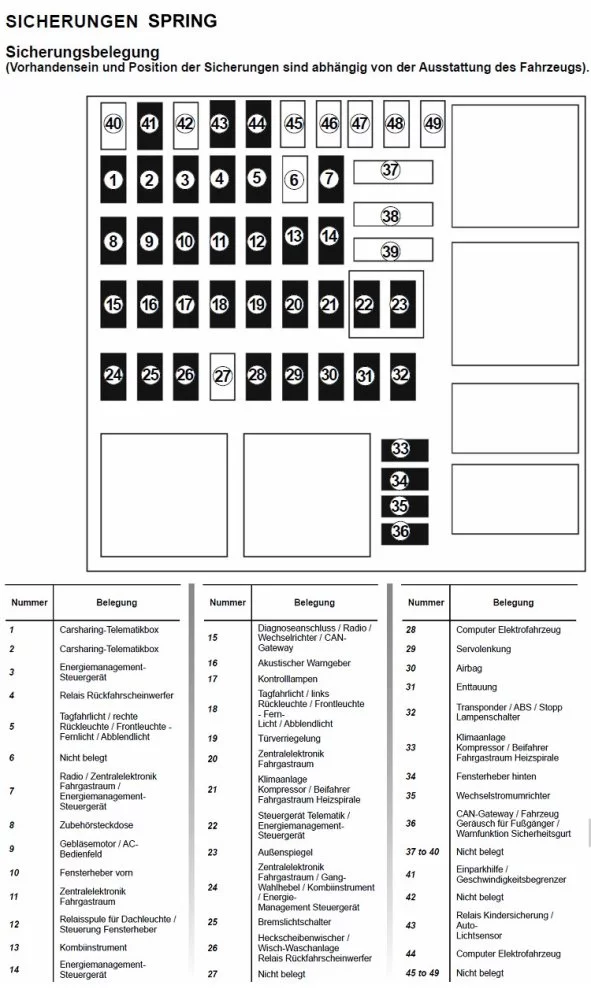

Better (and easier to reach) is the way to the fusebox with some fuse thief connector. Here you have 4mm2
copper from behind on the lighter fuse. In the forum it was largely descripted.

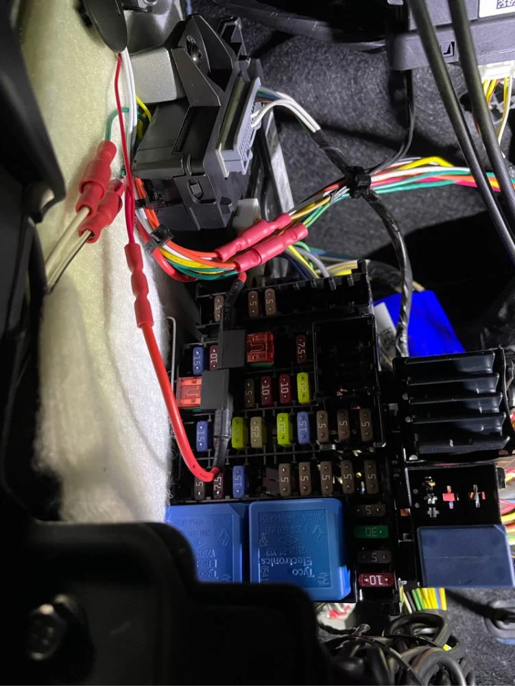

Wo hast Du es denn genau am Sicherungskasten angeschlossen? Kannst du evtl ein Bild machen? Dankeschön und viele GrüßeIch habe nur den Zündungsplus angeschlossen, keine Steuerleitung. Vom Sicherungskasten
kommt genau ein Kabel, und 2x zweiadrige von den Lautsprecher vorne als Abzweigung.
Sowieso ist bei der Abzweigung im Sicherungskasten die Spannung nur bei Zündungsplus
vorhanden. Ok, ich weiss da gibt es jede Menge Leute die heisse Drähte von der Batterie
links und rechts durch das Cockpit ziehen. Entspricht aber nicht dem normalen Betrieb,
ausserdem wurde schon zum wievielten Mal darauf hingewiesen dass die 12V Batterie
Teil vom E-Motor ist, und Renault Umbauten dort verbietet.

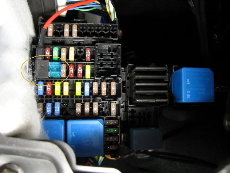

9 ist der Gebläsemotor. Der hängt wahrscheinlich am gleichen Kabel hinten. Es gibt beiEs sieht auf dem Bild so aus, als hätte er es an der Sicherung daneben angeschlossen
