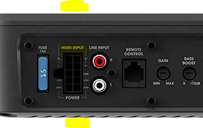

Wenn du den High Eingang am Subwoofer bzw. von einem High-Low Adapter nutzen willst:
Es ist der Stecker rechts, wo alles fürs Radio läuft. (Strom und Lautsprecher) Der Stecker links ist für die ganzen Sensoren und Zeugs. (Das ist bei ISO-Steckern anders).
