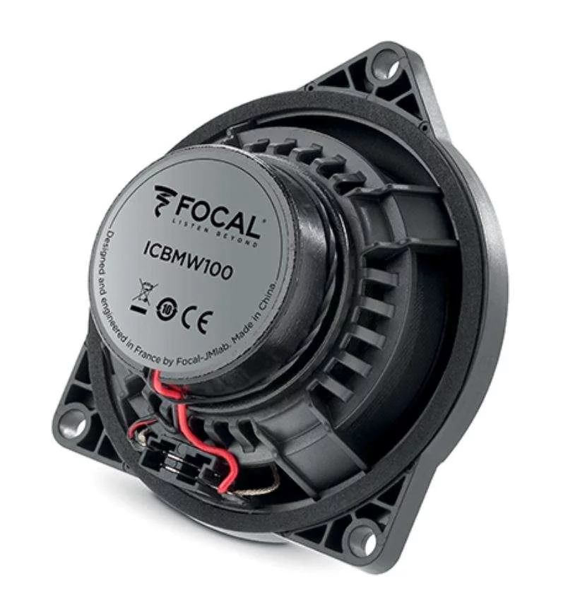

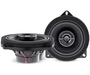

habe die Diskussion zu Focal IC BMW 100L ab 138,90 € | Preisvergleich bei idealo.de
Focal IC BMW 100L vom Bild her sehen die passend aus für den Spring ist diese auch so auch vom Stecker so daß das als Austausch passen würde ohne Kabel Adapter oder ähnliches. Ausbauen anschließen und läuft oder irre ich mich da?
Nein die Stecker sind orginal anders.
Aber 3 Löcher sind gut.
Hallo Leute als Spring-Neuling würde ich gerne nur die 2 org. Lautsprecher tauschen.
Gibt es welche die wirklich Plug and Play sind?
Danke euch schon mal im vorraus :-)
Mir nicht bekannt. Es scheitert immer an den 3 Schrauben. Die bessseren Lautsprcher haben alle 4 Schrauben. Muss man durch. Ausbau macht eh Spass, Schraube bei Scheibe.... Mistig.

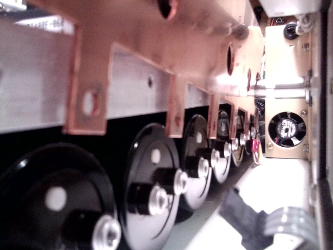

Hat mir mal eine Reparatur an der SIMOVERT vom eTWINGO gerettet. Da musste die ganze Kondensatorbank ab um an die IGBTS zu kommen. Enger gings nicht mehr:
Sieht zwar jetzt irgendwie so aus als wäre da im "Flur" viel Platz - der Lüfter am "Ende des Ganges" ist aber kaum größer als die in den LED Funzeln. Und das ist auch schon die Plus Schiene, die Minus Sammelleiste ist schon weggeschraubt incl. der Isolation (gab die Steuerung bis 400 Volt...)
