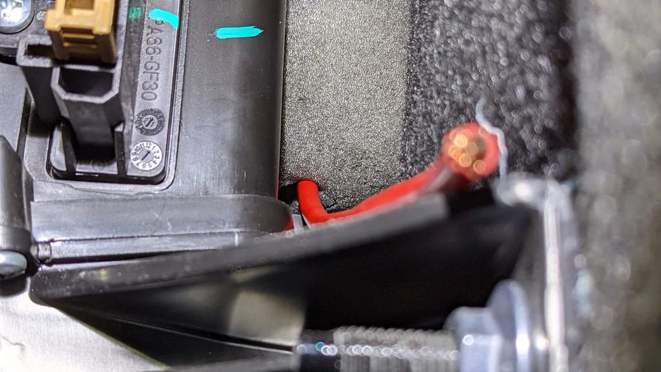

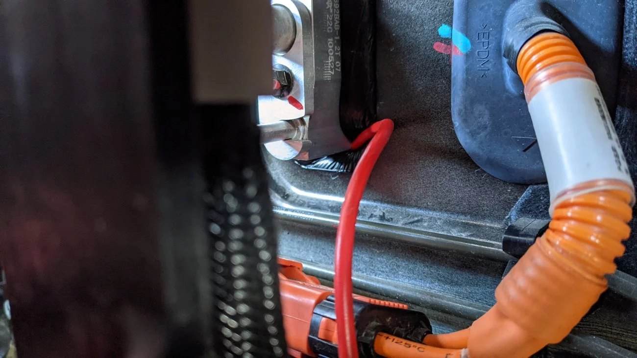

Geschafft!Ich versuchs...
Du musst "unten" an der Durchführung rein und nach links vorsichtig hin und her noddeln, während Du das Kabel durchschiebst. Et voilà, das war's auch schon . Ich hoffe, ich konnte helfen.
Wo zum Himmel ist das ? ich verzweifle gerade :-(Geschafft!
Ich habe es zuerst mit nem braunen 4mm² probiert, keine Chance. Mit nem roten 4mm² ging es wie Butter ;-)
Im Prinzip wie @Fahrradrepariermann geschrieben hat nur bin ich der Meinung es ist:
unten Mitte an der Durchführung rein aber Führung nach unten nur mit der Tendenz nach links(-> Beifahrer)
THX @Fahrradrepariermann
