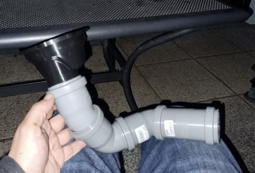

Ich konnte es natürlich mit meinem Umbau (Axton DSP+ Eton 10cm Koax+ Metrabecher) nicht belassen und Hab mir nun ein Axton ATC100 Kompo mit geschlossenem Gehäuse (ca.1l Volumen) in den Spring gebastelt.
Mit dem 3D-Drucker einen Adapter angefertigt damit die ATC (4Loch) mit der 3 Loch Aufnahme kompatibel werden, der Adapter Ring ist zugleich der Beginn des Gehäuses und wird dann auf 50mm reduziert wo ich dann mit HT-Abflussrohrbögen dass Gehäuse in dem Armaturenbrett installiert habe.
Die HT und MT werden aktiv betrieben (ohne passive Frequenzweiche) und ohne viel einzustellen hab ich jetzt einen Sound wie aus einem vollwertigen 16er Kompo System.
Woofer Upgrade wird noch folgen aber da muss noch die beste Lösung gesucht werden.
Der Adapter (schwarz) wird mit installiertem MT eingebaut und dann von unten bogen für bogen aufgesteckt. Es hat funktioniert!!!
Das Volumen von 1 l sollte doch unabhängig von der Marke des 10 cm Lautsprechers sein, oder? Wie bist du auf den Wert gekommen?
Wo führst du das Kabel ein?
Gibst du die 3D Datei frei, oder als PM weiter?
Welche Eton hattest du denn? PRX 110.2 oder B100XCN oder B100XN???
Sind die Axton wirklich besser in dem Gehäuse als die Eton in dem Gehäuse?

Ich hatte die eton UG B100 XN, sind super Lautsprecher jedoch ist die Plastikabdeckung über den ht dass Haupt-Problem. Ich hab die eton im Gehäuse nicht mehr probiert- da mir die fummlerei schon zu sehr am a... ging.
Kabel hab ich in meinem gedruckten adapter durchgeführt mit flachstecker um an die orig. stecker anzuschließen. Abgedichtet mit etwas heißkleber vor dem einbau.
Dass volumen hab ich überschlagsmäßig berechnet. Ist von LS zu LS anders aber nicht in großem Stil (qVas, Wirkungsgrad....)

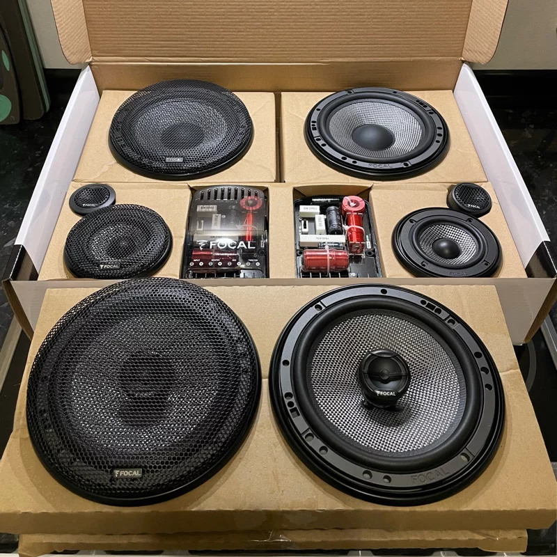

Hier die gerade eingetroffenen Komponenten die Vollaktiv im Spring betrieben werden. Hatte ja schon Fotos gefunden von 16er Lautsprechern im Spring, mal sehen was mir da am Ende noch einfällt wenn die Türen zerlegt sind. Der Ausschnitt am Türfach gefällt mir optisch sehr gut, soll aber nicht ganz so „reingeschnitzt“ aussehen wie bei den Indischen Kollegen. Die Mitteltöner sind an den originalen LS Aufnahmen denke ich gut aufgehoben, die Hochtöner sind an der A Säule geplant. Hinten lassen sich super 16er einbauen, hier kommt die Coax Version zum Einsatz. Endstufe MOSCONI Pico 8/10DSP um erstmal alles antreiben zu können mit der Option das Ganze um einen Centerspeaker und Bässe zu ergänzen.

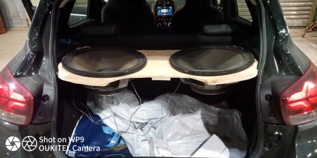

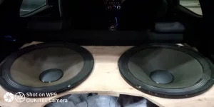

ich habe Heute mich auch dem Fehlenden Volumen angenommen, Grösser als 38cm Kriegt ihr nicht in die Hutablage, der klang ist auch etwas Mau, der Verstärker muss wohl schon her
Ne die sind Richtig Schwer, die platte ist zu dünn. ich habe gesehen was für schöne lösungen hier gemacht wurden das brett Hab ich raus genommen und ein anderes mit 2 Stk 6x9 Lautsprecher Montiert, sieht garnicht gut aus, klingt aber vernünftig, kann aber wie gesagt mit den schönen und tollen lösungen hier nicht Mithalten.
