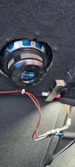

Mit den 4 Pioneer TS-G1030F bin ich immernoch zufrieden in Verbindung mit dem TS-WX010A Subwoofer habe ich schon einige Testhörer begeistern können. Allerdings wird das System nicht meinen Ansprüchen gerecht im Mittel-Hochton fehlt mir auf Dauer die Klarheit die ich von meinen anderen Systemen gewöhnt bin. Ein tiefer Blick in die Lautsprecher offenbart auch den Grund:
Das Mittel/Hochtonmodul ist nur gesteckt und wird angeblich induktiv angetrieben, einen klanglichen Unterschied mit/ohne Modul konnte ich bei verschiedenen Tests nicht wirklich feststellen. Das Piezo Modul vibriert auch nicht spürbar. Für 19€ ist der Klang ja wirklich ok, aber ich glaube nicht mehr an ein echtes 3-Weg System bei diesem Modell.
Weil ich dieses Jahr brav und fleissig war habe ich mal nach dem besten 4 Zoll (10cm) System gesucht das der Markt hergibt. Audiotec Fischer/Focal/Gladen/Rockford Fosgate/Eton um nur ein paar Namen zu nennen. Akustisch überzeugt haben mich dann die Focal K2 Power ES100K als 2 Weg System mit passiver Weiche. Als Verstärker kommt eine Gladen Mosconi Pico II zum Einsatz, die Ihrem Nachfolger Atomo II den Chinch Eingang und einen fülligeren wärmeren Klang zuvor hat. Bin sehr gespannt wie der Vergleich Free-Air vs. Metra Becher mit Watte ausfallen wird. Leider bin ich dieses Wochenende nicht zum Einbau gekommen
Über die Feiertage aber bestimmt.

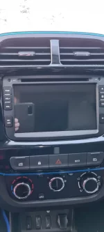

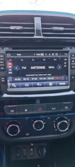

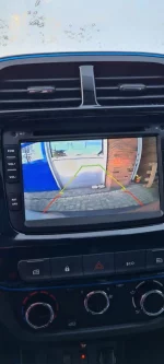

Den ersten Radiowechsel kann ich nun auch vermelden. Verbaut wurde ein Alpine ilx-w690d mit dem Medianav Einbausatz von ACV, Dacia Kabelsatz von ACV, wobei die Sprachtaste am Lenkrad noch nicht geht. Dafür aber die Rückfahrkamera, direkt an den 6 Volt des Alpine Radios. Zu der Sprachtaste gab es schon einen Beitrag wer den findet gerne teilen
Für meinen Spring schwanke ich noch zwischen ilx-f115d und sph-evo93 da hat jedes Gerät Vor-/Nachteile. Der Evo interessiert mich als Selbstständigen wegen dem integrierten Browser, Testgerät kommt nächste Woche. Ilx letzte Woche in einen Captur verbaut, die 11 Zoll sind natürlich echt der Hammer.

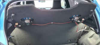

Wer Interesse hat, meine komplett Steckerfertige Anlage bestehend aus:
4x Pioneer TS-G1030F, 1x Pioneer TS-WX010A, 4x Metra Becher mit Watte, 1x Pioneer DEQ-S1000A mit Fernbedienung, High Low Konverter für das Medianav und alle ChinchKabel etc. sowie der Hutablage mit den eingebauten Lautsprechern an Chinch Steckern zur einfachen Entnahme. Wäre somit schon mal abzugeben: Fertig montiert und eingemessen/eingestellt bei Tausch gegen eine Hutablage ohne Lautsprecher für 500,- also den Einbau fast geschenkt. Probehören jederzeit möglich haha
