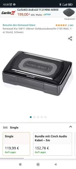

Warum holt Ihr euch nicht den da ist schon alles dabei und er kostet weniger...
Ich habe den auch muss ihn nur noch einbauen wenn das Wetter besser ist.

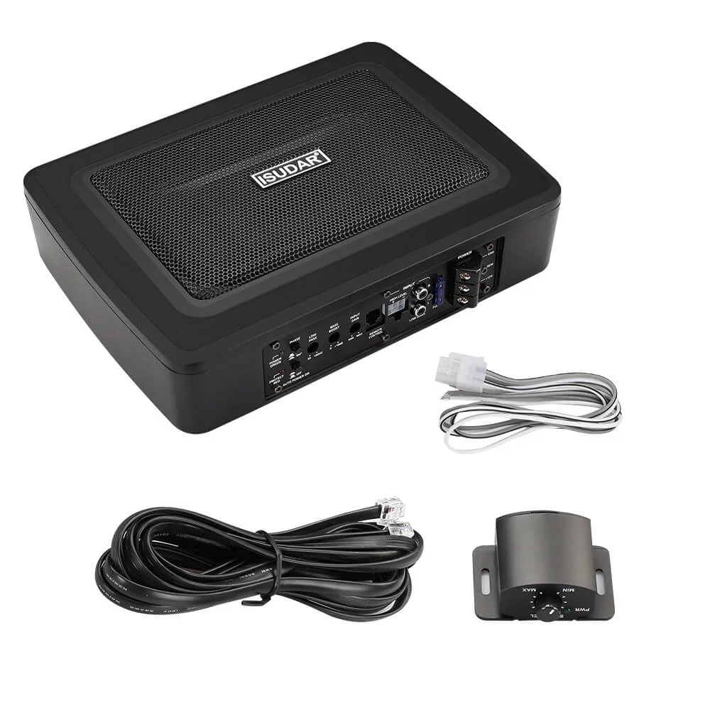

Wie hast denn Du den Subwoofer verkabelt?
Saft kann man sich ja wohl vom Zigarettenanzünder holen, aber die NF?
Das Teil hat ja nur Cinch-Eingänge für Line-Pegel und einen 9-pol. Crimp-Stecker für LS-Signal.
Manche hier haben sich auch eine Leitung vom 12V Akku gezogen. Hätte ich normalerweise auch gemacht, aber bei der geringen Leistung reicht auch der Strom vom Zigarettenanzünder, ich wurde aber direkt an die entsprechende Sicherung in Sicherungskasten ran gehen.
Eingang über die Highleveleingänge, ist so ein 6poliger Stecker. Chinch bleibt unberührt.
Gerade einmal das "Päckchen" - hat ein ganz schönes Gewicht, begutachtet;
Das ist zwar jetzt ein Werbebild, aber das ist alles dabei, also auch der Molex-Stecker für den Anschluss an die vorhandenen Lautsprecher-Ausgänge (Kabel muss natürlich verlängert werden) sowie ein langes RJ11 Kabel für die Lautstärkefernbedienung mitsamt externem Regler.
Wie ich aber gelesen habe, hat der Subwoofer eine Auto ON-OFF Version speziell bei den High-Level Lautsprechereingängen; er aktiviert sich also, wenn Mucke kommt und schaltet, wenn nichts mehr kommt, auch wieder automatisch aus.
Was ich noch nicht weiß: Kann man die Fernbedienung und das RJ11 Kabel eigentlich weglassen, dann normalerweise stellt man das doch einmal ein und dann ist es gut.

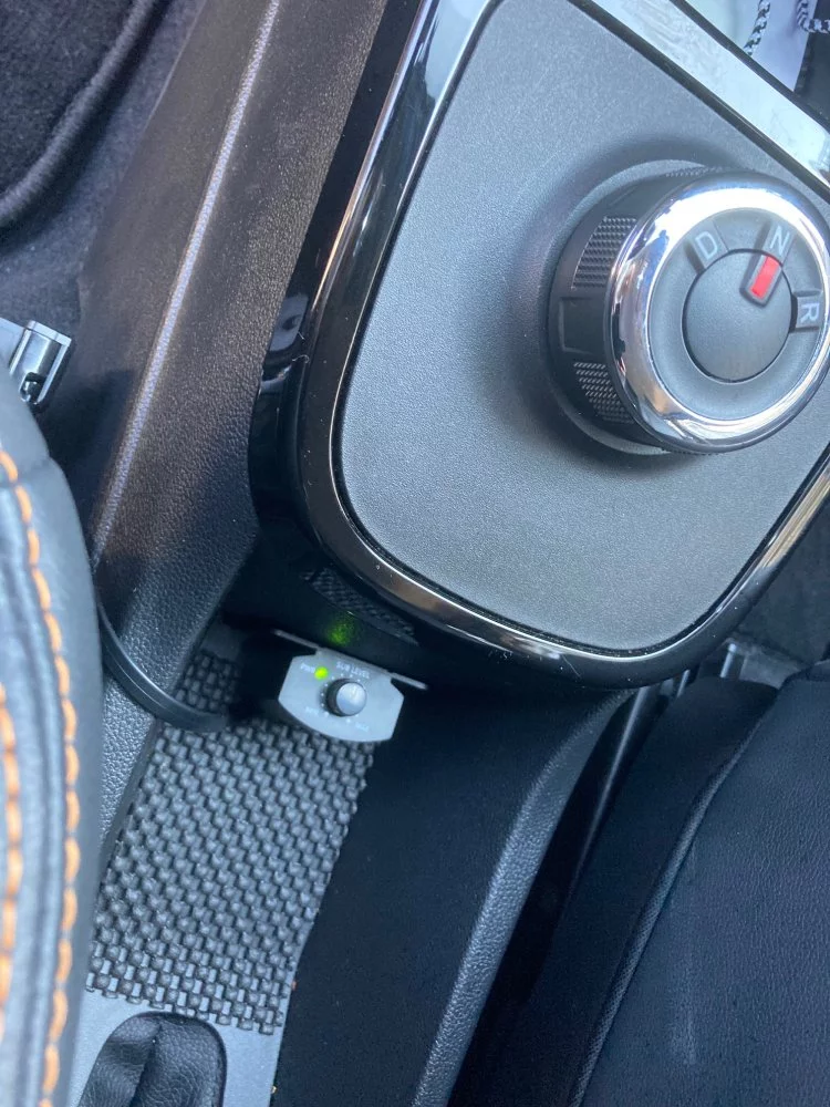

Ich habe die Fernbedienung verbaut.
Kann so einfach wählen viel Bums oder wenig.

@Yeti1512
Ich habe sie final weggelassen nachdem ich ein allgemein für mich passendes Setting gefunden habe. Notfalls kann ich den Sub "remote" runterregeln indem ich einfach die hinteren Lautsprecher etwas runter regele am Radio.
Ich habe meinen SUB ja an die vorderen Lautsprecher abgeklemmt.
War für mich einfacher als die hinteren Ausgänge freizuschalten.
Radio war nie ausgebaut.
Regeln recht oft, ich höre mit Bums,
meine Frau nicht.

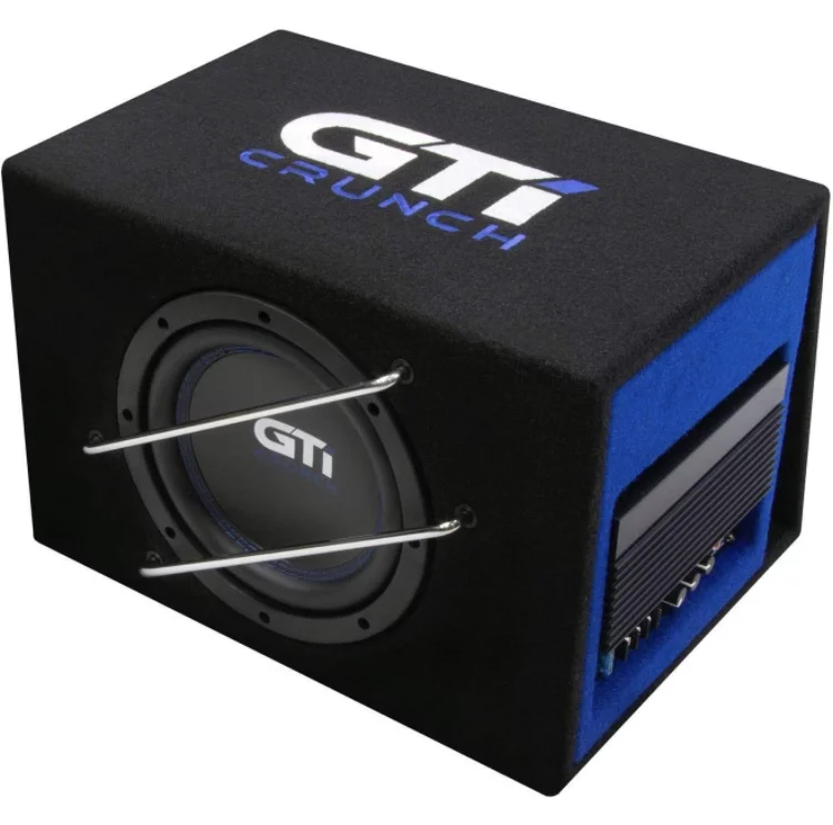

So, ich starte jetzt mit dem Umbau. Dickes Leerrohr aus dem Motorraum parallel zu den HV Leitungen in die Reserveradmulde des Kofferraums ziehen, 25qm Strom und 6 Paar Lautsprecher Leitungen reinziehen. Hinteren Lautsprecher Ausgang freischalten. Die Ausgänge hinten und vorne an einen High in 4 Kanal Verstärkter in der Reserveradmulde, die Verstärkten Ausgänge für vorne wieder vor und hinten zwei auf ne Holzablage. Zusätzlich noch ein Sub mit High in rein. Hab den Crunch GTI gewählt. Bin gespannt wie es klingt.
