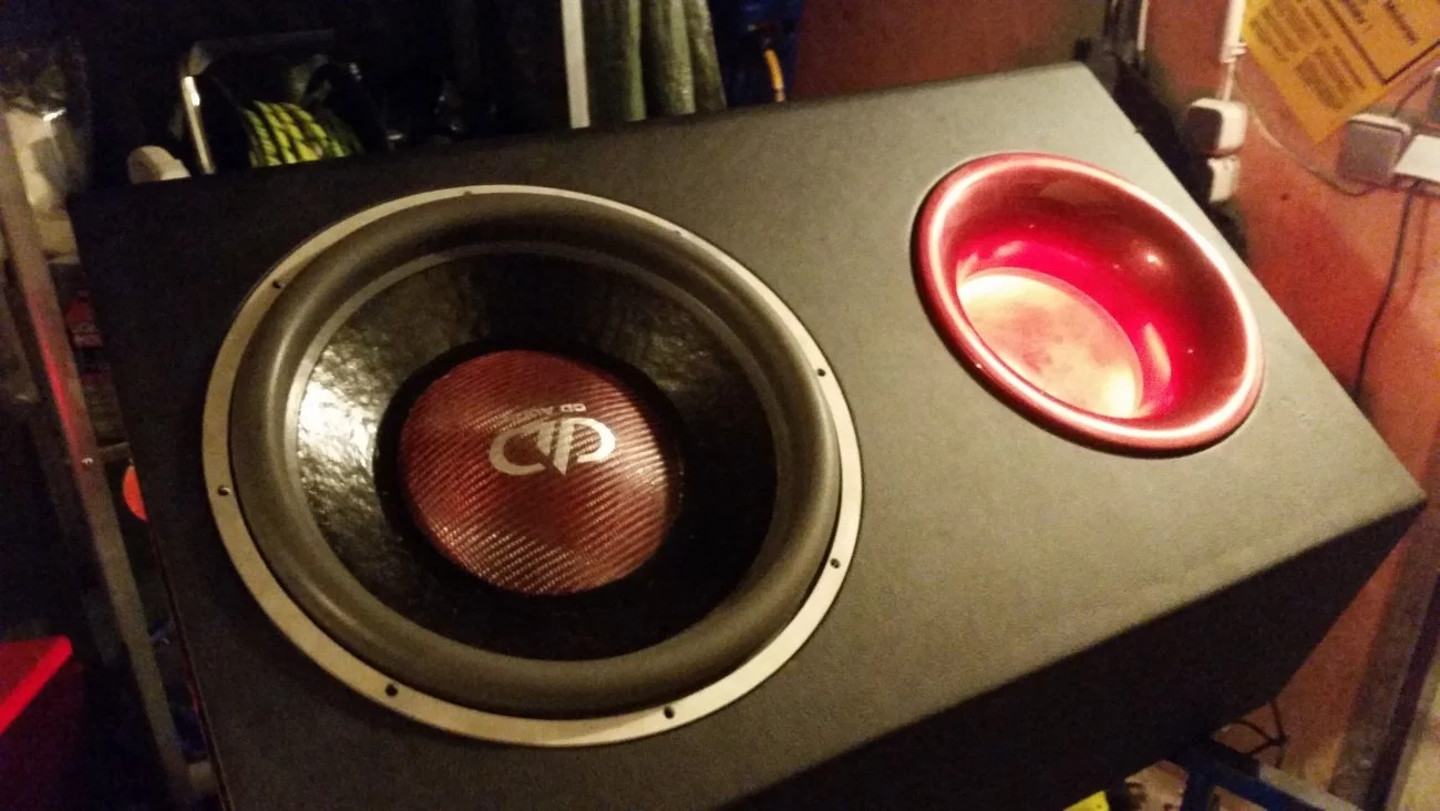

Schallwellen machen auch schon was aber desto besser wr verbunden ist desto weniger vibrationen entstehen- außer der sub hat genug power!
Wie z.B in meinem Clio B, dieser kleine wird mit 3,2kw befeuert- da vibriert dann alles, egal wo man sitzt🤣
