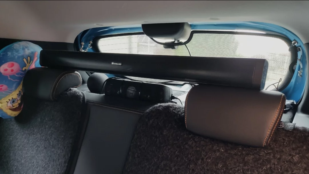

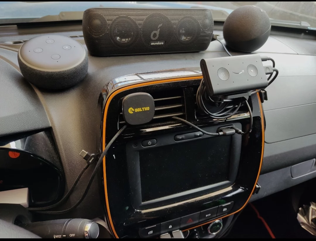

Ich habe als Audio Lösung ordentliche Bluetooth Boxen gewählt - betreiben Sie allerdings über den Audio Eingang wenn ich sie zusammen mit den Subwoofer und die Auto-Lautsprecher laufen lasse damit sie synchron laufen. Die Amazon Dots unterschiedlicher generationen funktionieren natürlich auch und die hören sich von Hausaus auch nicht schlecht an und kosten ab zu unter 20€ Die gr. Soundcore Boxen bringen schon ordentlichen Sound, sind aber über 50€ / St. Wer es anders mag, man kann sogar eine passende Soundbar hinten anschließen und entweder per BT od. Audio/Cinch usw. betreiben. Fürs Bilder machen, habe ich alles einfach nur reingelegt, funktionieren tut es, dauerhaft habe ich nur die 2 Soundcore Boxen.

Oha! Das sieht ja "wild" aus...🧐
OK, weiss nicht, ob ich das richtig verstanden habe... Sound vom Handy, über die BT-Lautsprecher, die dann wiederum per BT ans MediaNav liefern, oder wie? Normal Radio hören geht so dann aber auch nicht...oder?
Hab ich doch extra angemerkt, es "sieht" so Wild aus weil ich furs Fotoshooting alles was geht dahin geschmissen habe 😋 Sound vom Handy geht natürlich auch, aber nein - das Media Nav ist die Audioquelle, man kann weiterhin alles ganz normal bedienen, nur halt über mehr Lautsprecher. Das Bluetooth kann man ruhig weglassen - verwirrt nur - es sind aber halt nunmal Bluetooth-Lautsprecher sie werden aber zweckenfremdet und als "Aufputz" und als Kabelgebundene Lösung genutzt (haben eine Audio Eingangsbuchse) Sie haben allerdings noch ein paar Vorteile: sie sind entnehmbar, einfach zu montieren, bei Bedarf sehr laut da aktiv (Akku - hält sehr lange und im Auto aufladbar) per App bedienbar, haben selbst ordentlich Bass usw.
Soundcode haben wir 2 in der Familie.. soweit so gut. Nur - wie werden sie mit dem MediaNav als Audioquelle verbunden? Das MediaNav hat doch keinen Ausgang, oder doch? Stehe ich auf der Leitung? 🤔 - den "wilden Look" hatte ich schon verstanden...😉
...wobei... ich zoome gerade dein Foto... Rechts neben dem USB ist noch ne Klinkenbuchse? Oh Mann, hatte ich noch nicht bemerkt...
Dort anschließen? Das wird getestet...
Richtig, das Medianav hat leider keinen Audio Ausgang, den habe ich mir von einem vorderen Lautsprecher geholt. Eine Weiche muss auch noch dazwischen.
