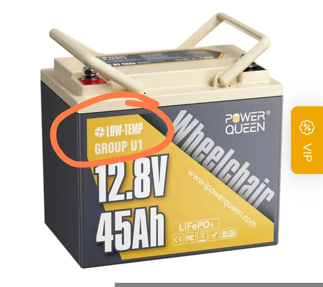

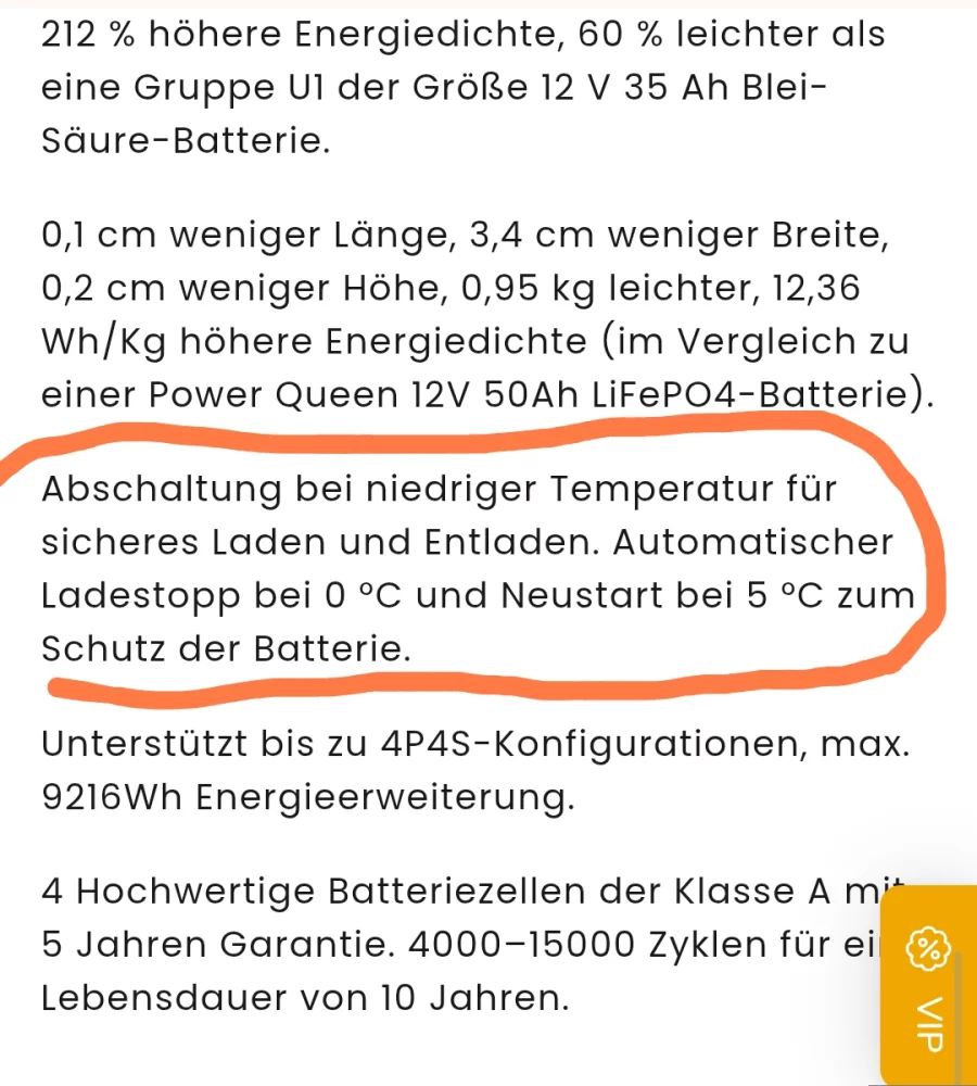

Es gibt eine kleinere 45 Ah Powerqueen
Die wird ausdrücklich als Low-Temp Version beworben, s.u. mehr dazu
Also wenn es bei unserer nichts davon steht, macht sie das auch nicht....!?
Die wird ausdrücklich als Liw Frost Version beworben, s.u. mehr dazu
Genau so sehe ich das auch.👍
Daher wird unsere auch bei Frost geladen.
Was ein bisschen an der Kapazität nagt, aber zu vernachlässigen ist.
Ich habe es nicht selbst getestet, aber es macht doch Sinn, oder ?

Ich sehe das Abschalten bei niedrigen Temperatur kritisch. Da der Akku ja elektrisch vom Netz getrennt wird und das Bordnetz dann ja ohne Strom ist.
Was passiert wenn das während der Fahrt passiert? Wie wirkt sich das auf den Boardlader aus wenn dieser Eingeschaltet ist und der Akku plötzlich davon getrennt wird.
Also primär schaltet er ja das Laden ab.
Stört aber keinen, weil wenn er geladen ist, ist es das selbe -> LFP nimmt keinen Strom mehr auf.
Entladen kann man ihn ja weiterhin. Also erstmal alles kein Problem in unseren Regionen.
Wie @launacorp schrieb: Unwahrscheinlich in unseren Breiten.
Aber, um auch dieses Risiko zu umgehen, präferieren wir ja Modelle OHNE Tieftemperaturabschaltung.
