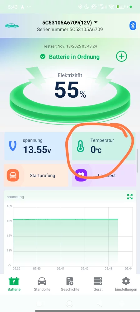

Die niedrigste von mir registriere Temperatur im Winter 25/26 mit der 12V Powerqueen LFP
0° C und sie funktioniert "normal" und wird brav geladen und entladen.

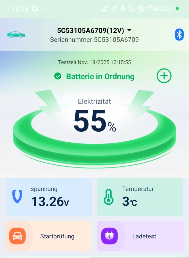

Weil im Ruhestand die Spannung ca. 13,25 beträgt.
Aber selbst wenn der Akku das laden abschaltet, hast du die gleichen Spannungen.
Es wird ja an den Akku-Polen gemessen, und da legt der DC DC Wandler seine Spannung an.
Um herauszufinden ob geladen wird, muss man die Ampere messen.

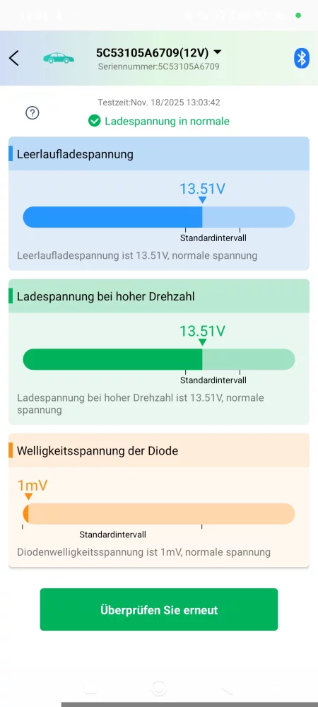

Bringt dieser "Ladetest" aus der APP ein brauchbares Erkenntnis?
Aber wie kann den festgestellt werden ob sie geladen wird oder nicht?
Womit liest Du denn Das Prüfgerät aus? Bei mir sieht das ganz anders aus!
