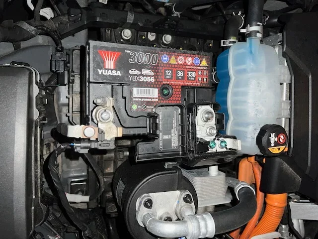

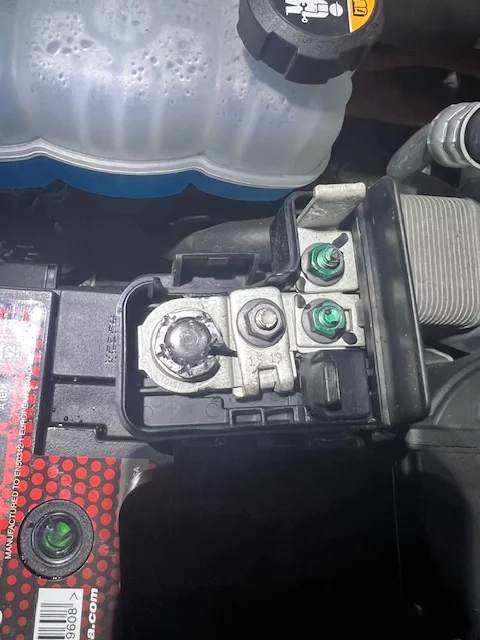

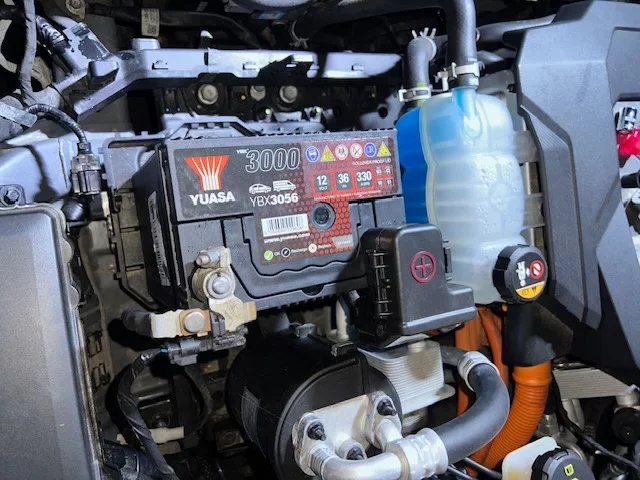

Was der Werkstattleiter allerdings ausdrücklich bemängelte waren die von mir eingeschraubten Pole in dem 12V-PowerQueen-Akku. Ich hatte die ja satt handfest eingedreht und nach mehreren 1000km Fahrt hatte sich da auch nichts gelöst. Es ist aber offenbar überhaupt kein Spaß, wenn die durch irgendwelche Erschütterungen sich doch leicht lösen und er hat sie dann richtig fest eingedreht.
So richtig toll ist das mit den einschraubbaren Poladaptern seiner Meinung nach nicht.

Bei mir hat der +Pol einer neuen Batterie beim Ioniq auch nicht richtig gepasst bzw. ist nicht zu 100% fest geworden..
Also feste anziehen des verschraubten Polstecker/ -klemme hat nicht ausgereicht, es war etwas händisch drehbar am +Pol.
Ergo, mit einem Kreuzschraubendreher zur Sicherheit noch gestempelt:
Falls ihr mal eure 12V-Batterie neu bestellt, alleine wechselt und nicht das 3fache💸💸💸 im AH da lassen wollt. 3-5 Jahre sollte jetzt hoffentlich Ruhe sein, bis dann zum nächsten Winter..

Auch das richtig fest reindrehen ist mit Vorsicht zu genießen. Entweder kennt man das Drehmoment oder man bleibt lieber auf der sicheren, etwas weniger festen Seite. Ein angeknackter Batteriepol ist auch schlimm.
Wenn ich’s nochmal machen müsste, würde ich wahrscheinlich das Gewinde der Messing-Poladapter mal quer zum Gewinde leicht anschleifen/ anschlagen.
Dann würde das Reindrehen etwas schwerer gehen… es könnte sich aber auch nicht mehr so leicht unabsichtlich lösen.

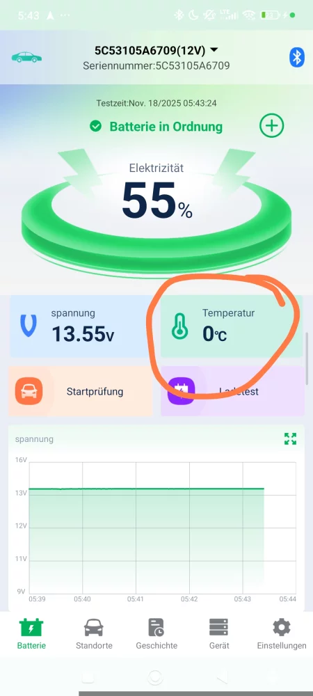

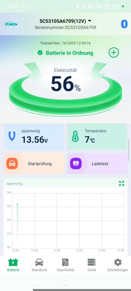

Die Powerqueen soll während der Fahrt nur 56% SoC haben!?
Dann bin ich also nicht der einzige mit diesen seltsamen Werten! Wie geschrieben: ich glaube für Lithium taugen die Überwachungsgeräte nicht.
Wie sollen sie auch?
"Das geht ja gar nicht!"
-Kevin (aus Kevin allein zu Hause)
Um eine LFP sauber zu messen musst du die Ah Messen. Geht aber nicht, wenn man nur die Spannung überwacht. Und selbst wenn man die per Strommessung misst, dann ist da immer noch genug Platz für Fehler. Da gibt's genügend Beispiele von Tesla über JK über alle anderen Hersteller. Selbst der gute alte Smartshunt von Victron ist nach dem Winter daneben.
Da kann nur sehr ganru messen und in aller Regelmäßigkeit voll laden (und zwar nicht bis eine Zelle in Überspannung läuft, sondern bis man ein sauberes Top Balancing bei iwas um 3,5V +-0,05V hat. Dann kann man den reset auf 100% machen.
Alles andere ist schätzen.
Selbst die in den LFP eingebauten BMS wissen nicht wirklich, wie voll der Akku genau ist. Die schätzen auch nur.

Die niedrigste von mir registriere Temperatur im Winter 25/26 mit der 12V Powerqueen LFP
0° C und sie funktioniert "normal" und wird brav geladen und entladen.
Zur Vermeidung einer Batterie Unterkühlung könntet ihr die Front-Grill "Belüftung" im Spring 1 zukleben. Wenn ihr davor steht, links neben dem hochklappenden Ladeport Deckel befindet sich die Öffnung.
