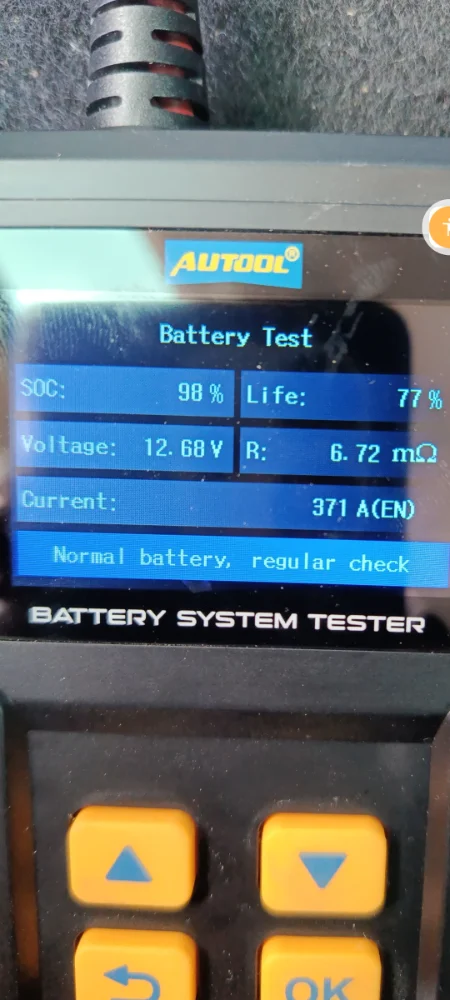

Hier der Zustand des orig. Blei-Akkus aus meinen 21'er (60 Tkm) im ausgebauten Zustand nach einer Woche Stilllegung.
... "eigentlich" gar nichtmal soo schlecht!?
