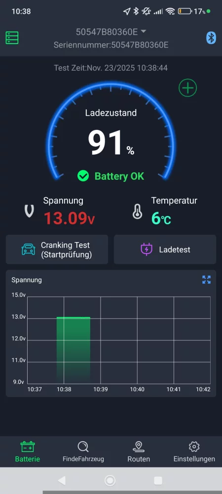

Habe mich bei 6° Mal durch die Beifahrertür in das Auto geschlichen.
Vorher 12V Ruhespannung 13,25 Volt.
Beim Beifahrertür öffnen dann runter auf 13,10 Volt, ca. 3 Ampere Verbrauch stand dann auf den Zangenamperemeter.
Dann Zentralverriegelung geöffnet= kurzer Peak von 22 Ampere "gesehen".
Danach Zündung eingeschaltet= kurzer Peak von 20 Ampere "gesehen".
Von den 20 Ampere hat es sich dann schnell Richtung 5 Ampere bewegt, und von da dann langsam Richtung 1 Ampere...das hat in etwa in einen Zeitraum von 1 Minute stattgefunden.
....nicht der "Frosttest" den sich viele hier wünschen, aber grundsätzlich lassen sich die Ampere im 12V System so besser einschätzen.

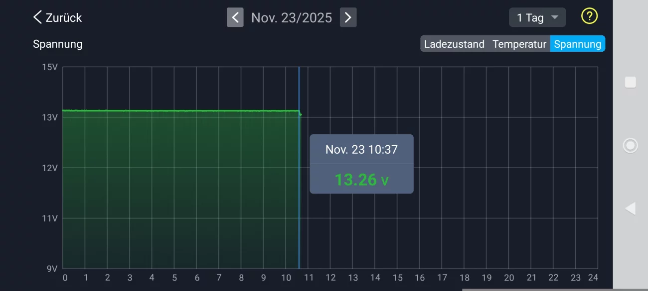

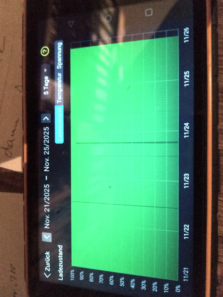

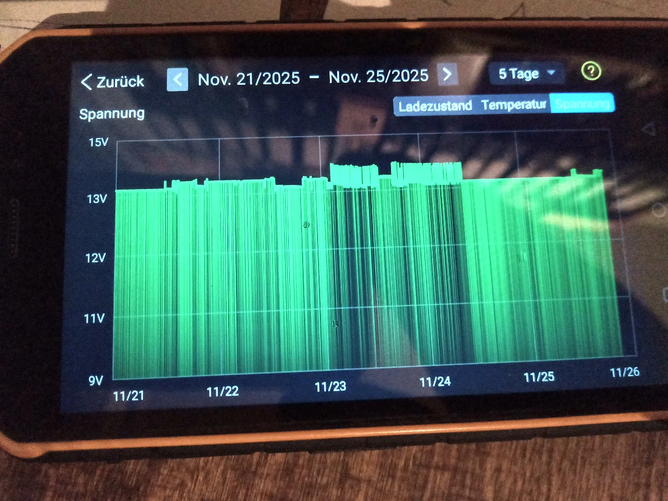

Wir werden es so lange nicht genau wissen, wie nicht ein LFP Auto mit Batteriewächter dazu mal n Diagramm oder gar das log gibt.
Ich hab keinen Wächter mehr.
@Fahrer hat glaube ich LFP samt Wächter. Aber -ohne ihm zu nahe treten zu wollen- ob das was gibt mit dem Auslesen des logs und hier rein stellen ?!? 😜
Mal sehen ob es klappt. Ich sehe gerade, das blöde Ding hatte sich wieder auf Blei umgestellt. Ich vergleiche mal die Ergebnisse und stelle dann vielleicht andere Bilder ein.
OK, aber das folgt später. Irgendwie will die App sich nicht mehr verbinden. "Ungewöhnliches Netzwerk".....Und so lässt sie sich nicht auf LIPO umstellen. Ich hätte lieber eine andere App!
