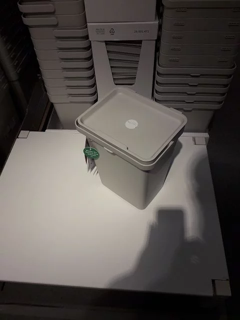

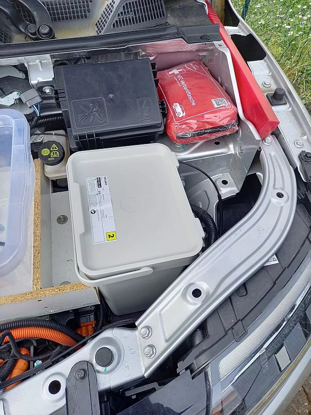

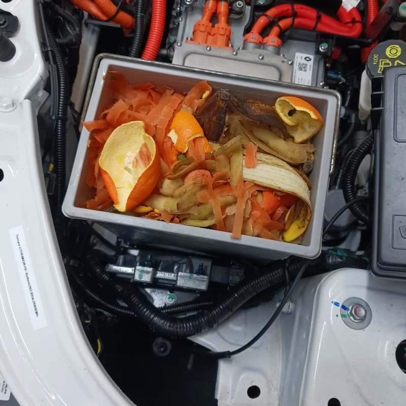

auf der verlinkten Sulo-Seite gibt es sogar ein Datenblatt zum herunterladen, wobei die angegebenen Maße für E und F (Aufstandsfläche des Eimers) völliger Blödsinn sind, die betragen tatsächlich 196x146 mm
Der Eimer sollte auf dem Mototräger noch ein paar Zentimeter höher befestigt werden (nach oben ist reichlich Platz), damit das Deckelscharnier nicht mit dem Bowdenzug der Leuchtweitenverstellung kollidiert.

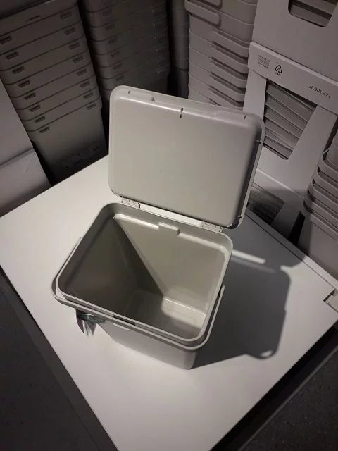

Heute habe ich wieder mal dem Kleinen im schwedischen Autohaus die Brust gegeben und nach neuem Zubehör Ausschau gehalten. Bin tatsächlich fündig geworden: eine Alternative zum Sulo-Eimer mit fast identischen Abmessungen, aber für schlappe 4,99€ Ebenfalls mit Henkel (aber Kunststoff) und Deckel, Scharnier an der Längsseite. Einheitsfarbe graubeige
Maße unten 14,7 x 20,1 (Sulo 14,6 x 19,6),
oben 21,2 x 26,3 (Sulo 22,5 x 27,6)
Gesamthöhe 32,6 (Sulo 30,9) Volumen beide je ca. 10l (Werksangabe)
Passt das Teil auch gut rein? Kannst mal Fotos einstellen? Dank dir!

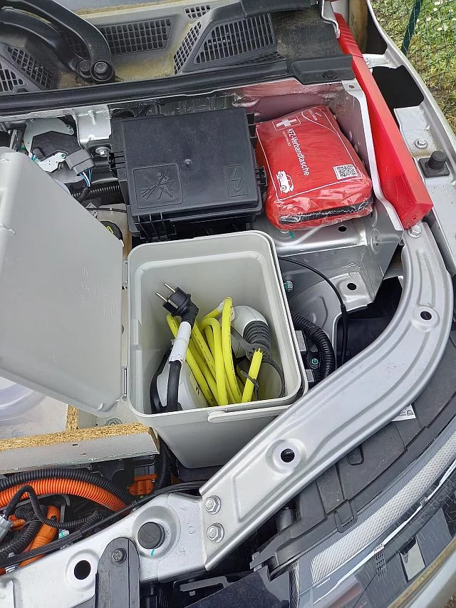

Jou, den Ziegel krieg ich in den Hållbar putzigerweise besser rein als in den Sulo

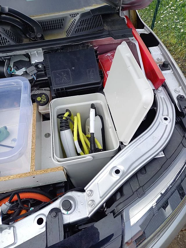

Der offene Deckel stößt je nach Position an der Karosserie an. Man kann die Box aber höher setzen,
Platz nach oben ist genug.
Alternatv Scharnier nach links

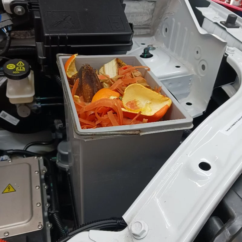

HALLO,
auch ich mache gerne Küchenarbeit. ..Abfall und Biotonne leeren unter der Spüle:

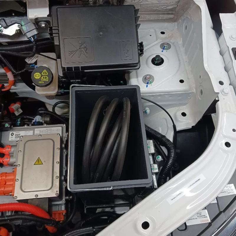

Anstatt zur großen Tonne mal zum Dacia Spring mit geöffneter Motor- Haube gelaufen und...
●Toll, der Behälter mit "Füllung für den Fluxkompensator",
Siehe Bilder,

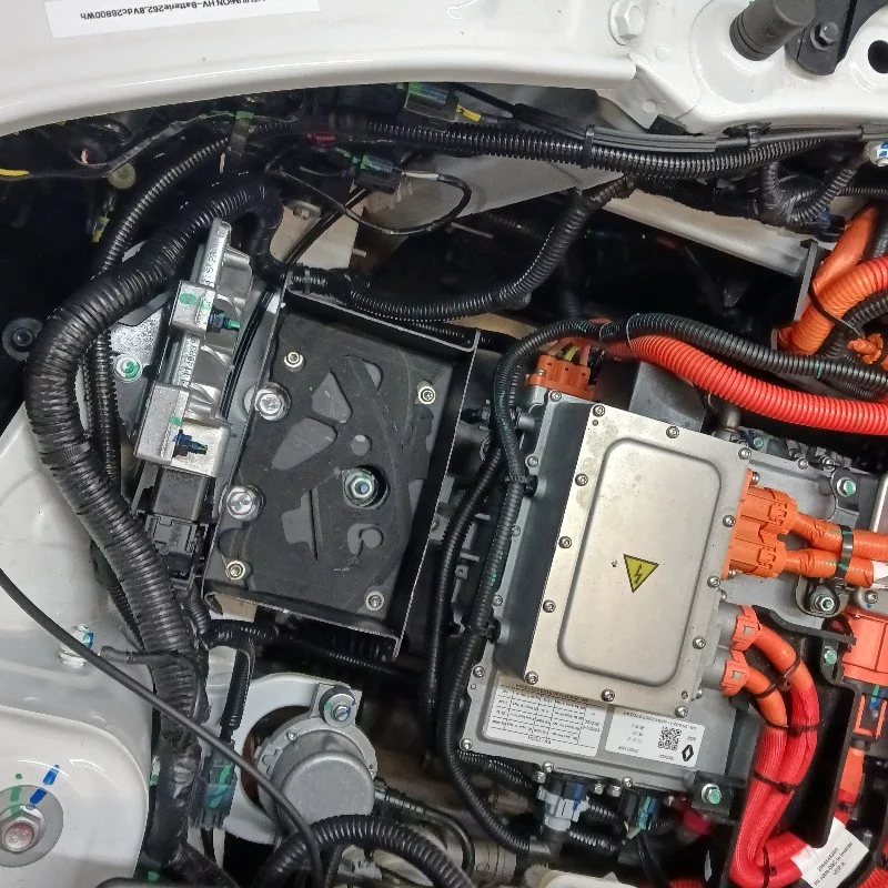

passt wunderbar vor dem Sicherungskasten auf die Alu- Grundplatte (für Motorlager und ehemals KWID Verbrenner Batterie)... [4x M6x15]

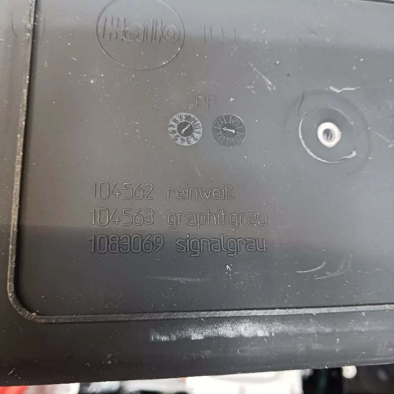

● JETZT habe ich dafür eine Alu- Grundplatte mit ca 5 cm Kragen rundum und zum Festschrauben angefertigt...Schablone vorab...nun kann ich wechselnden Inhalt mit dem stabilen Hailo 10Liter Behälter aus der Küche darin sicher einstecken,
hält...
Hat wieder Spaß gemacht

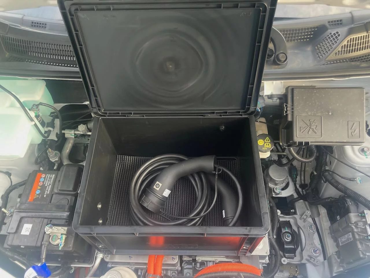

Ist das dein ernst???
Holzplatten da vorne drin und Ikeamülleimer rein geschichtet?
Also, nix für Ungut, aber wenn da mal ne Streife rebelliert und verlangt, dass das gefälligst leer zu räumen ist, wundert mich das nicht.
Und wenn Dir die Kiste, aus völlig anderen Gründen, mal abfackeln sollte, mach Dich auf lange Diskussionen mit der Versicherung gefasst.
Es gibt Lösungen für den Frunk, die "halbwegs" professionell sind. Wieso auf Kosten der Sicherheit ein paar Euro sparen?
Und crashtechnisch kommt ne Holzkonstruktion in der Front bestimmt auch echt super 🤔
🎨Mit farbigem Silikon die zammengepresste Holzschicht abdichten und die Verblendung ist fast perfekt😉
Dann ist es crashsicherer als das Coladosenblech🥫
Klasse Erkenntnisse...jeder wie er kann und mag...👍
Hab ich das noch so etwa richtig in Erinnerung?🤔...
z.B. ein Frunk als "Statisch unbestimmtes System": ein Frunkkörper, auf einer Seite fest gelagert an der Batterieaufhängung/ Karosserie, also fest ist...und die andere Seite auf dem sich nach vorn/ Hinten bewegten Antriebseinheit Emotor/ Getriebe in weicher Gummimotorlagerung zur Minderung der Vibrationen...lagert...sogar verschraubt...¿¿¿¿
Jetzt hab ich aber ganz viieell Physik durcheinander geschüttet...haha
Einen sonnigen Gruß aus dem noch sonnigen Schwarzwald 🌲

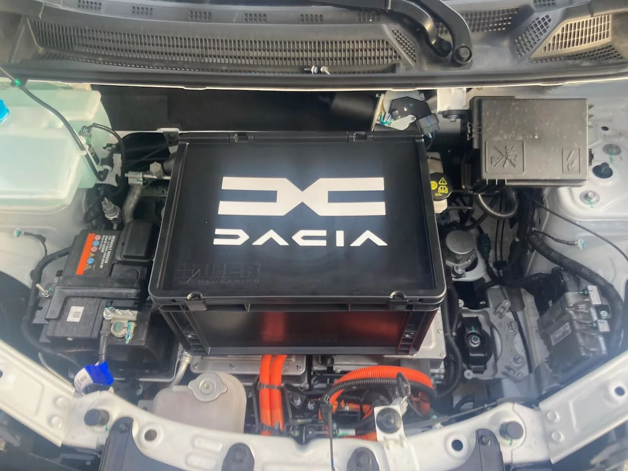

Das sehe ich genauso.
Diese Kistenlösumgen gefallen mir schon rein optisch nicht.
Außerdem ist der Frunky in 3min. draußen, wenns sein muss.

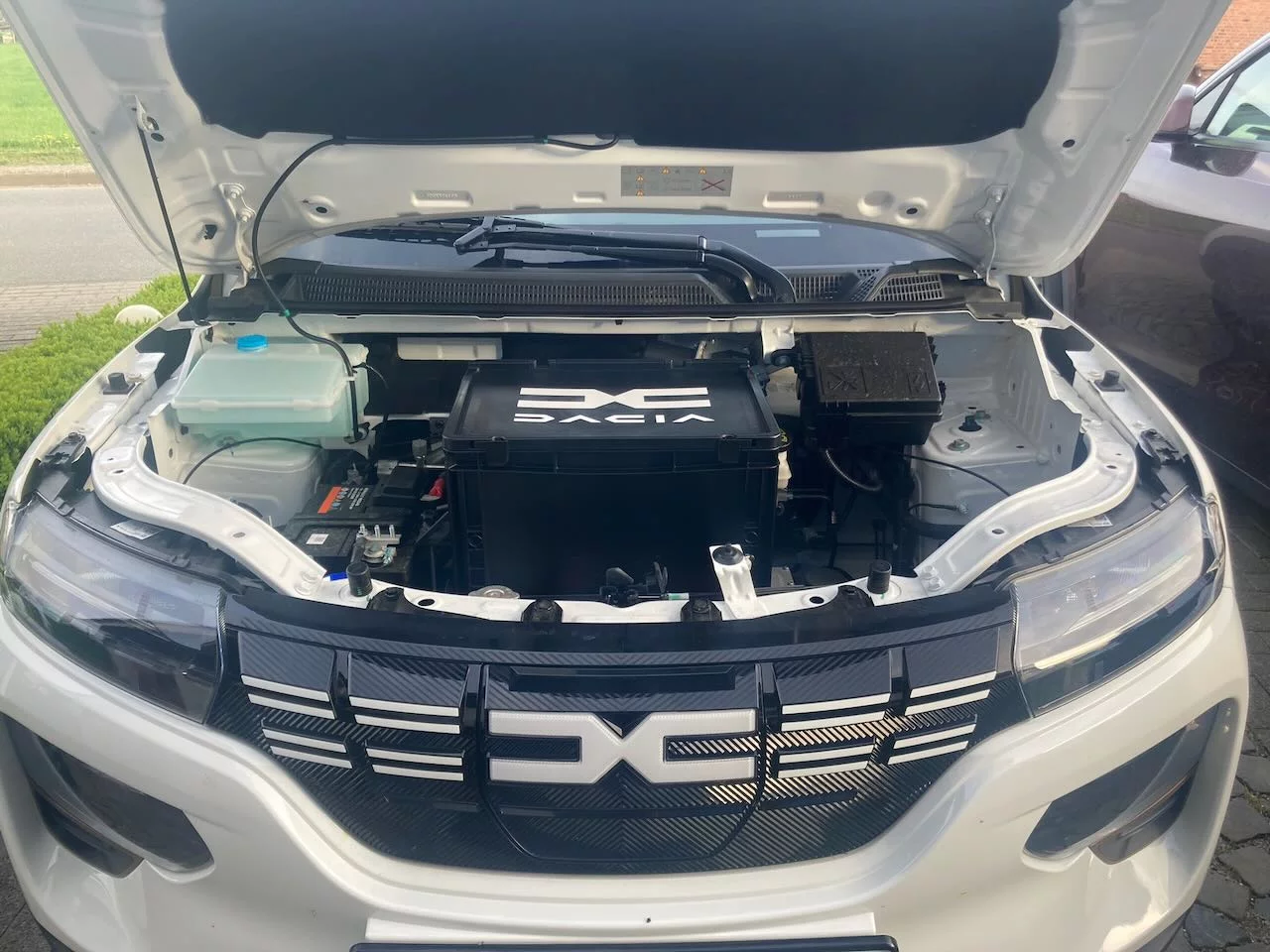

Ganz ehrlich seit letztes jahr Juli habe ich meine Meinung bezüglich des rumänischen Frunk revidiert. Der ist zwar Klassen, aber die Stabilität ist dann doch nicht so, bzw. man darf nicht zuviel rein tun. Ich für meinen Teil habe seit letem Jahr einen von dir so verpönten Kisten Frunk der ausschließlich an der Antriebseinheit befestigt, sowie den Mülleimer.
Vorallem die Auerkisten mit Deckel sind dicht da kommt nix rein, da muss man nicht zusätzlich eine Dichtlippe an der Haube anbringen.
Und der Marder beisst sich auch daran die Zähne aus. ;)
Davon abgesehen, gibt es auch die Kisten Frunks komplett mit Befestigungsmaterial zu kaufen.
Auch die kommerziellen Frunks haben ihre Nachteile, sie kommen aus kleinen Betrieben und sind oft nur eine halbe Lösung. Beim Spring habe ich ihn selbst gebaut und beim MG5 werde ich das auch wieder tun. Oft möchten die Anbieter jede kleine Ecke ausnutzen, was nicht dem reellen Bedarf entspricht. Dann werden hier Leitungen gequetscht, dort Schalter bedeckt. Und wie jüngst geschehen, neue Modellversion und aus.
Frunk.at bietet für den MG5 jetz auch einen Frunk an, und der lässt sich nur einbauen wenn man die Motorabdeckung am MG5 entfernt. Das tue ich nicht, warum sollte ich die Abdeckung entsorgen? Also kommt wieder eine Kiste rein und ein Loch in die Abdeckung damit es passt. Und zur Sicherheit lege ich noch eine gesegnete Vatikan-Kerze hinein, dafür muss immer Platz sein.
