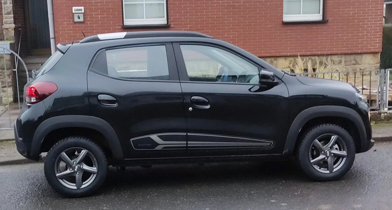

Wir haben an unserem Spring jetzt seit ca. 2 Wochen Winterkompletträder, bestehend aus Original Dacia Stahlfelge und Fulda Kristall Montero M+S Reifen.
Bestellt Mitte September beim Dacia Händler. Kosten rund 640€.
Schnee-Erfahrungen hielten sich bis jetzt in Grenzen, aber das Fahrgefühl, bei um die 0 Grad, ist recht gut und sicher👍🏻. In Kurvenfahrten, Kreisverkehre etc. mehr Grip als auf trockener warmer Straße mit den Sommer-Linglongs.
Und Dank der Originalen Felge, passt auch die sehr gelungene Radzierblende perfekt. Optisch also kein Unterschied zu den Sommerrädern.

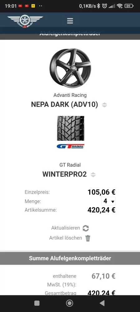

Habe mir, weil mir 640€ für Stahlfelgen zu teuer war diese Räder fur 490€ gekauft.
Wenn ich auf ALU umrüsten würde, dann sollte es aber auch zumindest die max. Breite ohne Eintragung sein und da sind es bislang nur die Oxxo Felgen, alle anderen, bislang angebotenen Felgen, müssten noch nachgetragen werden

ja komisch wenn ich ohne Fahzeug suche kommt es :
Sobald ich aber Fahrzeug eingeb sagt er geht nicht.
Was hast du dann genau bestellt ?
Vor 2 Wochen ging das noch, jetzt habe ich auch genau das Problem wie du es beschreibst wenn ich sie konfigurieren will.
Zum Screenshot kommen noch 70€ Montage also 490€ insgesamt.

4 Stück 175/65 R14 82T WINTERPRO2
4 Stück Advanti Racing NEPA DARK (ADV10) matt gunmetal 5.5x14 LK:4/100 ET:38 ML:63.4
Es waren noch neue Radschrauben (werden im Gutachten verlangt) und Zentrierringe auf 60.1 mm dabei.
Hier sind sie Verfügbar, nur teurer.
Gutachten ist dort auch zu finden.
