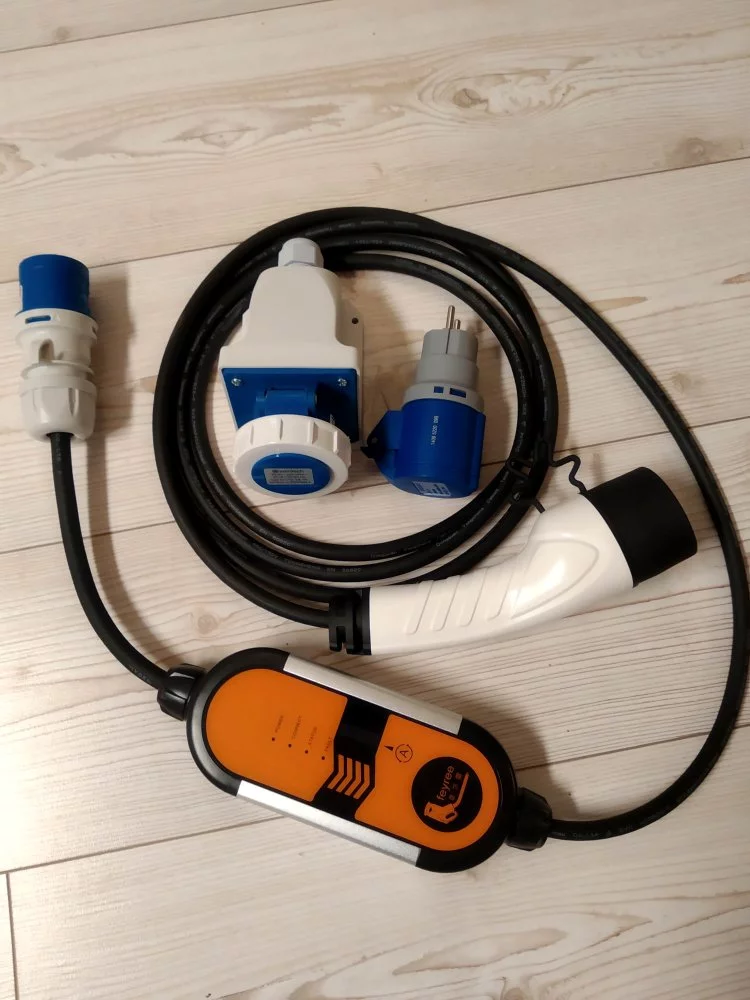

Ich habe meinen Schuko-Lader etwas modifiziert, so sollten 16A dauerhaft kein Problem sein ^^
Um die Mobilität nicht zu beeinträchtigen, hab ich noch einen kleinen Adapter von CEE auf Schuko besorgt.

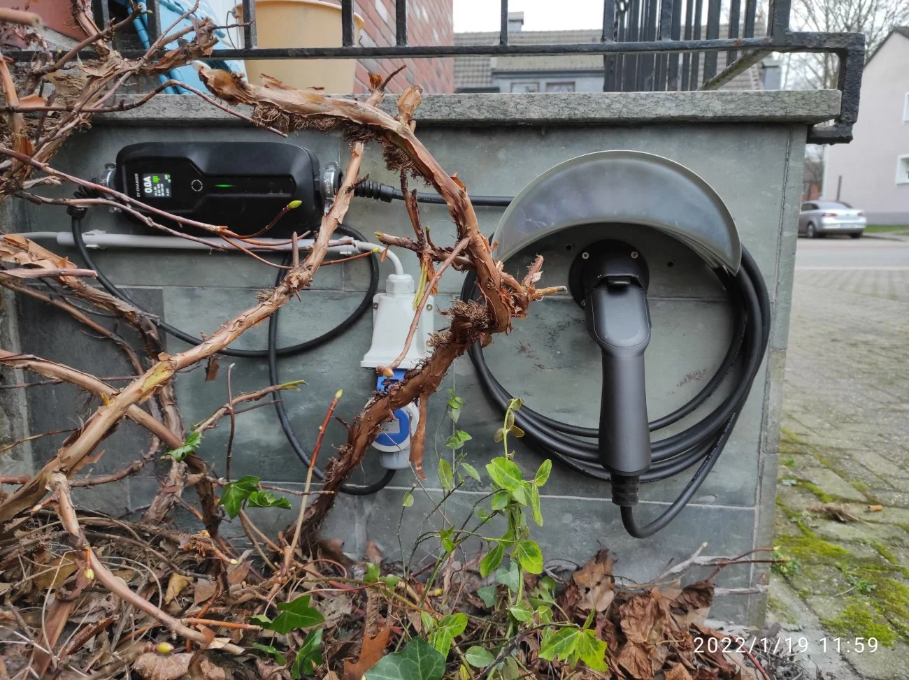

Heute ist unsere Ladestation fertig und fest installiert worden. Zum Klauen müsste jemand schon Werkzeug mitbringen. Da unser Spring nur einphasig läd, genügt erstmal die 3 x 2,5mm² Verkabelung. Ich wollte die 16 Ampere nicht über eine Schuko Steckdose leiten, deshalb CEE. Die Dose und der Stecker haben IP66 Eignung, womit das ganze wetterfest ist. Ob nicht, wird der FI-Schalter zeigen.

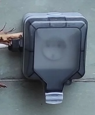

wie kommst Du darauf? Ausser dass die wassergeschützt ist, ist es doch eine ganz normale Schuko Dose. Die würde ich nicht für 16A Dauerbetrieb nehmen. Muss Asterix ja auch nicht. Er hat eine CEE Dose. Die macht das problemlos mit. Ich würde aber nicht mit Schuko-Adaptern arbeiten sondern gleich einen Ladeziegel mit CEE Stecker benutzen (Adapter von CEE blau auf rot braucht er aber). Dann ist alles fein...
IP66 und Nennstrom 16 Ampere, so jedenfalls wird das Produkt beschrieben.
Ich habs wie auf #210 gezeigt angeschlossen. Dafür habe ich den Schukostecker vom Ziegel abgeschnitten, die Litzen vercrimpt und einen CEE Stecker montiert. Da wird nix mehr warm.
Da Asterix aber schon eine rote 3 Phasen Dose in der Garage hat, kann er den Schukostecker vom Ziegel abschneiden und einen roten CEE-Stecker montieren und eine Phase verbinden. (L zu N natürlich, sonst ist der Ziegel gebrannto_O:eek:)
das haben ja - meines Wissens- alle SchuKo Steckdosen. Trotzdem wird allgemein abgeraten von einer 16A Dauerbelastung einer Schuko - wenn sie nicht ausdrücklich für besondere Belastung ausgelegt ist.
