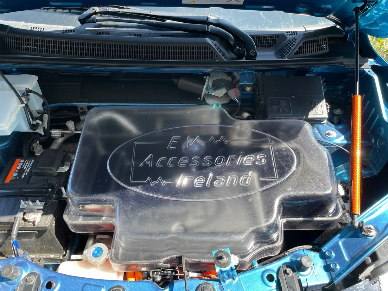

Habe heute den irischen Frunk aus ABS und mit Deckel eingebaut. Nennt sich Modell 2023. Bis auf das nacharbeiten von 2 Löchern passt er. Die Abstandsstücke sind jetzt aus Metall und nicht mehr aus Gummi.
Finde die Lösung so für mich gut. Kostet allerdings etwas über 200€ .

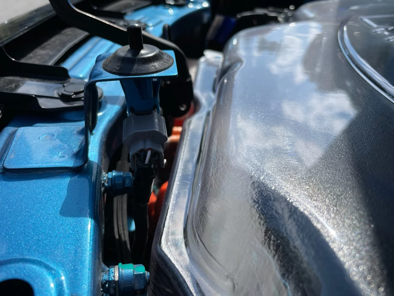

Bleibt die der Transparente Deckel auch bei dir/euch vorne am Motorhaubenschalter/Sensor hängen?
Ich muss das Teil jedes mal verwinden und nach hinten drücken und habe den Taster schon einmal abgerissen. Ansonsten bin ich zufrieden.
Das Problem ist das Kabel dieses Motorhaubenschalter. Das habe ich einfach etwas mit dem Schalter komplett verdreht. Dadurch bleibt er nicht hängen.

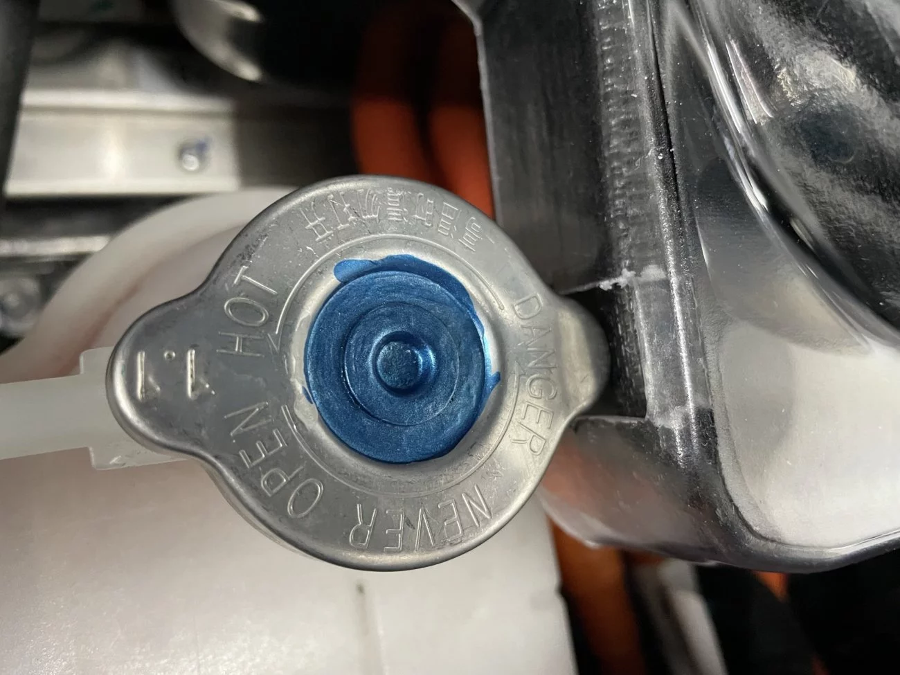

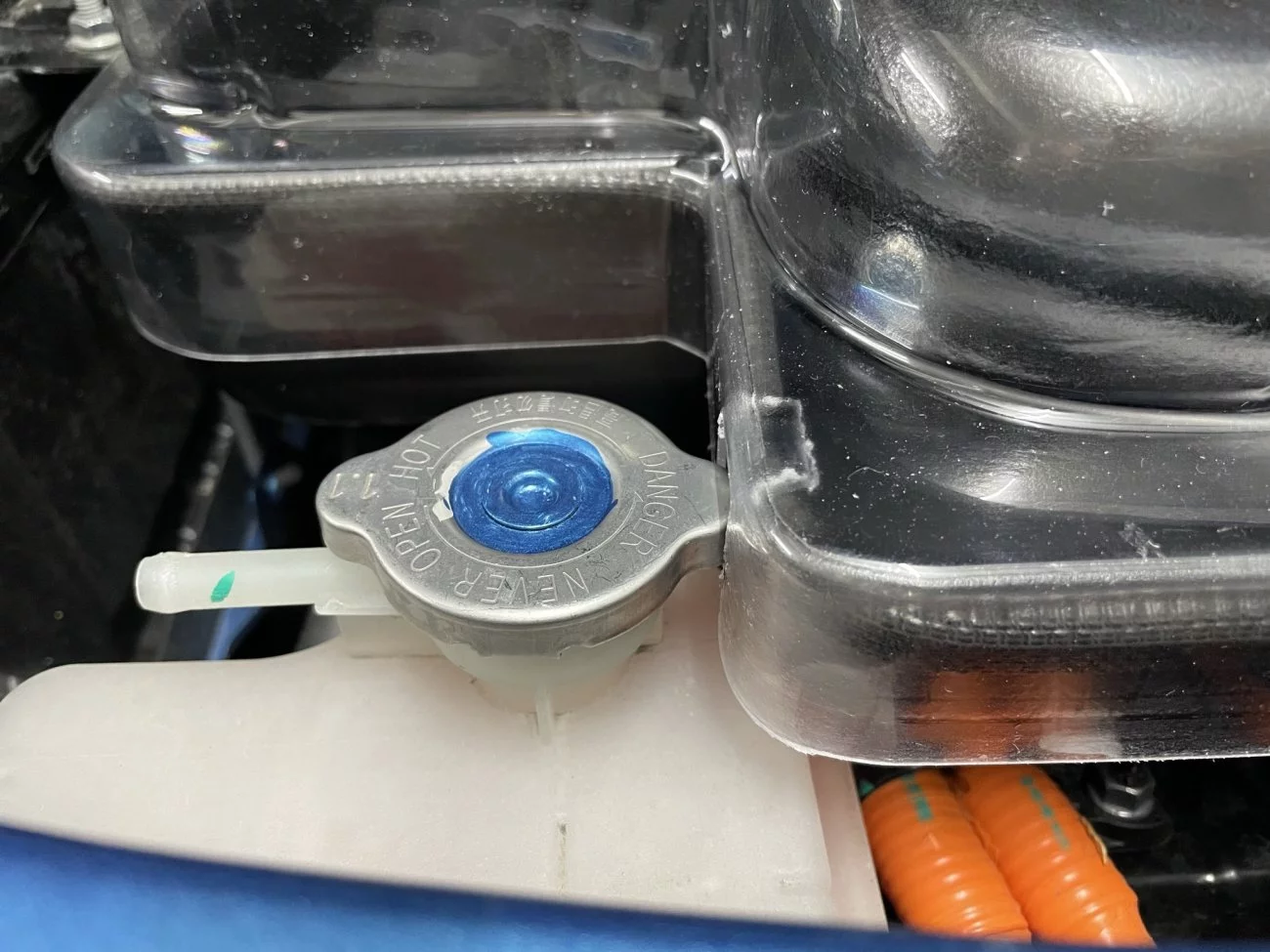

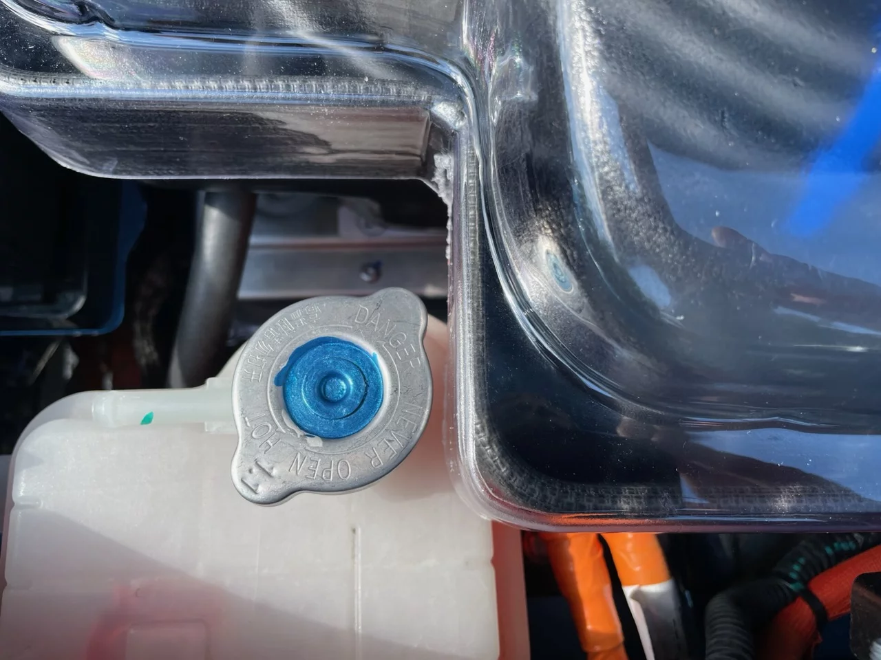

Das 2. Problem was ich habe ist, das der Deckel für das Kühlwasser am Frunkdeckel scheuert während der Fahrt und dadurch während der Fahrt Quietsch Geräusche macht. Das habe ich so gelöst das ich den Deckel nicht ganz zuschraube. Abfallen kann er nicht. Seht ihr auf dem 2. Bild.

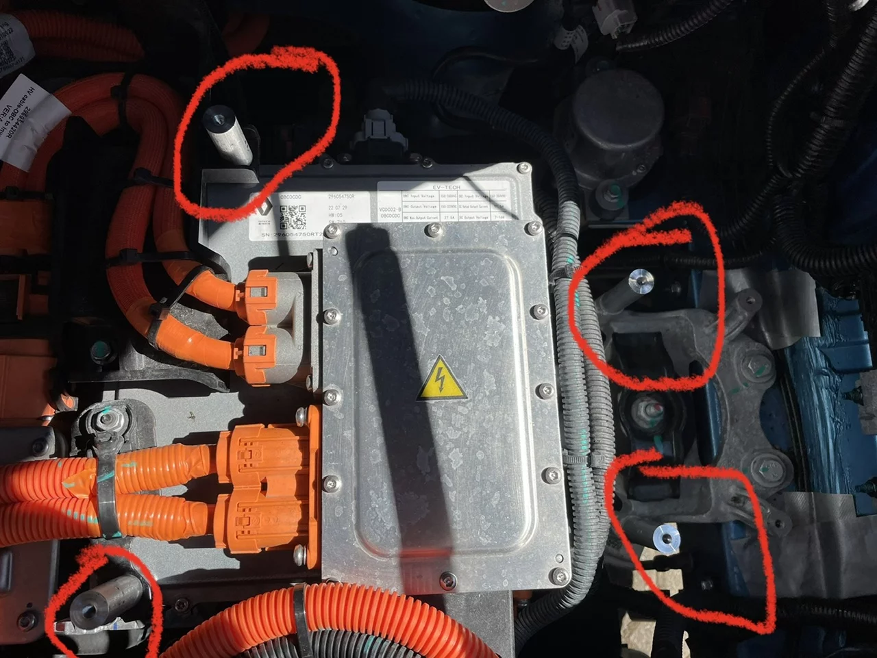

Ich möchte euch einen Nachtrag zum irischen Frunk geben was mir bis jetzt nicht so toll aufgefallen ist. Zum einen schwingt der Motor sehr stark was dazu geführt hat das die Plastikabeckung eingerissen ist. Wenn ich wieder zuhause bin muss ich beim KühlwasserBehälter mehr aussägen. Das 2. Problem entsteht durch die Verschraubung rechts von vorne gesehen. Bei mir ist jetzt ein Klack Geräusch beim schlagartigen vom Gasgehen entstanden. Dachte erst es ist noch was neues zum Klonk / Schlag hinzugekommen. Das kann ich aber ausschliessen. Es kommt dadurch zustande dass der Frunk ja rechts und links verschraubt ist und dadurch sich doch recht stark verwindet. Bedeutet man muss wohl die rechte Verschraubung Gummilagern oder lösen. Muss das Zuhause testen. Auf jedenfall konnte ich es durch bewegen des Frunk projezieren das Geräusch das es wirklich daher kommt. Also wer diesen Frunk hat unbedingt mal darauf achten wenn plötzlich neue Geräusche kommen. Es kommt wahrscheinlich vom irischen Frunk. Das Geräsuch ist übrigens entstanden als die Räder beim anfahren durchtreten auf nasser Fahrbahn. Das passiert mit den guten Linglongs sehr leicht. Wer noch keinen Frunk hat sollte vielleicht sich noch die anderen Alternativen zum irischen Frunk anschauen. Beste Grüsse Lutz
g
Hatte ich ja zuletzt mal erwähnt, das sich das befestigen am Motor und an statischen Teilen nicht gut ist, vorallem wegen der Gewährleistung. :cool:
ja das ist anscheinend echt ein Problem ich muss wenn ich wieder zuhause bin was tüfteln. Wahrscheinlich müssen die Schrauben lockerer sein oder ganz weg rechts so das er nur noch mit 2 befestigt ist. Naja Lehrgeld. Der ganz neue Frunk mit dem Stoff als Abdeckung der auch günstiger ist scheint mir besser geeignet zu sein im Nachhinein.
g

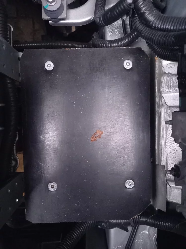

Nix Löcher, da wird die Tonne doch undicht. Bei mir steht sie lose auf einem Stück Siebdruckplatte 220x160x10 (mit abgerundeten Ecken), das ich mit 4 Innensechskantschrauben befestigt habe, Lochmaß 154x100. Tatsächlich kann die Tonne noch 2cm höher, damit das Deckelscharnier nicht mit dem Bowdenzug der Leuchtweitenverstellung kollidiert.
